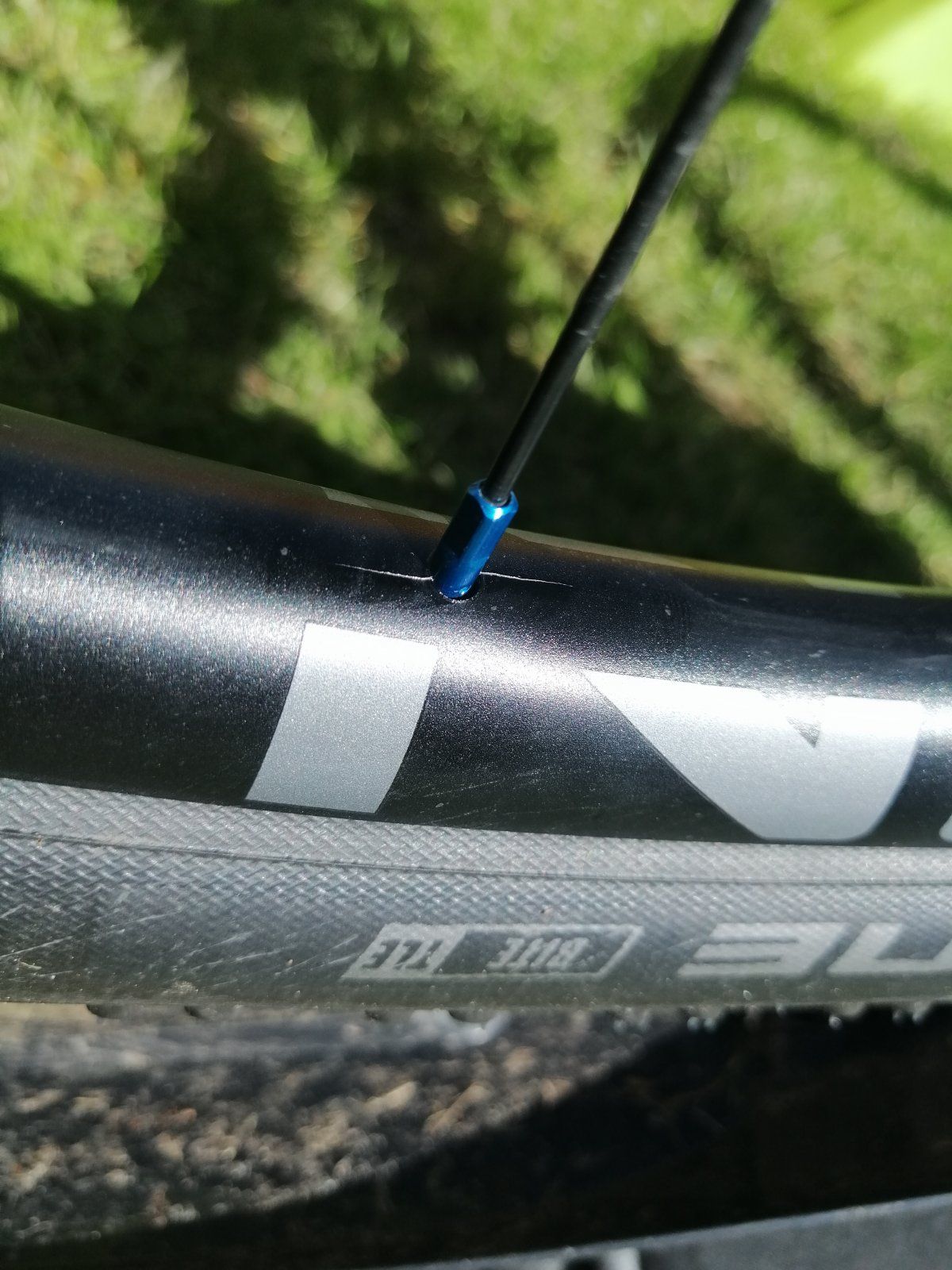

Möchte hier auch mal meinen Senf dazu geben. Habe letzten Herbst von einer Bekannten einen von ihr im Juli erworbenen aber unverbauten Newmen XA 25 Laufradsatz bekommen. War vom Laufradbauer für ein E-MTB aufgebaut worden mit E-Lution Nabe. Habe selbst aber ein MTB ohne E-Antrieb und wollte nur einen richtig stabilen LRS haben. Fahre sie auf einem Hardtail das zum Gravelbike umgebaut wurde. Fast ausschließlich auf der Straße und leichteren Feld -, Wald- und Wiesenwegen. Bin wirklich sehr zufrieden mit dem LRS. Stabil, leicht und schnell. Die anspruchvollste Tour war dieses Jahr die ORBIT 360 RÜGEN TOUR. Nun habe ich an 5 Speichenlöchern auf der Antriebsseite Haarrisse entdeckt. Weiß nicht ob ich der Erste mit so einem Problem bin.? Würde aber bei der nächsten Felge wohl eher auf die E. G. 30 setzen. Ist wohl etwas schwerer aber soll wohl die Stabilste aus dem Hause Newmen sein. Werde dann später vielleicht noch mal darüber berichten. Aber wie schon gesagt, ich bin trotz allem mit den Newmen Laufrädern voll zufrieden.

Sind die MG Washer verbaut worden? Habe 3 XA 25 LRS im Einsatz bei 118kg Fertiggewicht inkl. Bike und keine Risse. Fahre damit bis S2 ohne Sprünge. Bei deinem Fahrerprofil sind die Risse meiner Meinung nach eher ungwöhnlich. Schlecher LRS Aufbau.??? Tippe auf keine MG Washer und/oder zu hohe Speichenspannung.
Habe mich schon mit dem Laufradbauer in Verbindung gesetzt. Die MG Washer sind verbaut, somit wird es vielleicht doch an der zu hohen Speichenspannung liegen. Werde das Laufrad zeitnah einschicken. Mal schauen wie kulant die Lösung aussieht..
