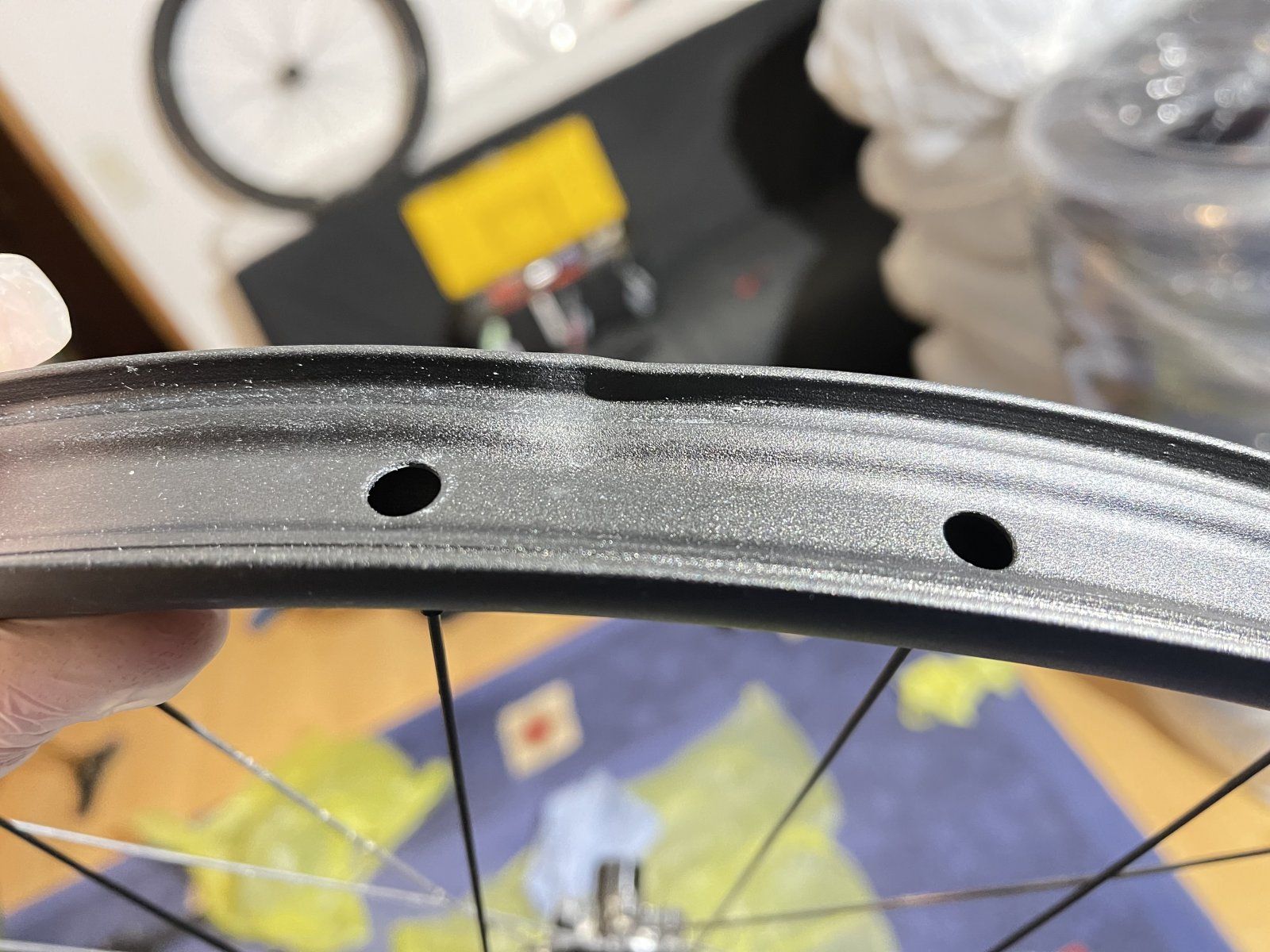

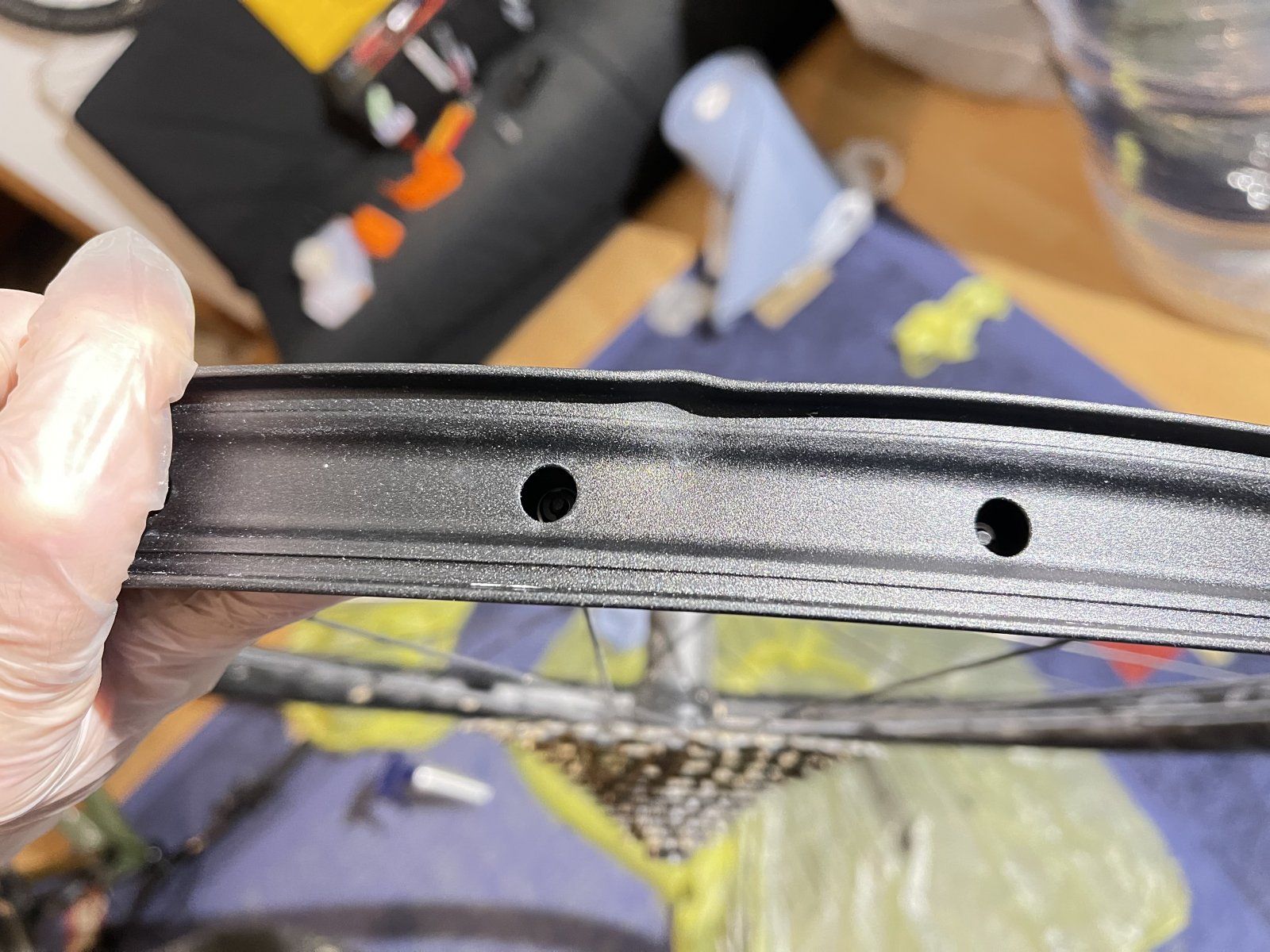

Carbon kann sich biegen ..
Ups , doch nicht..
SerpentrasD
Zernichter
Dabei seit
1. September 2016
Punkte Reaktionen
973
Ort
Heidelberg, Freiburg
Welcher Reifen?
Welche Felge
Welche Größe
Wieviel Druck gefahren?
Zu kurz gesprungen oder Durchschlag an Stein oder Wurzel?
Pack mal aus bitte.
Sonst kann man sich ja kein Bild machen
Falls es nicht zu erkennen ist aber das ist ein Rock Razor auf 29"
Druck bei etwa 1,6 bar für die 77kg ohne Zeug.
Advanced SL A30
Sprung? Nein ein kleiner drop von einem halben Meter oder mehr. Steine sind vorhanden aber die sind fast alle ein paar cm groß. Und einzeln Verteilt.

Jo hätte ja auch ein 27,5er eben mit oder ohne SG sein können. Ok, little drop und dann sowas...jetzt hab ich einen eindruck...da überleg ich mir dann doch nochmal ob es unbedingt carbonrims braucht an meinem Radl.
