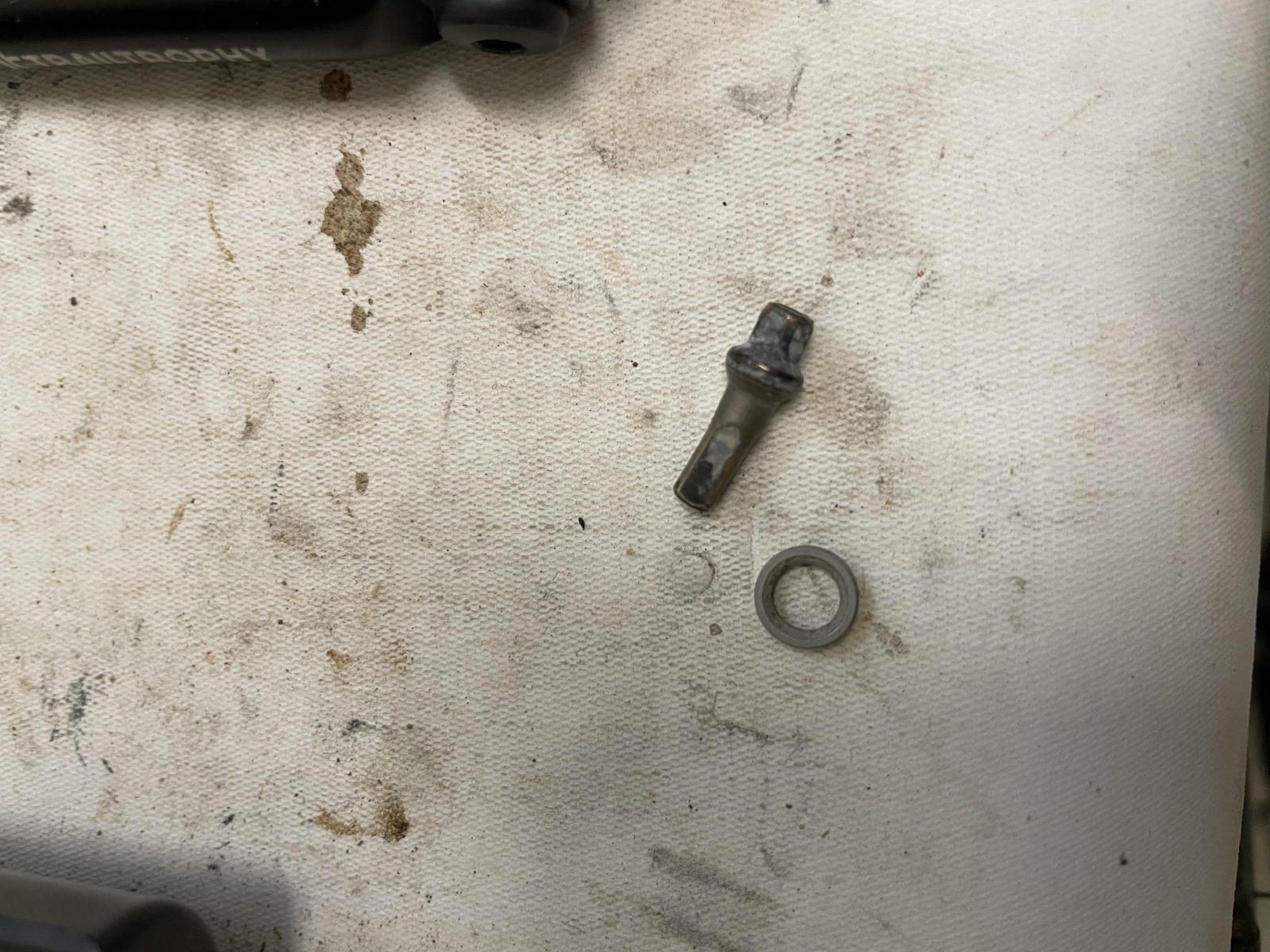

Kann mir jemand sagen, was ich für Nippel brauche für eine EG35 Felge mit Messerspeiche?
Die Speiche ist innerhalb (!) des Nippels gebrochen und jetzt steckt noch ein Teil im Nippel (fragt nicht...)
Danke und Gruss

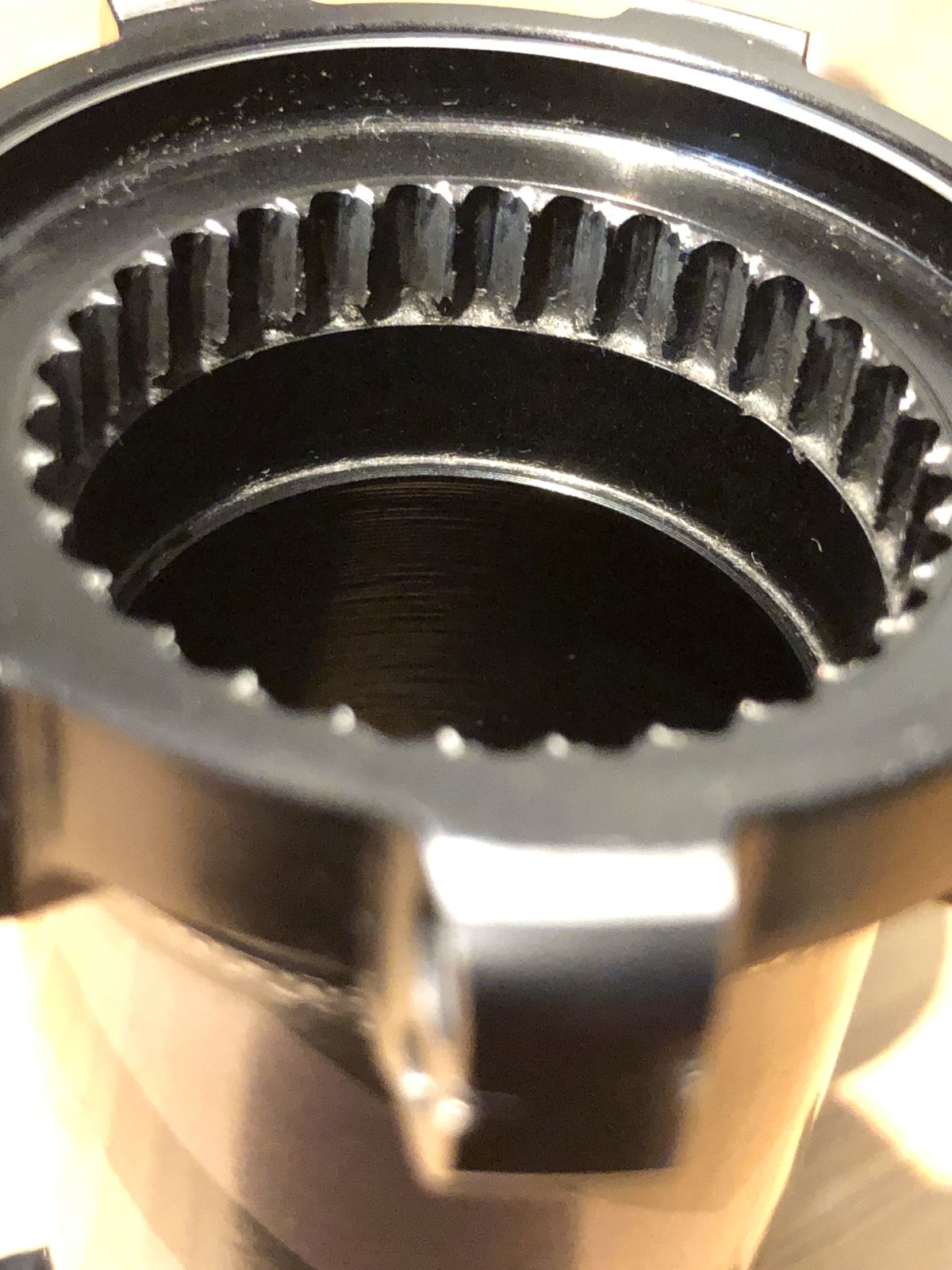

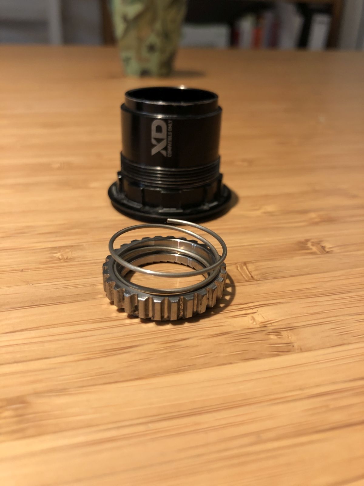

Moinsen,
ich hab vor paar Tagen eine mail an Newmen geschrieben, aber mein Anliegen hat da wahrscheinlich verständlicherweise wenig Prio, deshalb würde ich gern hier noch mal nach Erfahrungen fragen.
Ich machs mal kurz. Beim bekannten Fehlermodus im Bild an Gen 1 Nabe (1. Bild), wie würdet ihr vorgehen (Nabe als defekt gekauft, keine Ahnung wie sich in Vergangenheit verhalten hat)?:
1. Alles mit neuen Ersatzteilen wie vorgeschrieben zusammenbauen und so laufen lassen (Gefahr des Hakelns und nicht mehr Ausrückens der Zahnscheibe)
2. Freilaufseitige Zahnscheibe etwas hinterfüttern (Richtung Nabenkörper ausspacern), um Vorspannung der Feder zu erhöhen, Aufbau sonst original
3. Freilaufseitige Zahnscheibe zur ausrückenden Zahnscheiben machen, Zahnscheibe im Nabenkörper dann fix (siehe Bild mit umgedrehter Feder in kleiner Freilauf-Zahnscheibe)
3 ist bisschen wild, hat das schon mal jemand probiert? Hätte jemand vielleicht 20Z Zahnscheiben fürn guten Kurs über, damit ich 1. mal ohne großes Risiko testen könnte? Danke vorab an die Komjunätie.

Moinsen,
Uns zusenden, dann machen wir Dir ein Crashreplacement Angebot für eine neue fade Nabe incl. Umspeichen.
Cool, danke. Ist noch nicht eingespeicht. Speichen sind heute gekommen, passen auch bei Fade straight pull, könnt ich dann schon selbst machen.
Wenn mir euer Service mit einem Crash replacement Angebot auf meine mail antworten würde (Betreff: Gen1 Nabe Verzahnung - Rat), wäre ich dir sehr vebunden. Danke auf jeden Fall fürs Angebot. Fahren damit eher nicht so empfehlenswert (blank in der Hand funktioniert sie noch)?
