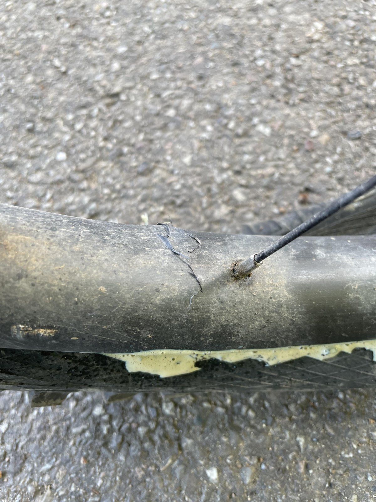

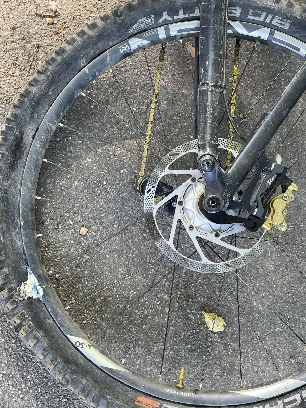

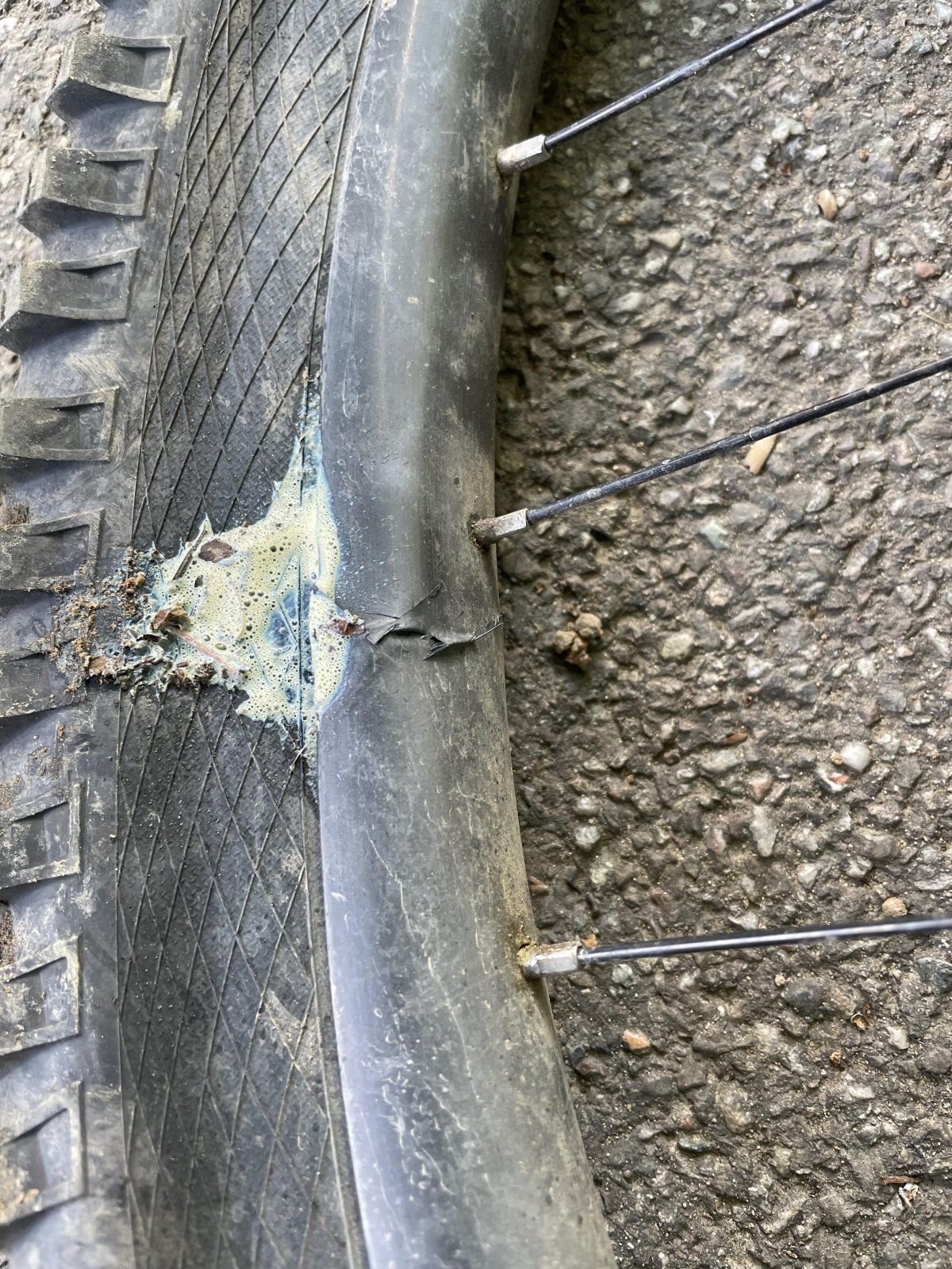

Da Sach ich nur fail hoch ². Das ist der zweite Ring und dieser hat nun nicht mal 1000 km durch gehalten. Mit dem Ding bin ich dauerhaft über 1,8 bar gefahren bei meinen 74 kg. Nur Enduro und nur mit der BigBetty in Super Gravity . Ich bin ziemlich enttäuscht. Das Ding ist in einer schnellen Sektion gebrochen bei einem maximalem Drop von 10 cm, der durch eine Wurzel entstanden ist.
Mit den AL Ringen war ich zufrieden aber Carbon ist für die Tonne..

Anhang anzeigen 1548889Anhang anzeigen 1548890Anhang anzeigen 1548891
Der Schaden hat ziemlich sicher woanders seinen Ursprung. Die Wurzel bzw. der Minidrop war vermutlich nur der Punkt, an dem auch die letzte Carbonschicht nachgegeben hat. Ob das jetzt einfach Pech, Fehler beim Aufbau oder Materialfehler war, sei jetzt mal dahingestellt.
Is halt doof wenn die normalen AL Felgen deutlich länger halten bei gleichem Fahrverhalten und mit mehr Reifen druck.
