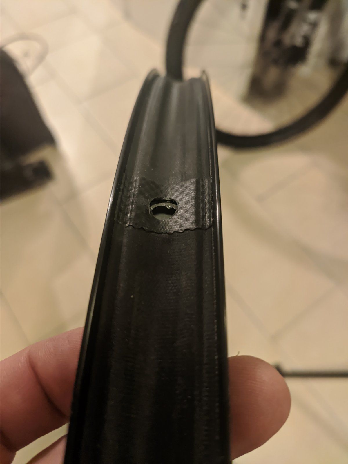

Hab mal eine Frage zu einem XA 25 Evolution LR
ist das schon tubeless fähiges Band was darin enthalten ist?
es ist eher härter als nicht gummiartig.
sieht auf dem ersten Blick aus wie ein Assy aber man kann das Band etwas anheben
ist ca 24mm breit.
Da ich mal Tubeless antesten wollte,so lassen oder doch lieber ein geklebtes benutzen?
oder ein geklebtes on Top auf das darin enthaltene?
welches Band (breit) kann man für eine 25er Felge und welche Ventile empfehlen?

Mach Mal n Bild von dem ganzen Felgenbett...
Sind da überhaupt Bohrungen für die Nippel vorhanden?
Wenn nicht brauchst auch kein Felgenband
Das Felgenband immer 2mm breiter als die Felgen (lt. Newman Kundenservice)
Ich Depp... Ich habe auf meinem Cube (fast) den gleichen Felgen-Satz...Newmen Evolution SL X.R.25
War mit Bohrungen versehen...
Ich habe von Schwalbe 27mm breites Band.
Ventile von DT Swiss...
Milch von Schwalbe, doc blue
Bei den Schwalbe G One allround wars problemlos...

hab das Band mal runter gefrickelt, ist so eine Art Gewebeband ohne Namen etc
ich meine auch geklebt sollte doch besser abdichten als nur reingelegt?!

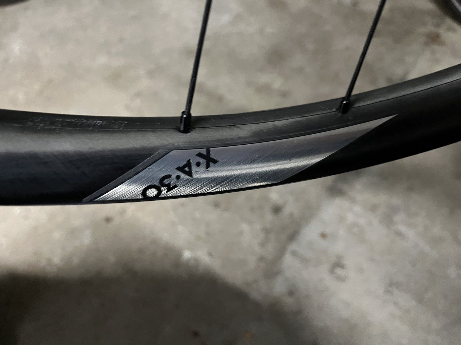

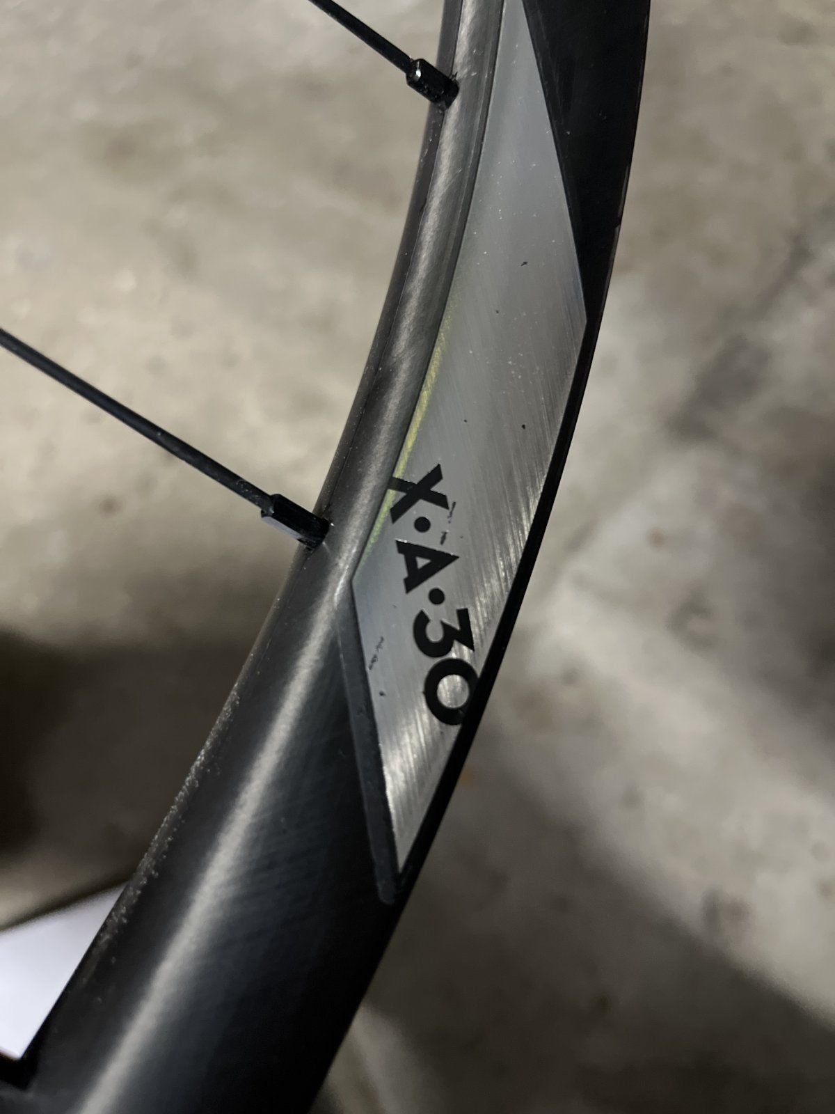

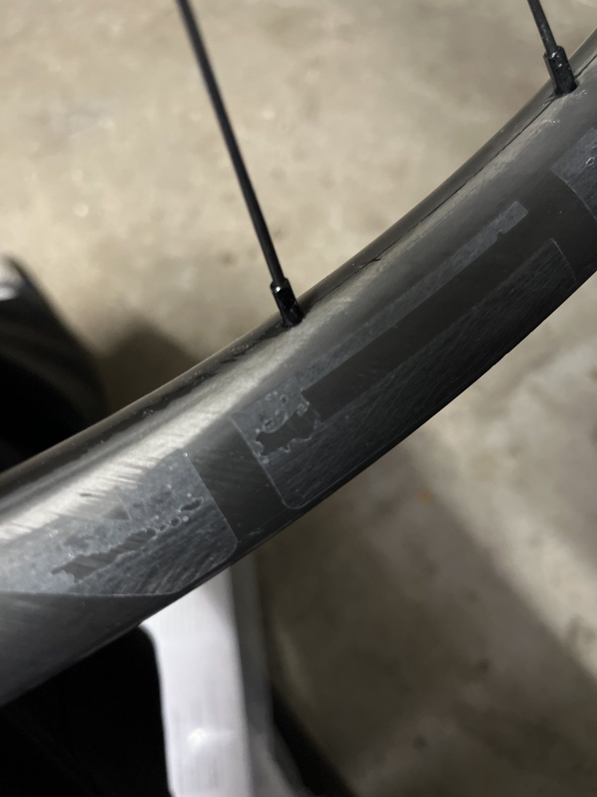

Hab meine Advanced XA30 mal angefangen mit Aceton zu entlacken. Bekommt man den negativ Abdruck (Rest) des Decals auch noch weg?
Es gibt stellen bei denen der Druck beim Abziehen der Speedy Decal Aufkleber teilweise mit abgegangen ist (schwarze Stellen). Die sehen nach der Aceton Behandlung super aus.

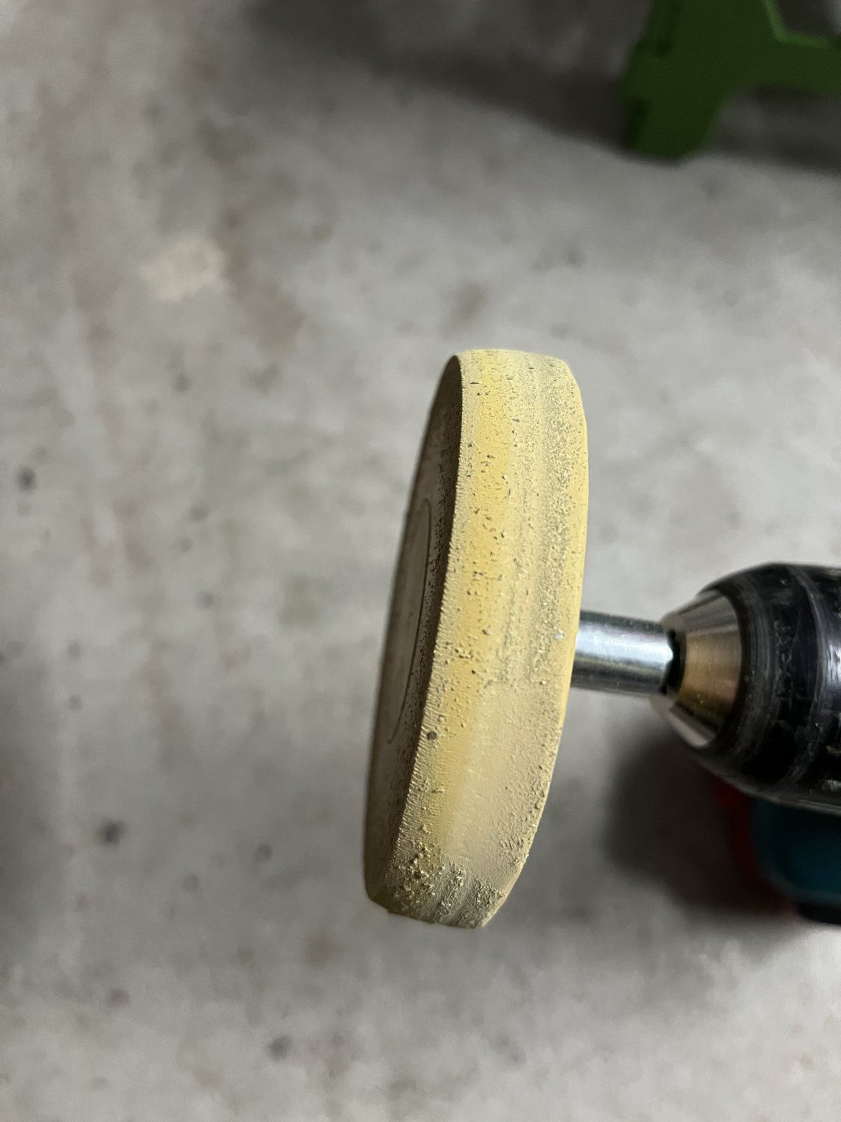

Kleines Update, der Negativabdruck lässt sich mit einem Folienradierer und einem Akkuschrauber sauber entfernen.
Ich hab das sehr vorsichtig gemacht, so das die Oberfläche nicht warm wird.

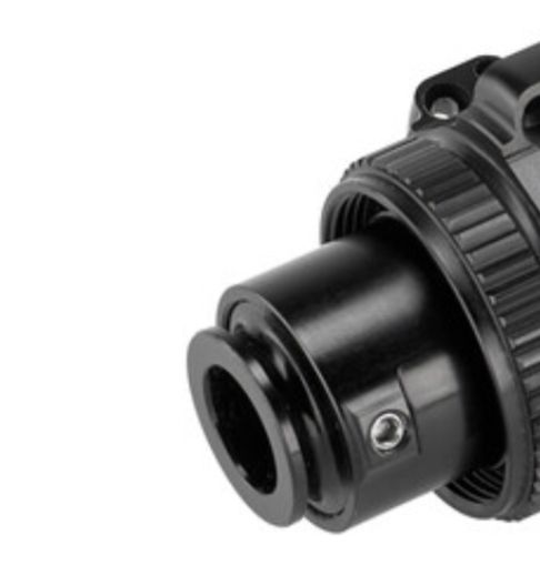

Habe Road Naben bei welchen der Nabenspieleinsteller mit einem Gewindestift gesichert ist. Leider passen hier viele Centerlockmuttern nicht. Innenverzahnung ist zu eng, Außenverzahnung teilweise auch oder aber der größere Durchmesser der aussenverzahnten Mutter streift dann an der Innenseiten der Gabel Hat jemanden eine Mutter die sich da bewährt hat?
