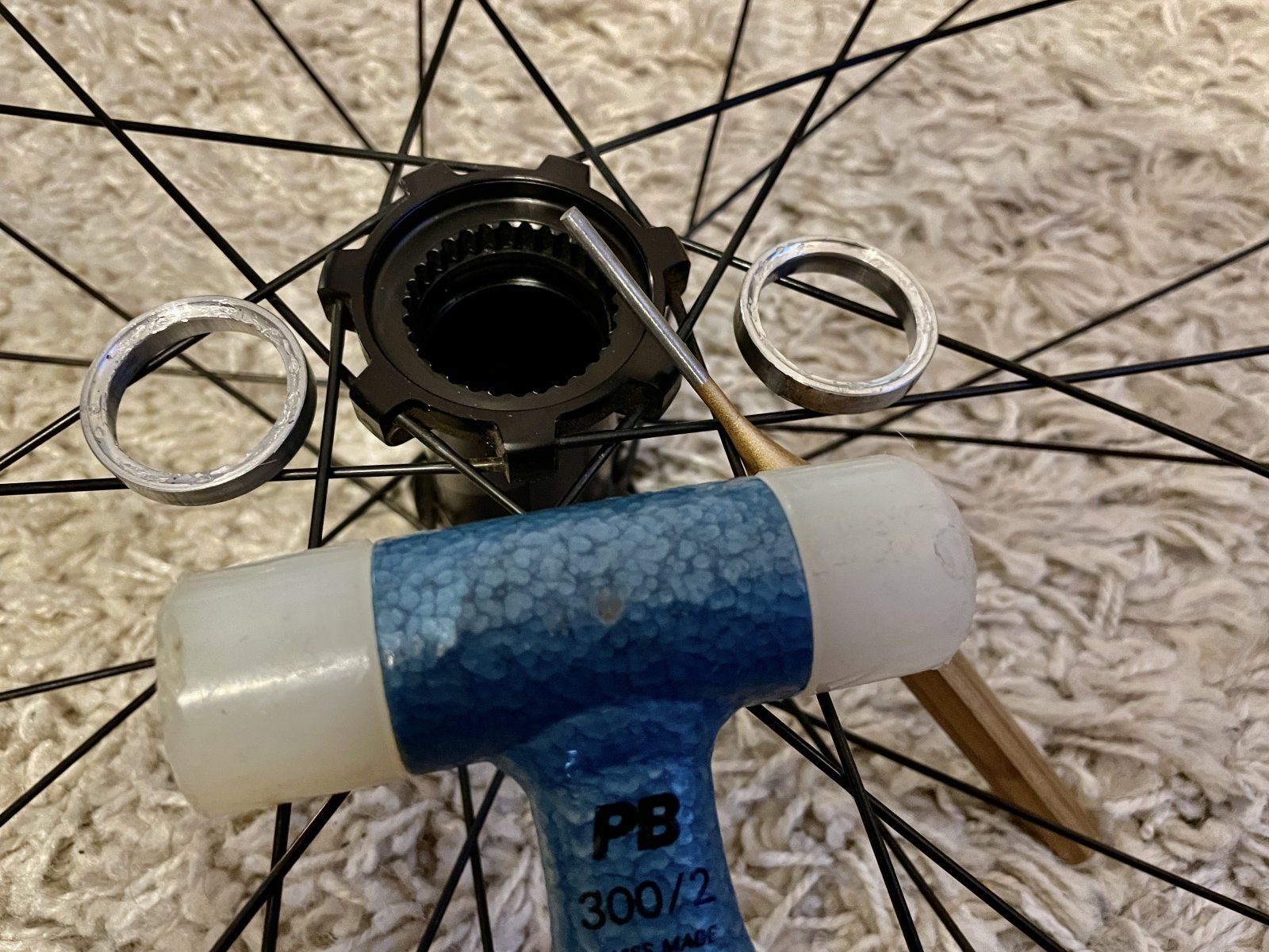

Hallo Leute,
ich mache grad das Naben-Upgrade zu Gen1.5.
Beim Hinterrad sind die Kugellager jetzt größer und passen nicht mehr rein.
Kann es sein, dass das hier eingepresste Lagerschalen/Reduzierhülsen sind, die ich noch entfernen muss (s. Bilder)?
Falls es Reduzierhülsen sind, wie bekomme ich die am besten raus?
Im "Manual" und bei YouTube findet sich leider nichts dazu...
Danke!
Grüße
Christian
Einfach von der Gegenseite mit einem Dorn austreiben. Achtung: nicht ausschließlich an der selben Stelle klopfen damit der Distanzring nicht verkeilt und der Lagersitz nicht beschädigt wird.
