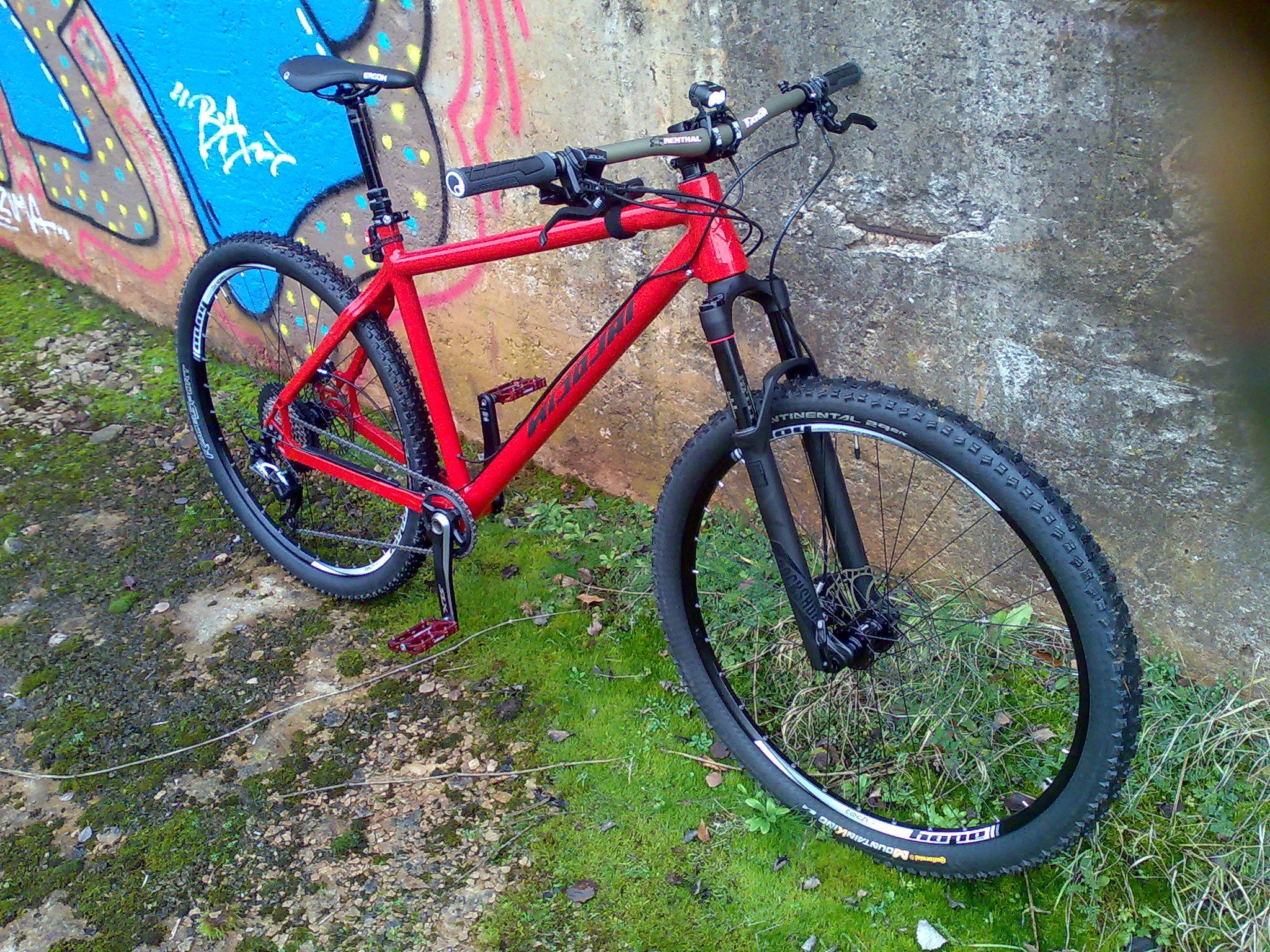

  20. Hallo,
    Mein Bike wurde Heute Geliefert.
    Hier die versprochenen Bilder:
    • gefällt mir gefällt mir x 5
  21. Sehr geil! Klassische Farbe und aufgeräumt. Genau mein Geschmack.
    Viel Spass damit!
    • gefällt mir gefällt mir x 1
