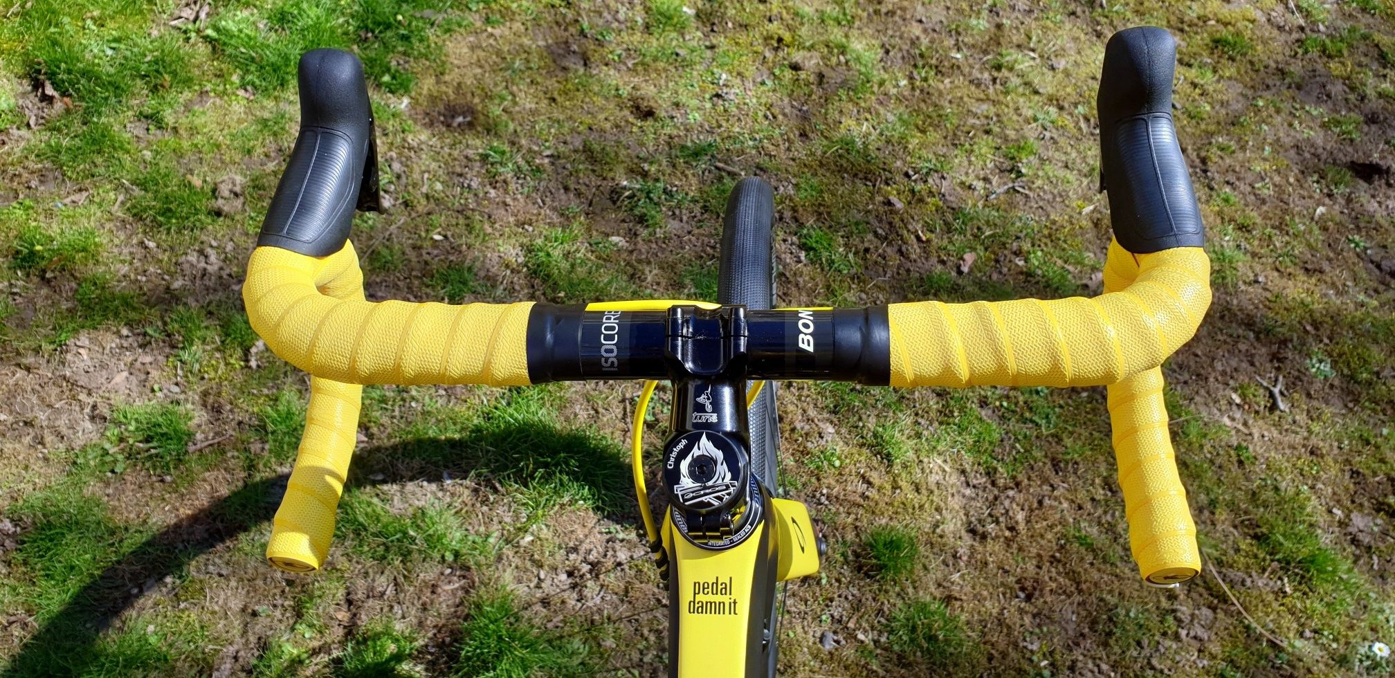

Am STI: "Flechten für Hobbybastler"
Trotz Katze, die permanent nach dem Ende geangelt hat, ist Teil 1 geschafft. Hier zahlt sich aus, dass ich jahrelang Tennisgriffbänder wickeln musste :D. Irgendwann wirds dann aus Gefühl gerade.
Teil 2 geschafft:

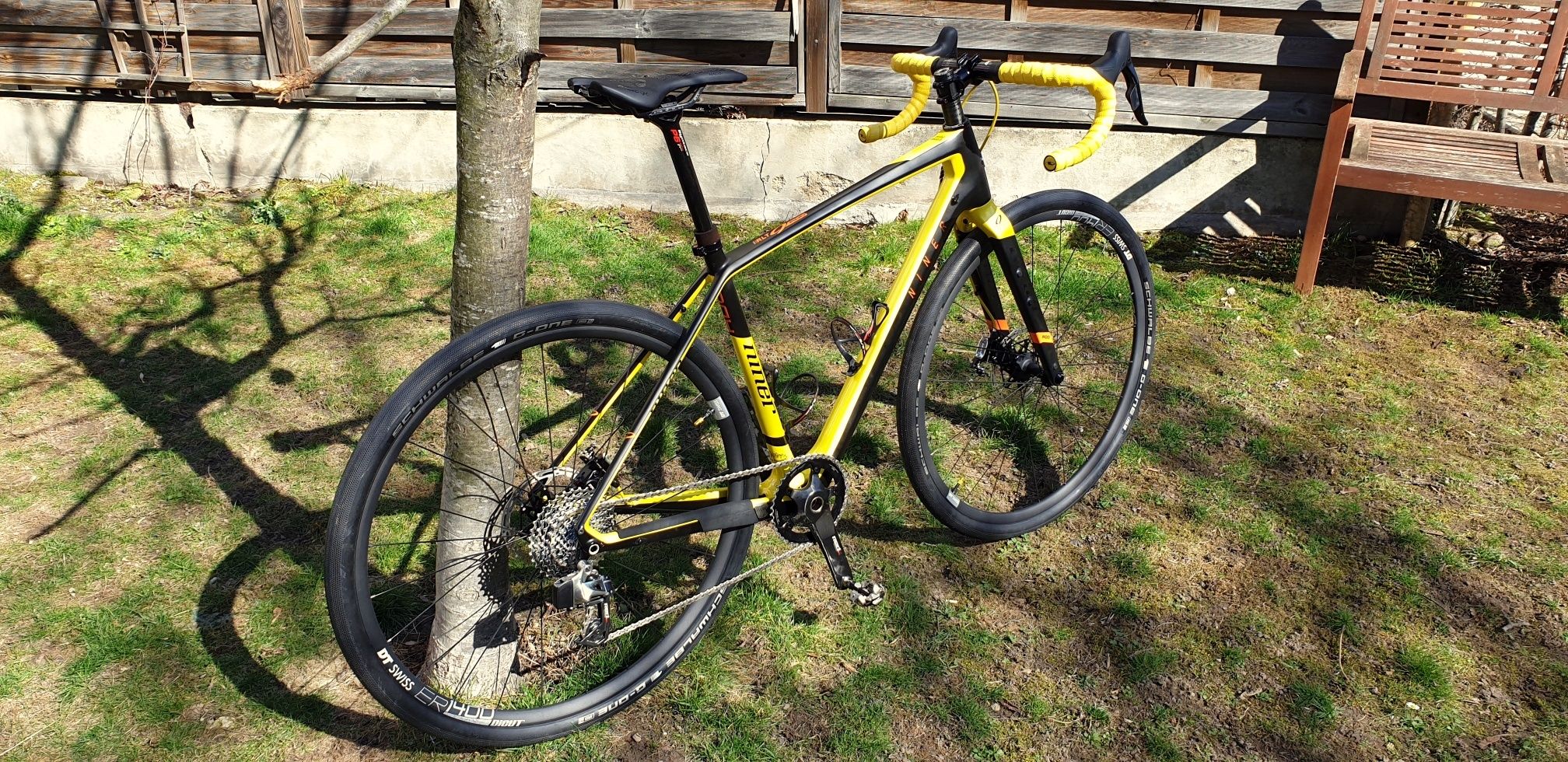

Nun noch die Flaschenhalter:
Und der große Moment: Das Fähnchen kann ab:

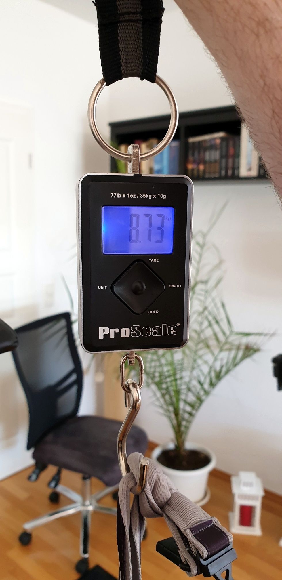

Abschließend die Waage: 8,73 kg mit Pedalen und Flaschenhalter sind im Rahmen und wurden so erwartet. Die dicken Reifen (+ Milch :D), breitere Felgen und die schweren XC-Pedale drücken natürlich auf die Waage kommen dann aber den Fahreigenschaften zu Gute!

Erster Fahreindruck:

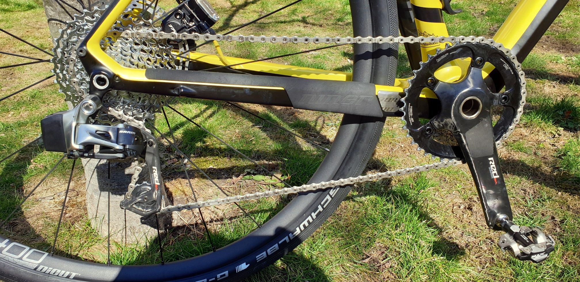

Die neue Sitzhaltung ist etwas entspannter als vorher und gefällt mir sehr gut. Das Rad ist wesentlich wendiger als gedacht. Es geht, ohne hippelig zu sein, extrem willig in jede Kehre und bleibt dabei wesentlich stabiler als mein Trek. Die Beschleunigung ist gewichtsentsprechend. Nicht ganz so leichtfüßig wie der 6kg Trek aber natürlich immernoch ordentlich. Die Reifen rollen gut und wirklich sehr komfortabel. Die Bremstratkion auf Asphalt ist hinten aber nicht so doll. Der Reifen rutscht schnell laut sirrend über den Asphalt :).
Die Bremsen: Die Beläge werden noch etwas Einbremszeit brauchen. Ich hatte heute nicht genügend Power im Knöchel um sie fertig einzubremsen. Die Beläge sind eine seltsame Mischung aus organischen und gesinterten Bremsbelägen. Beim Bremsen klingt es, als ob man die Scheibe mit Sandpapier bremst... . Die Hinterradbremse hat nach der 3. Vollbremsung schon blockiert, wenn man mit nur einem Finger aus der Oberlenkerhaltung gebremst hat. Mit ca. 120% der Kraft, die ich in eine MT-8 für das gleiche Ergebnis investieren würde. Vorn merkt man natürlich den Unterschied zwischen einer 160er und der180ger Bremsscheibe, die ich normalerweise am MTB fahre. Alles in allem ist die Bremskraft aber überzeugend und der der Spyre bzw. BB-7 deutlich überlegen. Die Bedienkräfte liegen nicht ganz auf MTB-Niveau aber es geht wesentlich leichter als bei mechanischen Scheibenbremsen. Die Druckpunkte sind auf den Millimeter genau gleich einstellbar! Das finde ich echt geil!Mal schauen wie es ist, wenn ich ein paar Fahrten weg habe und die Bremse das erste Mal Nässe sieht.
Fazit: Insgesamt alles richtig gemacht mit dem Niner und der Rahmengröße. Das Rad und ich werden dicke Freunde. Das macht richtig Laune!

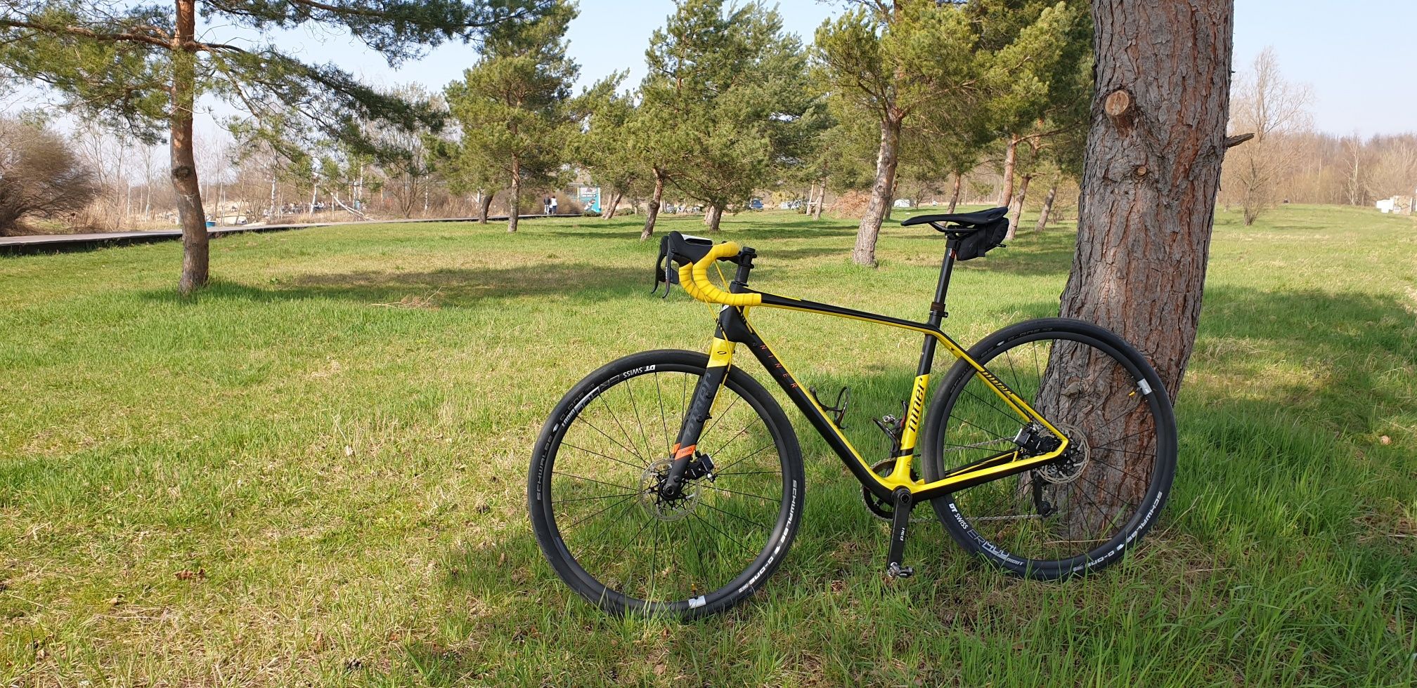

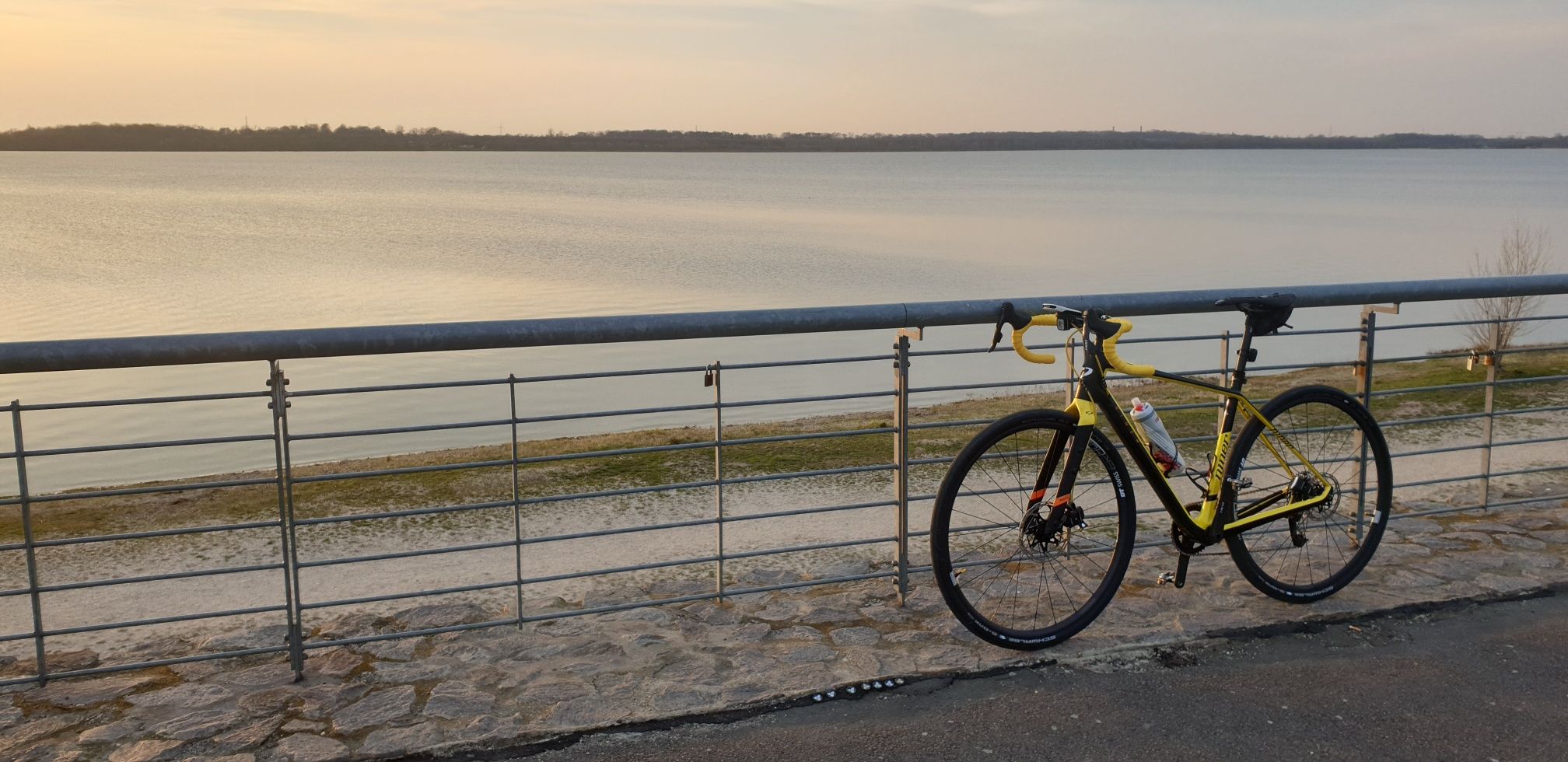

So, heute mit noch angeschlagenem Knöchel die kurze Hausrunde um den See geschlichen ;o). Die Bremsen überzeugen mich inzwischen vollkommen. Sehr gute Bremskraft, gut dosierbar und kein Quietschen. Kann ich also empfehlen. Auch Kette und Kassette gewöhnen sich langsam aneinander und laufen besser.
Den Vorbau habe ich eben zum Test für morgen mal 1cm länger gewählt. Die Arme waren doch relativ weit unter dem Körper beim Fahren und das ging mit der Zeit auf die Oberarme. Ist aber heulen auf hohem Niveau. Nur mit den Reifen bin ich nicht glücklich, Komfort und Traktion (besonders Ersteres) ist nicht doll. Ich bin heute 50 PSI (etwas über 3 bar) gefahren und das fuhr sich wie Hartplastik. Weich & Komfortabel ist anders... . Alternativen scheinen aber dünn gesäht am Markt... .
Hier noch ein Foto bei der Trinkpause
