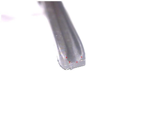

Ich traue mich schon gar nicht mehr zu fragen......
Ok nachdem ich jetzt mit dem ISIS Lager alles abgeklaert habe (danke flo) und eigentlich auch sonst alles klar ist......von einem Problem zum naechsten......
Ich wollte Powercorrdz verbauen und jetzt sehe ich, die haben 1,5 und 1,2, sowie 4mm housing und 5mm housing!
Weiss jemand ob ich das 1,5er durch den kurzen liner der Umwerferanlenkung (welcher im hinterm tretlager steckt) bekomme???
Hab momentan auch keine alten teile mehr (und die neuen sind noch nicht da) um ein regulaeres kabel durchzustecken und zu sehen wieviel platz da noch ist.
nur nochmal zur erinnerung!?!?!
Danke, ich moechte keinen Aufbauthread eroeffnen.
So, fuer alle anderen...habe gerade persoenlich mit Powercordz telefoniert.
Er hat sich das obige Bild angeschaut und versicherte mir, dass 5mm mit 2,5mm Zuegen und liner (bekomm ich umsonst dazu) durch den liner im Max Ari passt, da deren liner, auch wenn der Zug dicker ist den gleichen Aussendurchmesser (<--der liner) hat.
Ich habe heute mal mit nem Dremel und nem weichen Gummi, die scharfe kante ganz abgerundet. Das duerfte den knick schonmal vermeiden.
Bei mir endet das auch ganz genau ueberm loch, so dass es direkt von der "Rampe" in den Rahmen geht.
