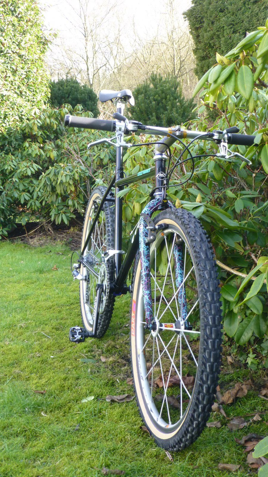

Dann das Desaster mit den Bremsen:
Optisch gehen die ja, aber IHR HATTET RECHT: Jaaaaa, die Dichtungen und Hydraulikflüssigkeit sind nicht mehr sie selbst nach 40 Minuten im Backofen. Was für eine Sauerei, das ganze ölige Zeugs aufm Parketimitat nach beherztem Griff in die Zangen.
ganz zu schweigen vom ernüchternden Gesamtbild. Übrigens, der Sattel, das war noch ein schönes Restaurationsobjekt. Kommen wir gleich zu. Erstmal die Bremsen:

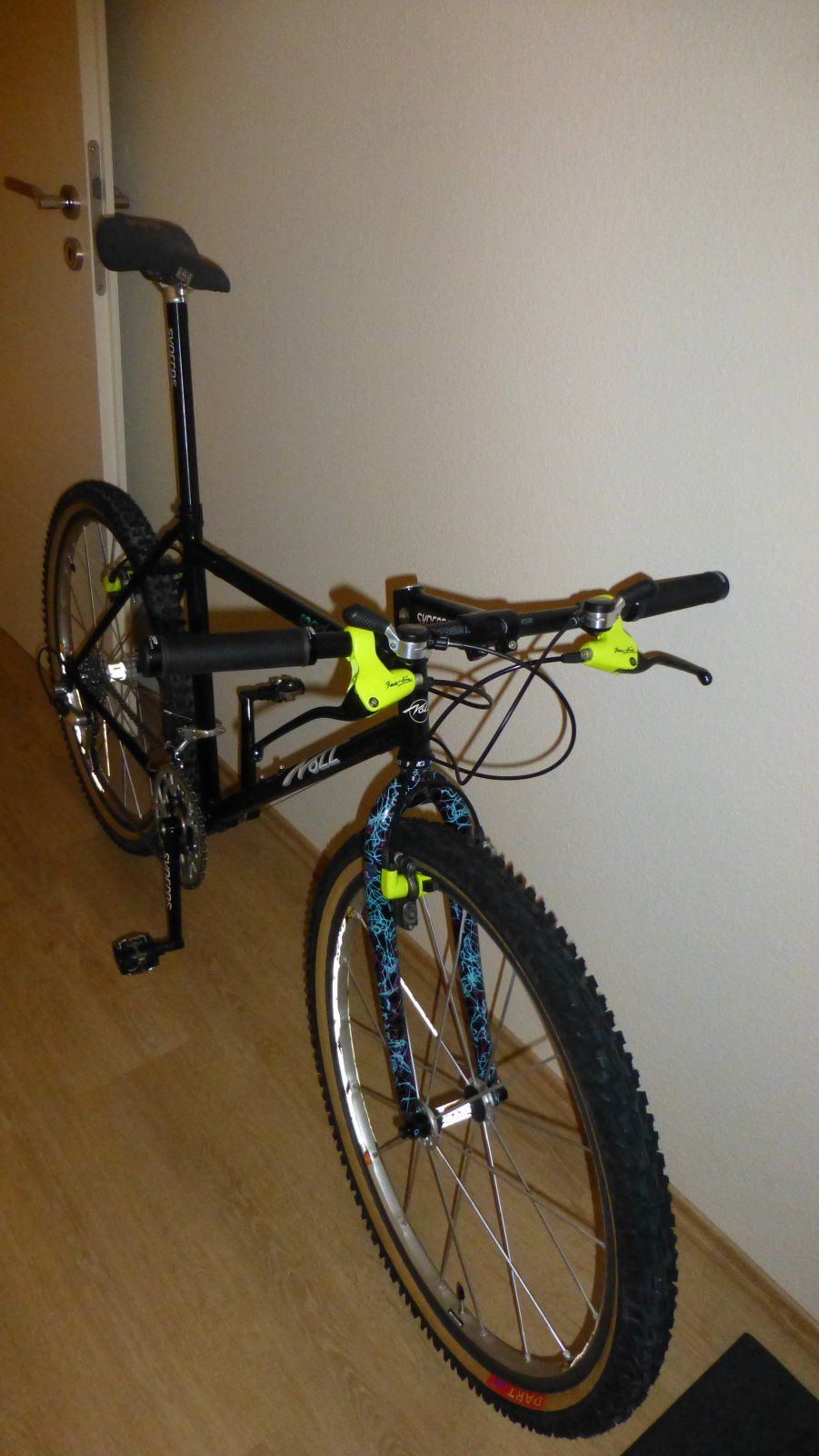

Das geliebte Neongelb wird in einem anderen Aufbaufaden seinen Platz finden. Hier nicht. Jetzt war die Frage: Was für Bremsen an Stelle von? Also abends die Mission: Bremsen beim eBay schießen.
Meine Wahl fiel aufgrund des vielfältigen Angebots an dem Abend auf einen Satz FRO-Bremsen und als Hebel leicht titanfarbene Extralitenachbauten vom ....:confused::confused: ja keine Ahnung. Extralite war zu dem Zeitpunkt durch Corona eingefroren, nirgends gab es die sexy gelochten Hebelchen. Die an meinem UNIVEGA waren durch Eis und Schnee über die Jahre zu sehr korrodiert, die wollt ich nicht nehmen.
Abert ich muss sagen, die Nachbauten sind genauso leicht und haben die gleiche Ergonomie

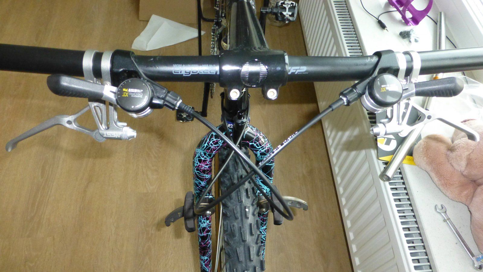

POV-Aufnahme der Bremsanlage nach erstem Mock-Up
Und hier die Farbstudie:
Wurde dadurch alles viel ruhiger :daumen:

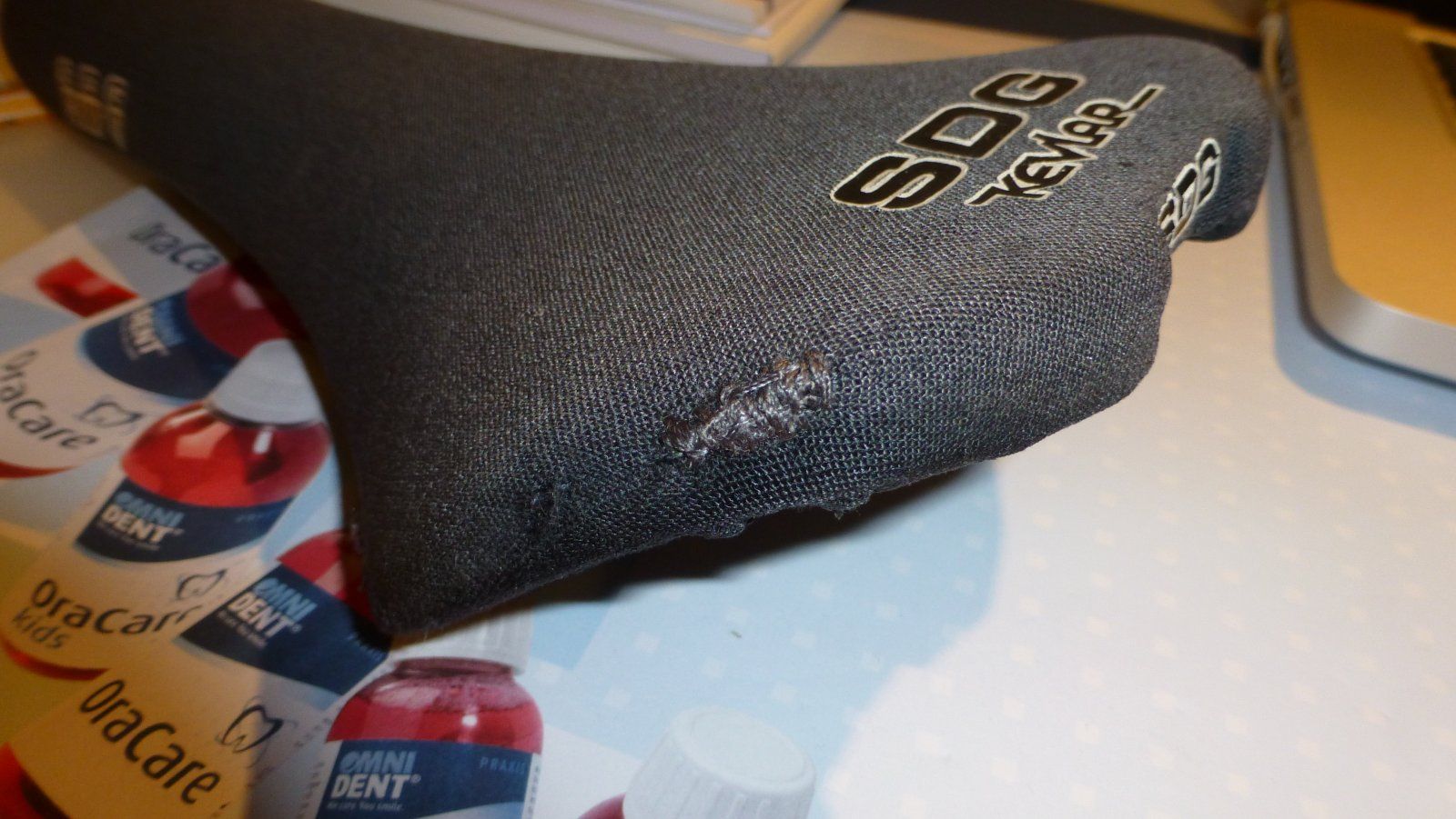

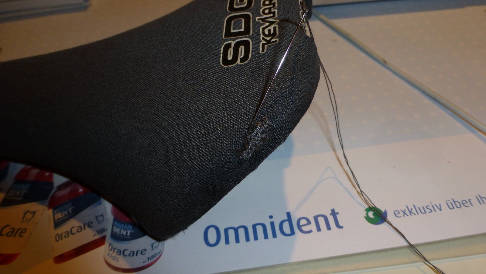

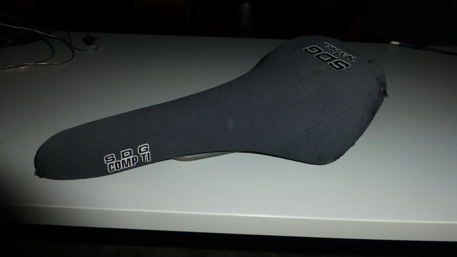

Der Vollständigkeit halber noch der Exkurs mit dem Sattel: Dieses schöne Exemplar aus den Untiefen des worldwidewebb konnte letztendlich dank entsprechender Reinigungs- und Aufbereitungsverfahren als Poposchmeichler und Augenfänger die lange Stange zieren:
SDG Kevlar, ein schönes Retroteil, damals so schwer zu bekommen wie heute, eigentlich hat sich da nichts geändert....
Ja, und dann war der Hobel plötzlich fertig und stand im Arbeitszimmer.

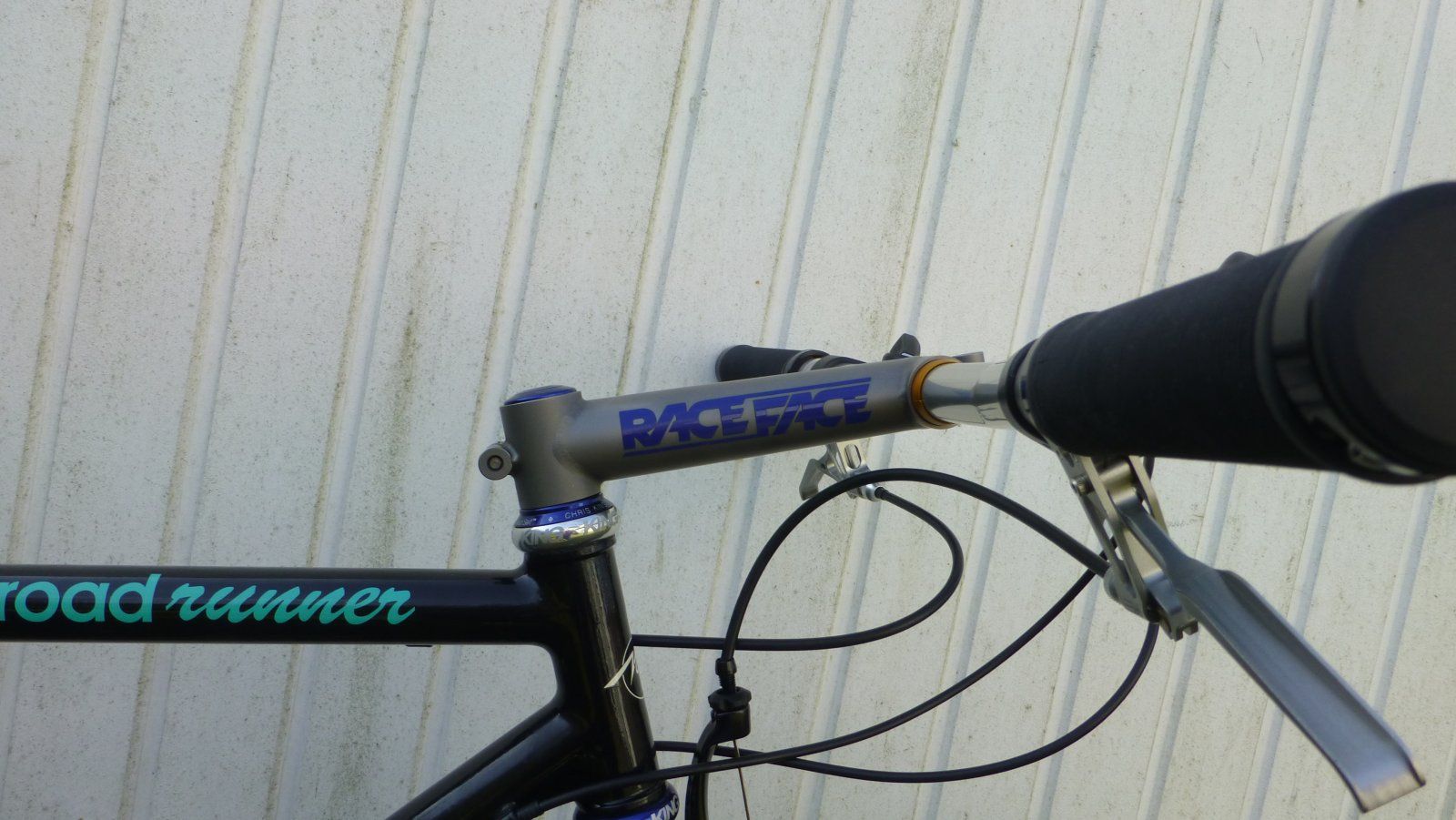

Hallo zusammen. Eine Bekannte hat zwei Nöll Rahmen geerbt. Ich dachte ich hänge noch hier kurz mit Ran. Woran erkennt man das Modell? Ich gehe von einem Mountainbike M3 oder so aus. Bei Nöll geht keiner Ran und E-Mail wird nicht beantwortet. Ist die Firma überhaupt noch Aktiv? Rahmen Nummern wären vorhanden aber keine Rechnungen mehr.

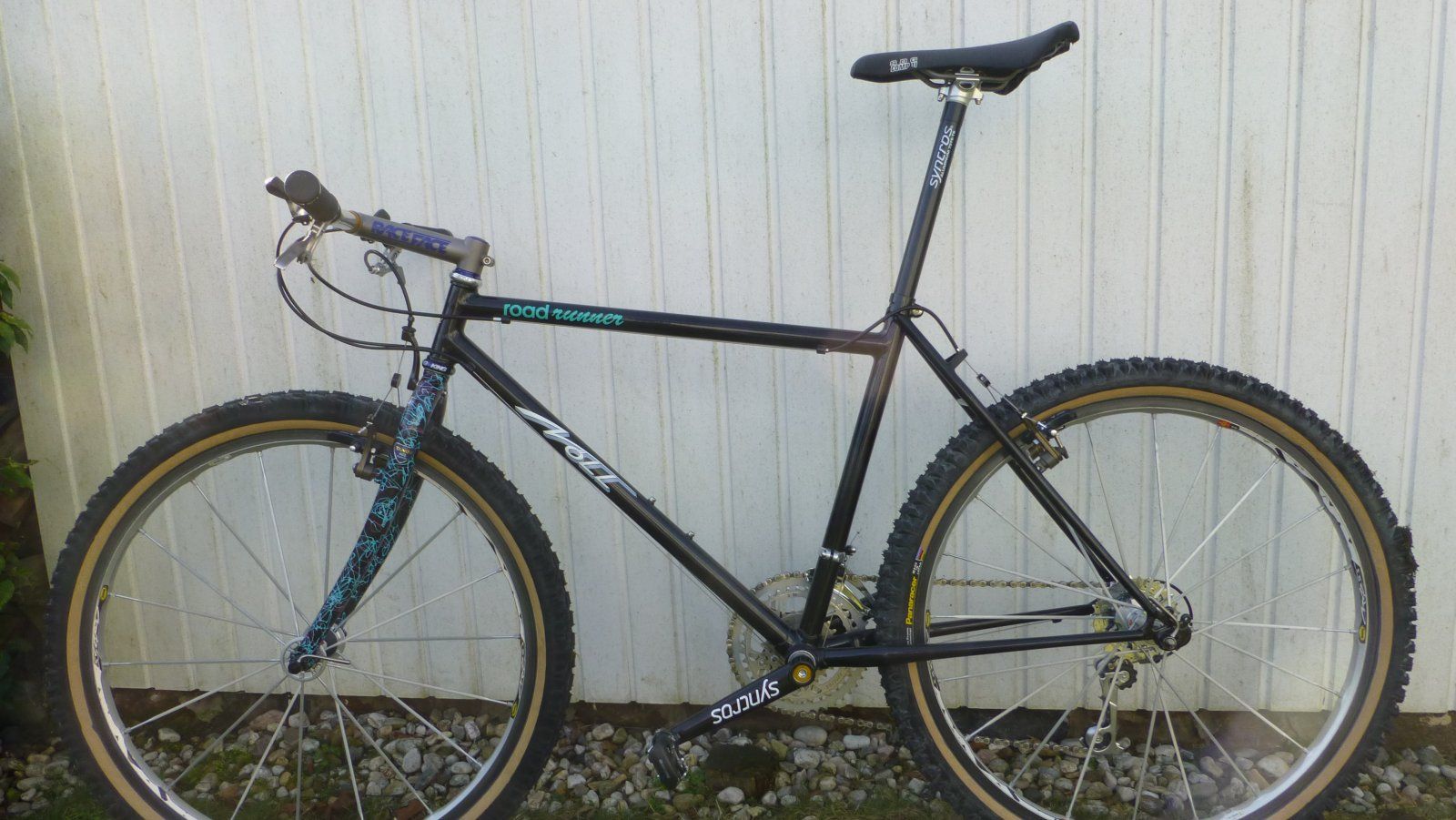

Hallo @Tingltanglbob, ich besitze seit über 20 Jahren ein M3 RH 20''. Hier zwei Fotos und ein paar markante Eigenheiten:
  • Züge sämlich über das Oberrohr, verlaufen seitlich
  • Oberrohr trifft tiefer auf Sattelrohr als Sattelstreben
  • Sattelstütze wird im Original von integrierter Inbusschraube im Rahmen geklemmt (habe konventionelle Sattelstützenklemme dran)
  • Gegenhalter für Cantis hinten rund und angeschweißt sowie in Rahmenfarbe
Wenn du noch mehr wissen willst, sag an. Da mus ich dann aber in den Keller.
Gruß Seba

Der Rahmen der Dame ist leider uninteressant. Der einfachste Nöll Rahmen mit Dynamosockel hinten.....! Wurden im Forum für'n Hunni verramscht. Das habe ich ihr allerdings gesagt, nachdem das Teil im Classic Special Thread gezeigt und geliked wurde! ;)
