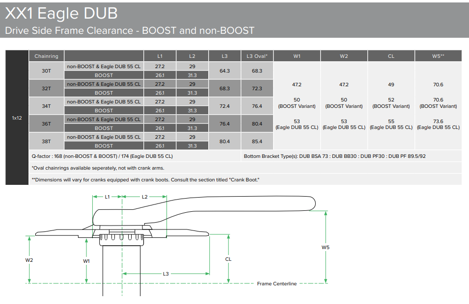

naja die Kettenlinie 55mm zu 148mm Boost-Hinterbauten hat eben keinen neuen Namen bekommen und da wirds in den nächsten Jahren nervig. Oder habe ich da was übersehen? Beispiel
Ich hoffe da überlegt man sich noch was in der Bezeichnung. Mir wäre es lieb, wenn man das nicht Buzzwords wie Boost oder Superboost bezeichnet, sondern in Maßen. Der Rahmen hat 148mm Hinterbau und braucht eine Kurbel mit Kettenlinie 52mm oder 55mm oder whatever, damit die Frameclearance eindeutig ist. Hier sieht man schöne die Maße für die Sram Kurbel mit Non-Boost, Boost 52mm und Kettenlinie 55mm.
Ja, das sollten die wirklich ordentlich bezeichnet werden, z.B. Boost55 und Boost52 oder so.
