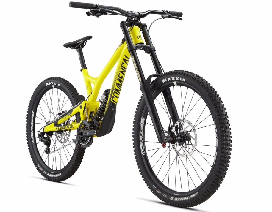

Ob die Umlenkung der Kette technisch wirklich notwendig war, oder eher ein Alleinstellungsmerkmal darstellt?
Dabei seit
2. Mai 2012
Punkte für Reaktionen
298
Krasser Chopper.. :D
Dann müssten sie ja die einzigen sein, die das machen, sind sie aber nicht.
Ich glaube so wirkt die Kette beim Einfedern nicht auf die Federung.

Richtig, das entkoppelt das Schaltwerk von der Federung. Was mir aber bei vielen Bikes auffällt: Warum müssen die Sitzdome immer so abartig hässlich sein, hat der Canyondesigner überall seine Finger im Spiel?!?!

In dem Fall ist es vor allem umgekehrt. Die Umlenkung ist hier zwingend notwendig. Der Hauptdrehpunkt ist extrem hoch. Das würde ohne Umlenkung einen absolut brutalen Pedalrückschlag ergeben, der das Bike eigentlich gar nicht richtig fahrbar macht. Wenn die Umlenkung richtig ausgeführt ist, gibt es quasi keinen Pedalrückschlag (weniger als an "normalen" Bikes), das Bike geht aber dennoch beim Beschleunigen nicht in die Knie.
Solche Bikes werden immer mehr kommen (aktuelle derartige Räder: Canfield schon lange, Commencal, Norco, GT Proto, Antidote Darkmatter, ...) . Das Überrollverhalten ist schon schön. Davon war ich schon beim testen von einem Canfield Jedi sehr angetan, gerade in Bremswellen usw. merkt man das schon. Fühlt sich fast an, als würde man schneller werden, nicht wie sonst langsamer.
Einziger Nachteil: Die Kettenstrebenlänge ändert sich beim Einfedern halt stark. Das verändert auch die Balance des Bikes. Daran muss man sich erst gewöhnen. bzw. muss man mehr Gewicht verlagern als sonst.
Damit hat wohl endlich jemand geschafft mehr Umlenkhebel als beim alten Gambler zu verarbeiten, oder?!
Ist gerade etwas schwer zu durchschauen.
Nein. Genauso viele wie bei jedem anderen abgestützten Eingelenker (also auch dem Gambler).
Ich persönlich finde den Lenkwinkel schon sehr flach. Aber vielleicht geht das, wenn man pusht und in Kurven sich dadurch die Kettenstreben längen und man dadurch wieder genug Druck vorne drauf bringt.
Sie scheinen sich ja Gedanken darüber gemacht zu haben und den Rotstift nicht angesetzt zu haben. Kettenstreben wachsen mit der Größe mit. :daumen:
Ein richtig langen Rahmen gibt gar nicht. Allerdings fährt man Bikes mit hohem Drehpunkt auch etwas weiter auf dem Heck, das könnte der Grund sein.
Hier erkennt man die Funktionsweise:
Gar nicht so kompliziert. Keine kurzen Hebel mit hoher Übersetzung, alles kugelgelagert, einfach zugänglich, nebenbei noch den Dämpfer geschützt.
Das System von Commencal wirkt optisch unauffälliger, scheint mir aber eher komplizierter.
Gerade das Norco mit seinem sehr hohen und kurzen Eingelenkhinterbau dürfte diesen Effekt recht ausgeprägt haben.
Sehe ich auch so. Sieht man gut im oben verlinkten Video. Die Kettenstreben längen sich massiv beim Einfedern, einfach mal auf den Abstand zum Sitzrohr achten. Der Drehpunkt ist auch so hoch angesetzt, der Hinterbau dürfte kaum über die Horizontale einfedern. Schon sehr radikal konstruiert. Ohne Idler Pulley absolut unfahrbar.
Deswegen auch der Aufwand mit der Umlenkung, man will einen Federungsbedingten bewegten Schaltwerksarm möglichst vermeiden.
Sieht man genau hin, erkennt man, dass das Pulley nicht einfach aussen auf den Schwingendrehpunkt gesetzt wurde. Dieses ist unter Berücksichtigung des Radius des Pulley etwas nach hinten/unten versetzt, so dass die Kettenlinie exakt durch den Schwingendrehpunkt führt. Zusammen mit der Umlenkrolle an der KeFü dürfte sich eine weitgehend gleichbleibende Kettenlänge ergeben = antriebsneutrale Funktion.
Und diese "Carbonflossen", an welchen die Zugstreben für die Dämpferanlenkung aufgehängt sind... eigentlich simpel gelöst. Aber habe ich so glaube noch nirgends gesehen.
Es macht nur schon Spass, sich das Ding anzuschauen und paar Gedanken zur Funktion zu machen. :) Gehirnjogging :D
