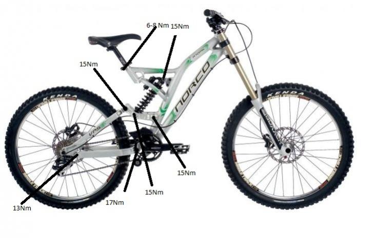

gibts ein technical manual auch für 2009?
bräuchte die drehmomente für ein 2009er A-Line, in erster linie mal für die dämpfermontage.

@ _arGh_ bei meinem Norco atomik sind es 15 Nm für den Dämpfer
habe mal ne kleine Grafik mit allen Drehmoment angeben gemacht die ich so hatte

@Stubbi:
danke für deine mühe!
die meisten der werte entsprechen denen, die ich durch das 2007er technical manual in erfahrung gebracht habe.
