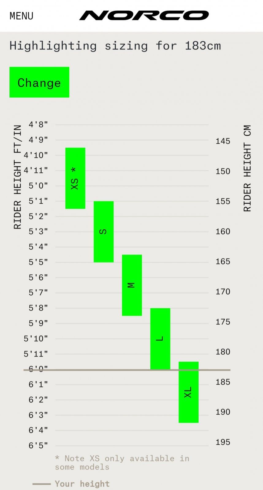

Hey Leute,
werd mir vermutlich ein Optic zulegen.
Bin jetzt aber bzgl. der Größe unschlüssig.
Bin 1.83m mit 90cm Schrittlänge.
Lt Norco könnt das XL aber auch schon passen?
Was sagt ihr dazu?
Aktuell fahr ich ein Banshee Paradox in L.
Das Norco ist in L nicht weit weg davon...
Norco hat mich jetzt verunsichert...
Fahre mit 182cm und 88cm Schrittlänge auch das L. Bin das XL Probegefahren. Das ging auch, sogar recht gut. Aber in engen kurven schon ein wenig sperrig und ich tu mich immer ein wenig hart, das bike sauber rumzuwerfen. Deswegen bin ich dann auf L. Passt super. Richtig spaßiges Rad.
Komme aber auch von 650b mit 455 reach, da fühlt sich das Optic schon per so riesig an.
Hey Leute,
Was sagt ihr dazu?
Also ich bin 185 cm groß mit 90 cm Schritthöhe und hatte ein Optic in XL.
Tatsächlich fand ich das Rad genau richtig groß, aber ich habe zugegebenermaßen auch einen ausgefallenen Geschmack in puncto Reach und Front Center Length. Das einzige "Problem" war, dass ich den Sattel ganz nach vorn schieben und einen kürzeren Vorbau montieren musste, damit sich das Rad im Sitzen nicht zu lang angefühlt hat. Im Stehen bzw in der Abfahrt waren die 510mm Reach aber eigentlich perfekt. Super hohe Laufruhe ohne unhandlich zu werde.
Größe L wäre mir definitiv zu klein bzw. zu kurz gewesen.
Schlussendlich kommt es auf deine Vorlieben an. Wenn du eher konventionell große Räder bzw. "oldschool feeling" und verspieltes Handling bevorzugst, dann würde ich Größe L nehmen. Ansonsten bist du mit 183 cm mit Sicherheit auch groß genug für Größe XL. Ich würde die Laufruhe und den Freiraum um sich auf dem Rad bewegen zu können aber nicht missen wollen.
