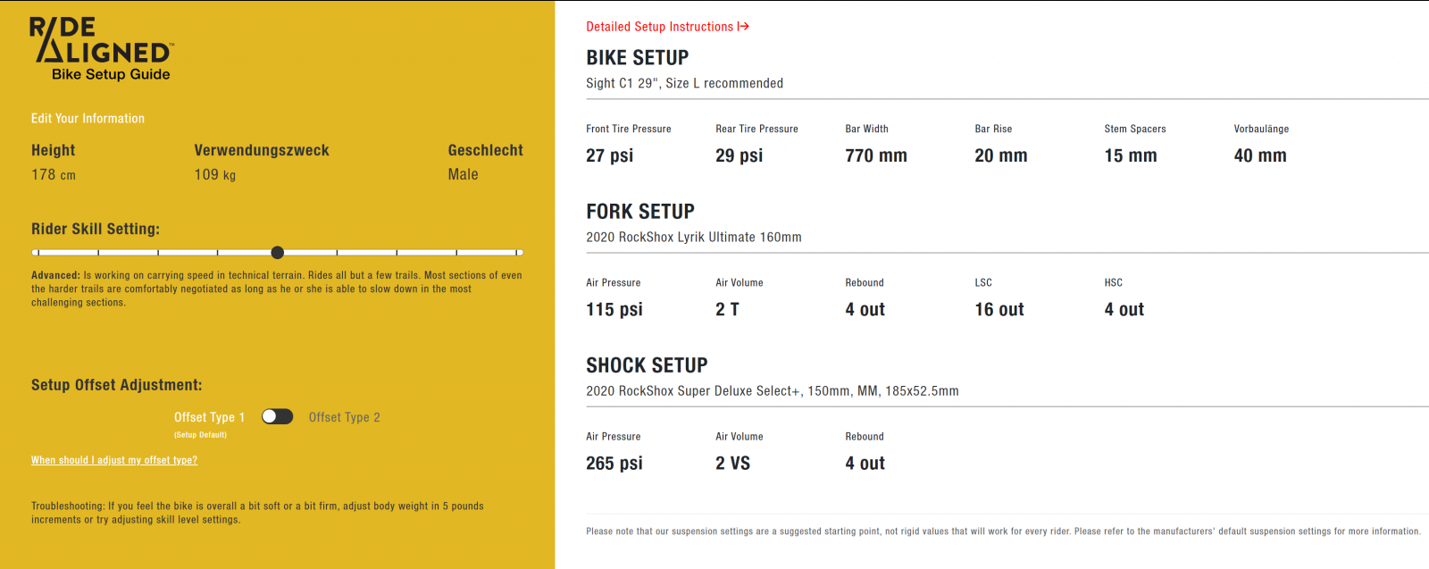

Scheint es gibt ein anderes Problem, ab 109 kg empfiehlt Norco den Maximaldruck im Dämpfer, 300 psi. 🤨

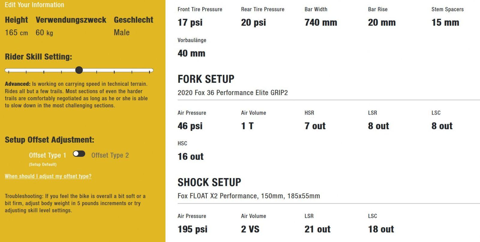

Mir empfiehlt Norco 195psi - drin hab ich max 160...

Ich wiege 60kg und soll 195psi fahren, Du ü100 und konntest mit 220psi fahren?:ka:

Bin genau dieses Setup gefahren und fand es schon recht straff. die 220psi waren so meine Erfahrungswerte bei meinem Range mit X2 und meinem Kenevo mit Monarch. Beim Sight hätte es aber sicher mehr vertragen.
Wenn ich aber deine 60kg eingebe komm ich auf 155psi, was voll ok ist. Keine Ahnung woher du die 195psi hast?

ha ich hatte den Super Deluxe und nicht den X2 gewählt. Zudem fahr ich den X2 im Range mit 5 Spacern.
