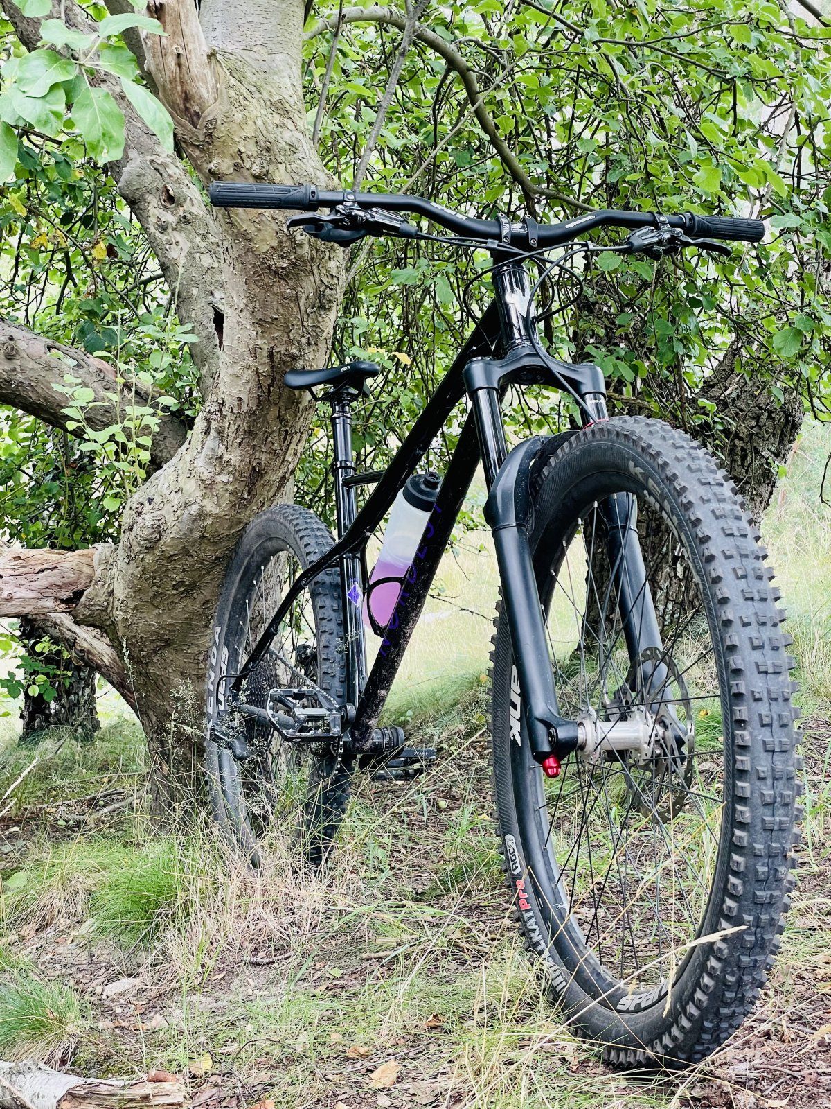

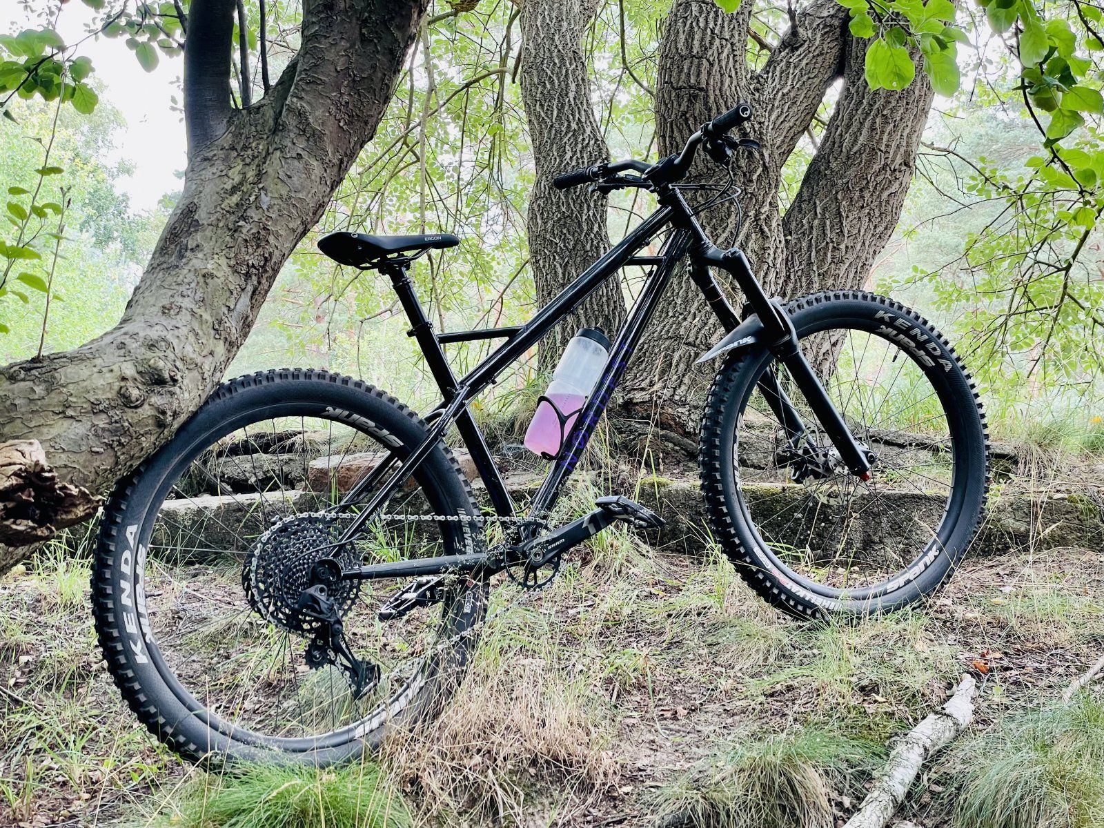

So, das erste mal 60km+. Sehr geiler Mittelgebirgs-Trail-Tourer.

Hab mir auch soeben im Sale ein Britango 2 als Bikepacking Trail Hardtail bestellt. Nun die Frage - fährt jemand das Rad komplett als 27,5? Von Mullet hab ich schon gelesen, mich würde aber explizit 27,5 vs 29 interessieren. Am Besten, wenn jemand sogar beides Mal gefahren ist.
Zweite Frage: Was fahrt ihr für Federweg? 140mm oder 130mm? Tendiere aktuell zur Pike mit 130mm. Bin aber auch offen für andere Tipps, die performant und nicht zu schwer sind.

Habe eben die ersten 100km Britango 2 vollgemacht und bin mit 130mm Pike bei 29" sehr happy. Hatte eine Fahrt testweise die Pike mit 150mm drin und das war echt nix. Diese Erfahrung und die Tatsache, dass ein Freund den 130er Airshaft bereits rumliegen hatte, hat dann zur Entscheidung für 130mm geführt.
Ich habe eben auf Anhieb auf einem Strava-Segment eines heimischen Trails meinen persönlichen Rekord gefahren ... auf einem Trail den ich schon seit Jahren öfter mit meinem 160mm Jeffsy 27 mit potenterer Bereifung fahre. Das Ding läuft extrem viel besser als ich es in meinen kühnsten Träumen erwartet hätte.:D
Die Pike kann ich empfehlen. Ist racier als erwartet, funktioniert aber extrem gut was die Freigabe von Federweg und die Dämpfung angeht.

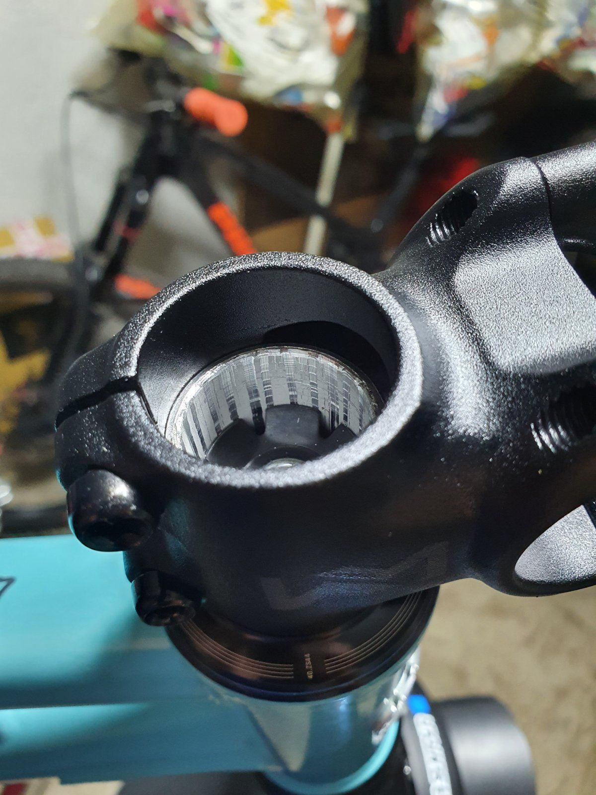

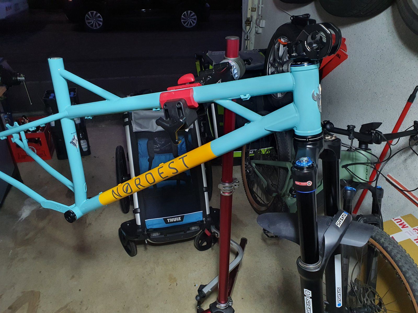

Hi zusammen,
Aufbau hat begonnen. Leider gleich mit einem kleinen Dämpfer. Ich glaube, ich kenne die Antwort aber nochmal zur Verdeutlichung:
Aktueller Stand:
Und das Problem:
Der Gabelschaft steckt maximal drin und ich habe noch keinen Spacer montiert. So ein Sch***. Ich wusste es wird "eng". Aber damit hatte ich nicht gerechnet. Blöderweise hatte ich "die Auslegung" auch mit dem M/L Rahmen gemacht und mich letztlich doch für den L Rahmen entschieden.
Gehe ich richtig in der Annahme, dass man das aufgrund der fehlenden Klemmung im oberen Bereich des Vorbaus (es fehlen 12mm bis zur oberen Kante/Abschluss Vorbau) nicht fahren dürfte?
Falls ja: welche Firma bot nochmal das Einpressen neuer Gabelschäfte an?o_O

ich hatte ein ähnliches problem, hab dann halt einfach eine "neue" gebrauchte gabel mit passenden schaft gekauft und die andre "gebrauchte" verkauft. war von den kosten und von der verfügbarkeit her einfacher.
(war ne lyrik) weiss jetzt nicht wie der markt bei den aions ist .....
du könntest natürlich auch nach einen vorbau ausschau halten, der weniger bauhöhe hat
hab dann zurerst noch so einen vorbau gekauft, bin damit auch eine zeitlang gefahren, kann dir von dem vorbau auch die bauhöhe(bzw klemmhöhe) rausmessen, falls du das brauchst)

Das hält nicht. Ich würde zu einem Neuen Schaft oder einer Gabel raten.
https://www.flowbikes.de/de/shop/nd-tuned-gabelschaft-inkl-einbau~p7259

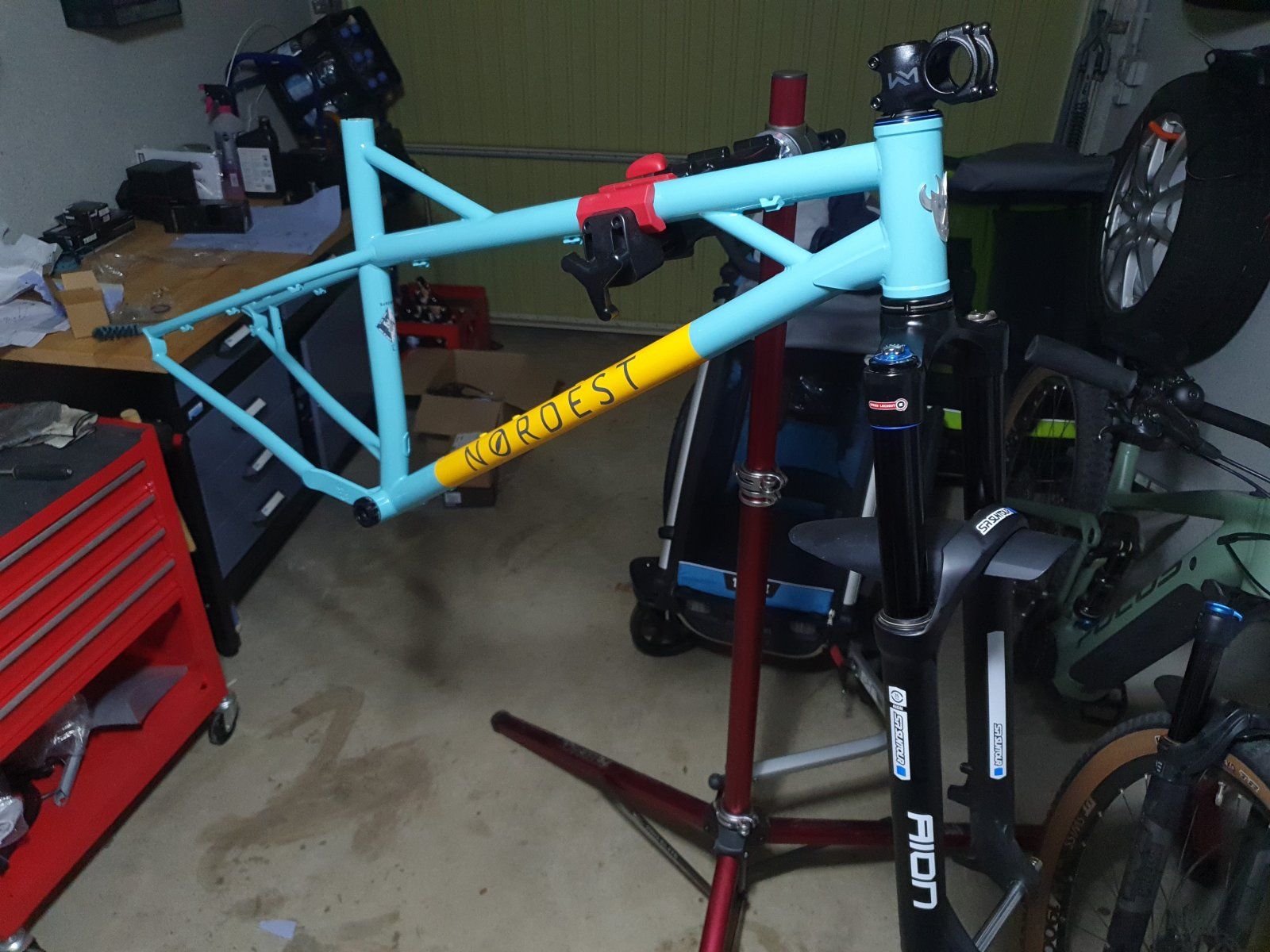

Hi zusammen, danke für die Ideen.:bier:
Verkauf der Aion/Neukauf: da müsste ich mal den Markt checken. Suntour hat einen eher schlechten Ruf. Daher müsste ich mal schauen, was da so geht. Eigentlich wollte ich sie schon fahren. Ich hatte erst kürzlich auf die gute RC2 PCS Kartusche getauscht. Nachteil: man zahlt sicher drauf (im Vergleich zu einer Pike/Lyrik/36er etc.).
Vorbau: Cool, mit dem DMR Dyfy (das Amazonexemplar hat keine Angaben...) hätte ich sogar noch ca. 5mm für einen Spacer (Klemmhöhe des Newmen sind 43mm vs. Defy 27mm). Das wäre wahrscheinlich die günstigste Variante. Nachteil: ich könnte den Spacer für den Kindersitz (MacRide) nicht installieren.
Schafteinpressen: Favorit! Jedoch bislang ohne möglichen Anbieter.
Das muss ich mir mal durch den Kopf gehen lassen.

Moin
Die Firma is MRC-suspension. Hat bei meiner alten Pike 70 piepen gekostet. (EDIT - die machen suntour auch nicht, ist ja grütze)
Allerdings glaube ich geht das mit einem Syntace-Vorbau ohne probleme. Der Newmen ist zeimlich riesig.
Syntace ist 36mm dick, und ich meine du brauchst einen Gabelüberstand von mindestes 30mm.
Kannst es ja mal vermessen.

Ja, rein rechnerisch würde es auch mit dem Megaforce funktionieren. Ich habe heute jedoch bereits einen gebrauchten Defy in der Nachbarschaft ergattert. Funktioniert - sogar mit 5mm Spacer🤙
Die nächsten 2 Wochen ruht der weitere Aufbau. Ich bin nicht da. Schade. Hätte das Bike gern mitgenommen.

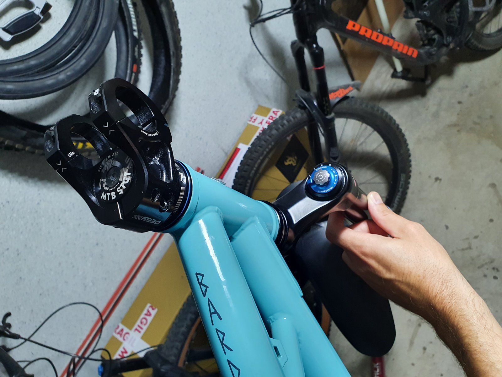

Könntest du vielleicht 1-2 Fotos von dem verbauten Vorbau machen? Hab so ein ähnliches Problem und ich weiß noch nicht wie ich das mit dem Vorbau so finde. Es gibt leider nicht so viele Fotos im Netz mit dem Vorbau (verbaut an Stahl) und zu entscheiden, leider geil oder ach doch nicht. Danke.
Mache ich dir morgen! Ich bin mir bzgl. der Optik auch nicht ganz sicher. Der Newmen integriert sich da deutlich unauffälliger.
