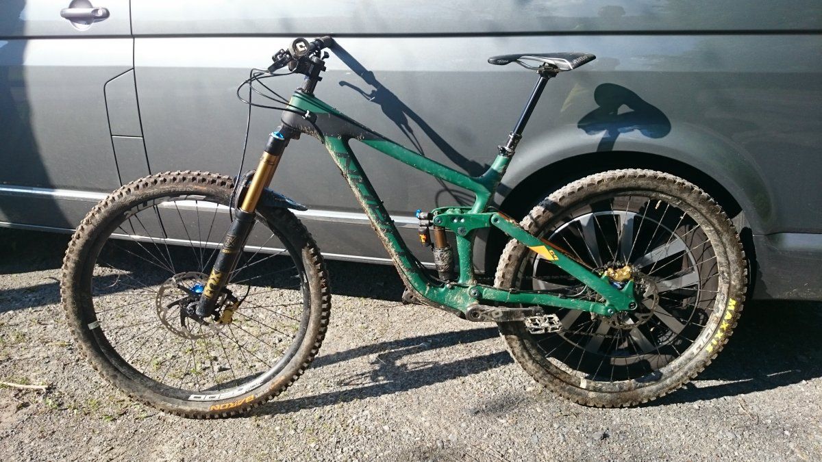

    Hier mal ein Bild von Samstag in Willingen
    Bike war im Gegensatz zu mir ziemlich gut :D
