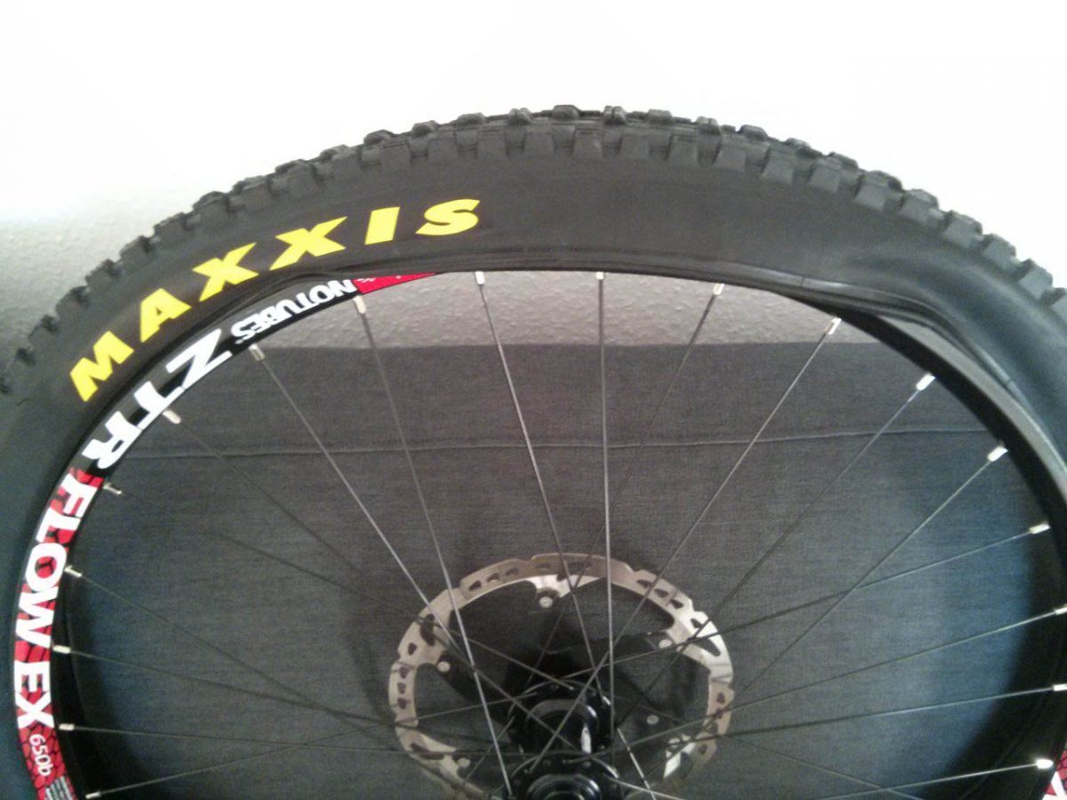

Hier mal ein Foto.... Kann das überhaupt noch gehen?
ztr flow ex 650b und nen maxxis DHR2 tubeless ready 650b
Das schaut ja schon mal gut aus. Jetzt setzt einen gscheiten Reifenheber in der Mitte des Teiles an, der noch nicht auf der Felge ist und drückst ordentlich an. Dann flutscht er rauf.
