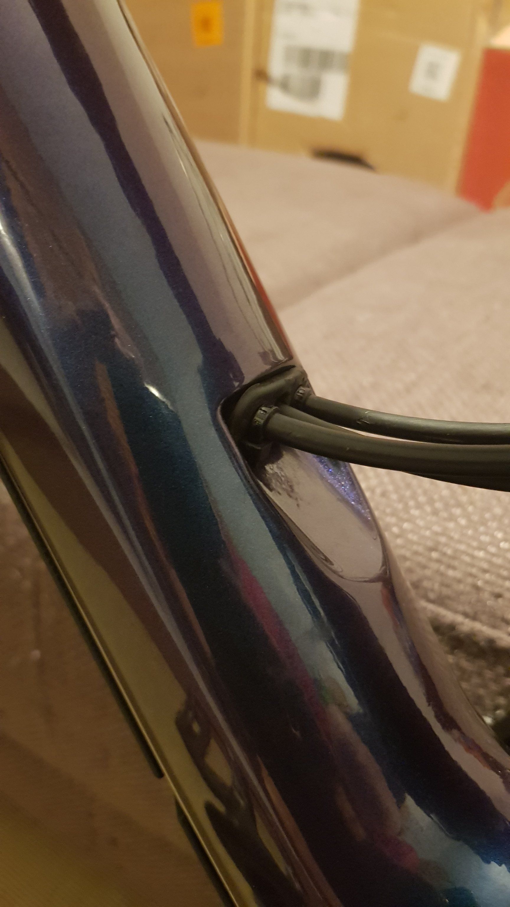

Hab gestern gemerkt das der eigentlich sehr gute Kettenstrebenschutz am Mega 290 etwas zu kurz ist.
Vielleicht hilft es ja jemanden seinen Lack an der Stelle noch zu retten ;)

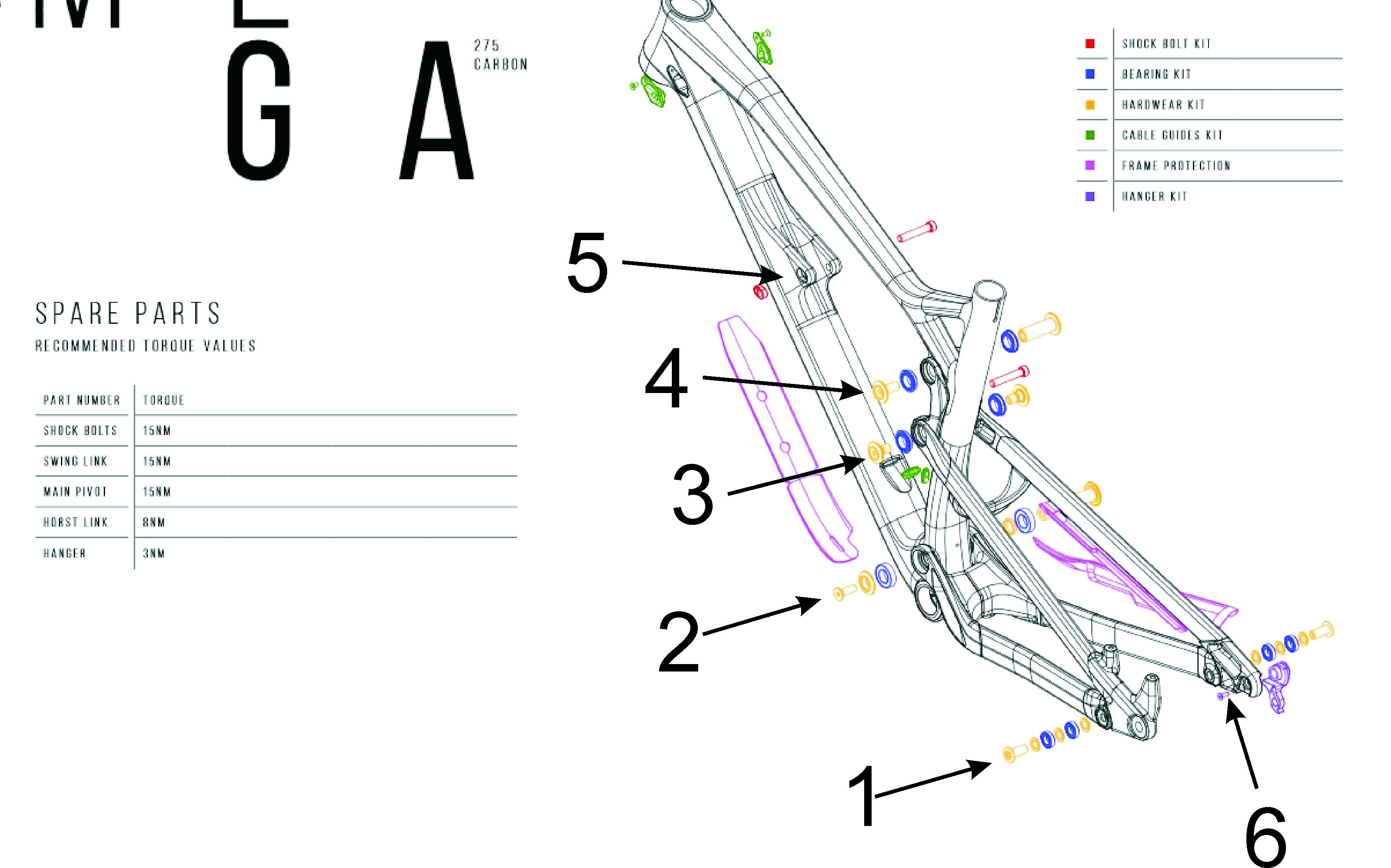

Servus, irgendwie werde ich aus den Vorgaben der Drehmomentübersicht nicht schlau. Kann mir bitte jemand anhand der Nummern auf dem Bild sagen, welche Anzugsmomente wo richtig sind?
Anhang anzeigen 884742Anhang anzeigen 884742
Nr. 5 Dämpferschrauben (rot) 15 Nm
Nr. 2,3 und 4 15 Nm,
Nr. 1 (Horst-Link) 8 Nm,
Nr. 6 (Hanger) 3 Nm

Dabei seit
25. Februar 2018
Punkte Reaktionen
117
910358
Hi Leute, Gummistopfen und ich werden wohl nie Freunde. Jemand einen Tip wie ich die im Unterrohr schonend reinbekomme?
Jetzt halten sie grad zwei kleine Kabelbinder.
Oben Unten
