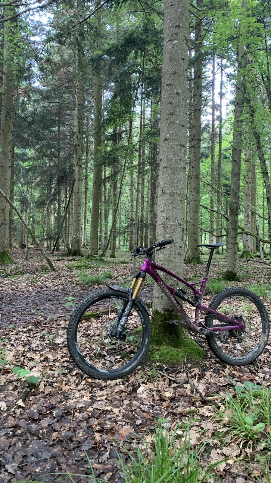

Hat von den hier anwesenden schon Mal jemand sein Mega 275 2018/19 auf Mullet umgebaut und kann was zu den Fahreigenschaften im Vergleich zu 27,5 sagen? Gabel soll weiterhin 170 haben, kommt mir zu gute weil der Stack höher wird.
Hab ich gerade mit meinen 275er 2019 Rahmen gemacht da ich auf 29 komplett umsteige und es trotzdem vorher testen wollte. Hab meine Lyrik 170mm auf 29er umgebaut, einfach neues Casting.
Ist 20mm höher durch die Gabel. Hab aber zusätzlich nen 1.5 Grad Angle Set verbaut.
Hatte das 29 Laufrad noch nicht und hab es erst mit 27.5 Laufrad getestet. Ist schon kippliger geworden aber ging dann ganz gut auf Trail.
Mit 29er glaub ich, wäre es mir schon sehr hoch geworden. Denke nicht das es für mich gut wäre! Bin früher schon 26/27.5 in nem 26 Zoll Rahmen gefahren, war gut aber nun fand ich es fast zu viel.
Rahmen ist Größe M. Hätte den dann zu verkaufen, wenn jemand Interesse hätte. Dämpfer hat gerade einen vollen Service und MST Tuning bekommen. Hab nun aber entschieden, auf 29 Zoll zu gehen und auf nen L Rahmen. Daher nun ein Mega290 Rahmen bestellt.😬

Danke für die Tipps.
Hab die Variante Mal bei Bike-stats durchgerechnet. Selbst mit der Gabel auf 160 mm getravelt, wird mir der Reach deutlich zu kurz. Ich lass es bleiben, verkaufe die Gabel, die beiden RS Dämpfer und die Laufräder.
Dann kommen die anderen Sachen an den neuen Rahmen.
Edit: Außer der Reach lässt sich durch einen Winkelsteuersatz wieder in Richtung 470 bringen, dann wäre es eine Überlegung.

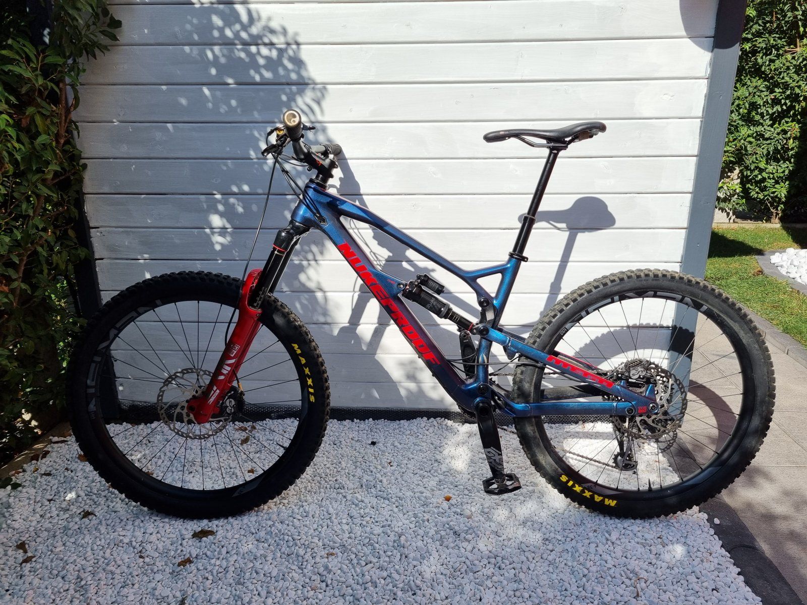

Mein Mega 297 Carbon Rahmen ist angekommen und ich muss sagen von der Qualität bin ich negativ überrascht. Jetzt die Frage in die Runde: ist das normal? Haben eure Rahmen ähnlich unschöne Stellen? Letztendlich möchte ich abschätzen, ob sich ein Umtausch und der damit verbundene Aufwand lohnt.

das ist der Rahmen mit Push oder? Den Würde ich so nicht behalten. An meinem konnte ich derartige Lackmängel nicht entdecken. Gut, der war zwar schwarz aber das ist ja teils schon recht grob.

Ja, ist diese Limited Edition mit Push Dämpfer. Der Rahmen kommt von Wiggle, also direkt aus England.
Ich steh schon mit dem Kundensupport in Kontakt, mal sehen ob die mir preislich entgegen kommen. Kann ich mir aber nicht vorstellen. Erstmal werd ich heute eine Gabel rein halten und mal schauen ob die gerade drin steht. Die Steuersatzschalen sehen schon verdächtig aus.

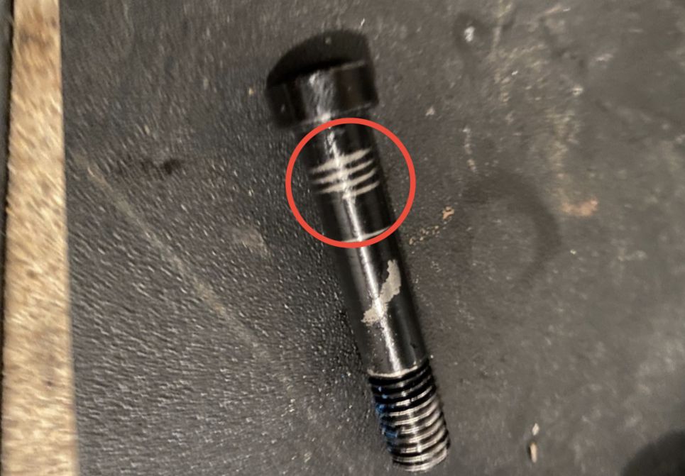

Diese Abdrücke wundern mich ein Bisschen... warum sind da Spuren von einem Gewinde 🤔
Anhang anzeigen 1525974Die Hülse ist ja glatt innen, und vom Übergang Lager/Scheibe sollte zumindest nicht so viele Spuren entstehen 🤷🏻‍♂️
Die Schraube scheint ab Werk solche Spuren zu haben. Hier ein Foto von der Schraube aus meinem neuen und ungefahrenen Rahmen:
