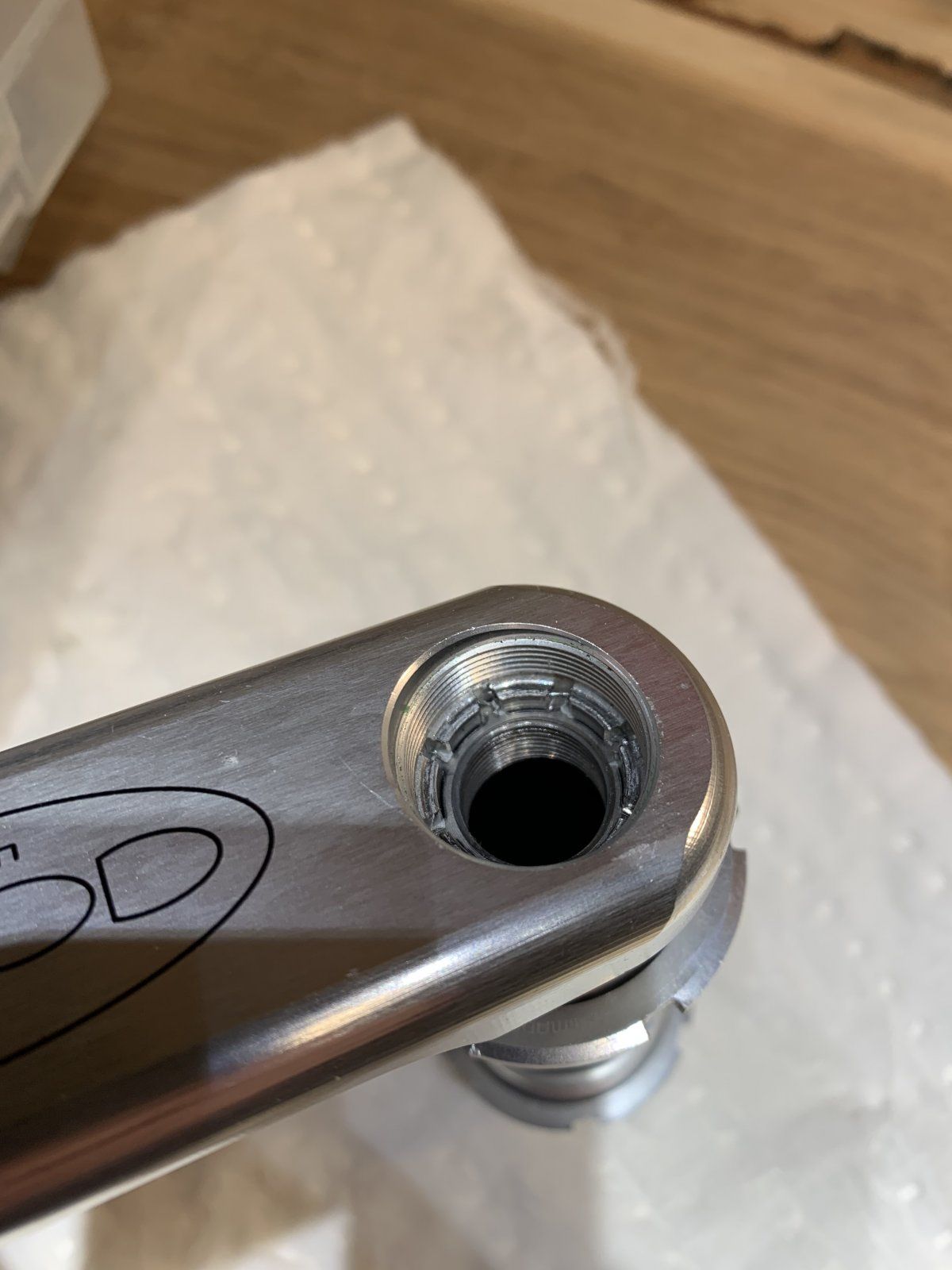

Ich habe eine Coda Competion CNC Kurbel von wahrscheinlich 1999 erstanden, habe auch im Internet ein paar wenige Bilder gefunden, auf denen die Kurbel mit einem Dura Ace Lager (dann ja Octalink V1) gezeigt wird. Also habe ich im nächsten Schritt ein Dura Ace Lager gekauft. Es passt aber nicht.

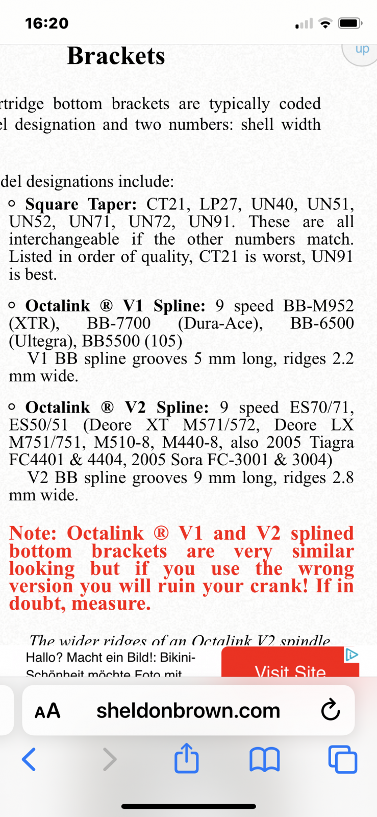

Bei SheldenBrown fand ich die Unterschiede V1 V2 beschrieben. Demnach sind die Zähne 2,2 bzw 2,8 mm breit. Ein V2 Lager würde demnach keinen Sinn machen, weil die Passung zwischen Achse und Fräsung an der Kurbel recht passend aussieht.
Cannondale schreibt auch, dass XTR Lager, da mit Dura Ace identisch, dann also auch Dura Ace, passen.
Was tun? Gewalt anwenden gemäß dem Motto, muss passen oder gibt es wohlmöglich eine V3 Version der Achse?
Hat Cannondale evtl. ein Jahr später auf V2 umgeschwenkt, wegen der längeren Verzahnung?
Hat einer von euch solch eine Kurbel und zu welchem Lager passt sie?
Wer kann mir helfen?

V3 gibt es nicht.
Was passt nicht?
Damals wurden auch viele V1 Octalink Kurbeln (Alu) auf V2 Octalink Innenlager (Stahl) gezwungen, weil viele nicht den Unterschied V1 und V2 auf dem Schirm hatten. Dadurch wurde natürlich das Octalink in der Kurbel umgeformt.
Ich würde sagen du brauchst ein Octalink V2. Es gab auch noch ISIS, dass ist es aber wahrscheinlich nicht.
Octalink V2 war auch scheinbar bei Cannondale üblich:
Octalink und ISIS kann man leicht durch zählen unterschieden. Octalink sind, wie der Name schon sagt, immer 8 Zähne. ISIS sind 10.
V2 hatten die günstigeren Modelle. Kommt daher, dass das XTR Lager V1 war und LX/XT war V2.

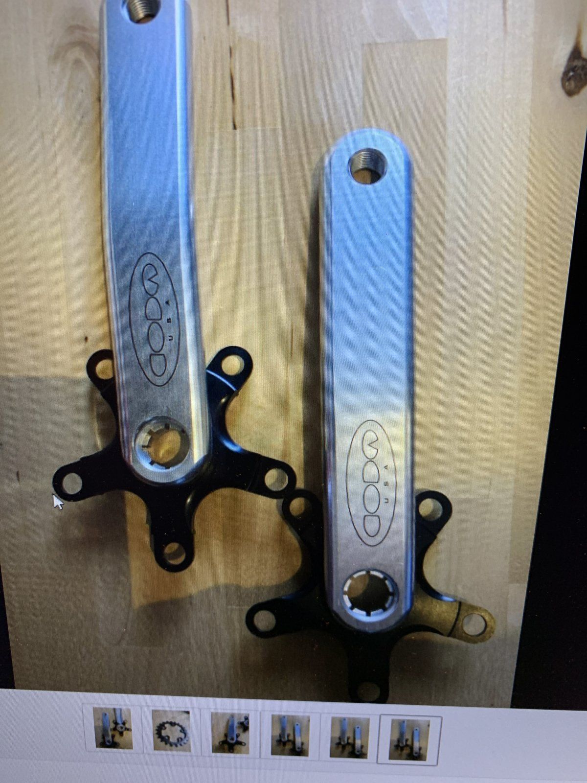

@OP Hast Du da 2 rechte Kurbeln? Das ist ne Tandemkurbel, oder?
Mach mal Detailbilder vom Vielzahn.
Was damals auch gern passiert ist, ist dass die Kurbel nicht richtig aufgesetzt wurde und dann durchgerutscht ist. da war dann der Vielzahn hin.

Kann sein. Ich habe tatsächlich zwei rechte Kurbeln gekauft.

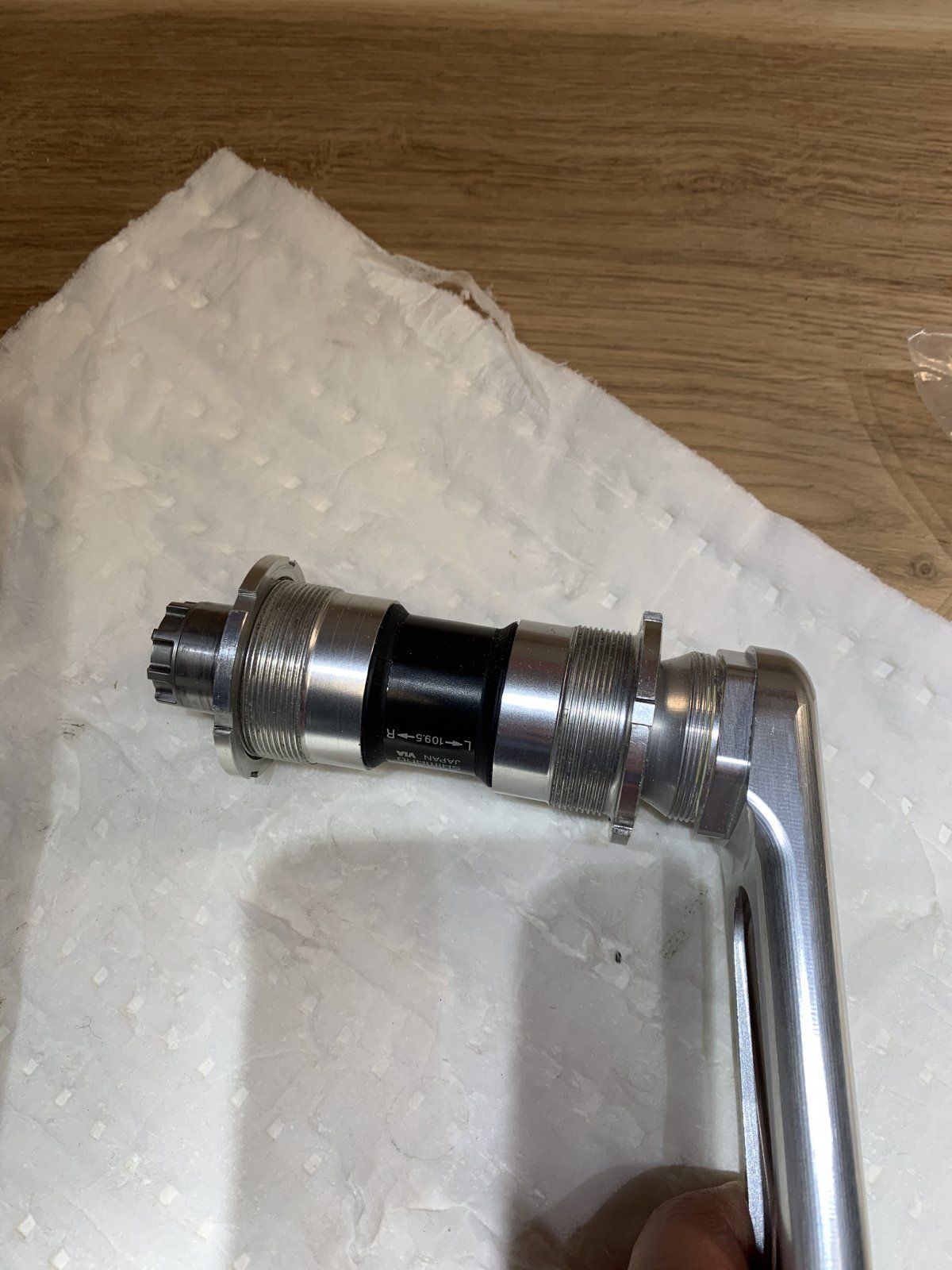

Wegen Passung: V1 war tatsächlich die wahrscheinlich richtige Lösung und mit ein Bisschen Zerspanung sitzt die Kurbel jetzt auf der Achse.

2 x Rechts 🤣
Jetzt brauch ich nur noch Pedalen die man leicht auseinander und wieder zusammanbauen kann. Cleats die nach hinten zeigen sind nicht so sinnvoll!
