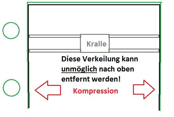

Nochmal: Der Kranz kontert gegen die Klemmung des Vorbaus und wiedersteht an genau dieser Stelle stärker der Verformung.
Wenn diese Stelle zu tief sitzt, dann ergibt das einen messbaren geklemmten "Kegel".
Da bringt keine Montagepaste irgendwas....
Ich habe mal grafisch illustriert was ich meine.
Es spielt dabei keine Rolle wieviel genau das komprimiert... es ist egal ob es nur wenige zig Nanometer sind oder Mikrometer oder gar Zehntelmillimeter.... völlig Wurst wieviel genau, das ist eben Materialabhängig... aber uninteressant, es geht ums Prinzip.... stell dir zwei ineinander gesteckte Straßenhütchen vor... da machste ne Klemmschelle drum.... das nützt nichts.... du kannst den Kegel immer mit samt Schelle abziehen, da die Schelle nach oben einfach garnicht klemmt... ziehst du nach oben, entspannt sich die Klemmung!
Es spielt nun keine Rolle ob der Kegel 15° schräge hat oder nur 0,5° oder nur 0,1°... egal!
Auch genau parallel wäre das nicht festzuhalten! Halt mal ein Klotz zwischen zwei Händen und press den so fest zusammen wie du kannst und bitte mal ein Kind den rauszuziehen... macht es einhändig mit links, braucht nur einen kleinen Rock und der Klotz flutscht raus! Hälst du nicht gepresst fest gegen die Zugrichtung! Es sei denn du verkeilst die Form zwischen deinen Händen! ;)
In unserem Fall komprimiert das Material aber auf jeden Fall immer: Weil 2x 6-8nm Stahlschrauben haben saftig Klemmkraft!
Aber das reicht nicht um den Kegel zu halten nach oben... niemals! Prinzipiell unmöglich! Genau wie bei den Straßenhütchen! Genau wie bei dem Klotz! Es muss verkeilt werden und nicht so verkegelt sein!
Dass es bei einigen trotzdem so bisher funktioniert ist kein Widerleg sondern pures Glück, dass sie noch nicht genug Kraft nach oben aufgebracht haben... höchst riskant so für ein MTB wo man den Lenker mal hochreißt über Hindernisse und so.... das geht so garnicht!! Da kräuseln sich mir die Fingernägel wenn ich an so eine Montage denke! ... plötzlich haste mitten im Trail den Lenker samt Vorbau lose in der Hand... altobelli! Schönes Leben gehabt bis dahin wenigstens?
Es ist daher prinzipiell FALSCH so eingebaut wie gezeigt. Viel zu tief! Daher kommt das Problem was einige hier scheinbar haben, dass es sich einfach nicht festklemmen lässt.
Das ist der Grund. Glaubs mir oder nicht! Der "Gürtel" sitzt so zu hoch! Überleg doch mal!
Die Kralle gehört nicht tiefer als die Mitte besser in den oberen Bereich der Klemmung des Vorbaus damit sie da korrekterweise gegen die Kompression der Klemmung besser kontert und sich folglich im unteren Bewreich einschnürt!
So entstünde dann ein "Gürtel" der Tief genug sitzt, so dass es nicht mehr oben durchpasst. Ende der Geschichte. Das hält garantiert ohne Paste!
Wenn es umgekehrt wäre also tiefer kompressiert und nach oben hin wieder minimal dicker/breiter wird weil die Kralle höher sitzt.... dann kann das UNMÖGLICH noch abrutschen. Es passt nicht mehr durch, der Vorbau ist dafür quasi zu eng geschnürt! So muss das! Kann doch nicht so schwer zu verstehen sein!?
Richtig wäre es nämlich dann: "verKEILT"

Korrekt:
Ich habe die Verformung nur mit so wenig Pixels wie möglich gezeichnet.
Wieviel das exakt ist, spielt keine Rolle... nur wieviel Klemmkraft für den Keil sorgt.
Nur eine weit darüber liegende Zugkraft könnte das Maß um die Kralle weit genug kompressieren, dass es mindestens Parallel wäre so dass es abrutschen könnte. Diese notwendige Zugkraft wäre so hoch, dass euch vorher der Vorbau abreißen würde bevor ihr das durch ziehen da oben zusammenquetscht!
Ein 10mm überstehender Gabelschaft hat DENSELBEN physikalischen Effekt... da braucht ihr dann auch quasi keine Kralle
Paste kann DAS jedoch nicht ausgleichen! Bei einem Kegel gibt es keine Reibung nach oben hin zu verstärken.... andersrum hält das nicht nach oben.... da reibt nix mehr :)
Mikrometerchen reichen!

PS: Die Idee es mit höherem Drehmoment der unteren Schraube zu erreichen ist URFALSCH und reduziert die Stabilität/Reißfestigkeit der Vorbauklemmung (vor allem wenn die Kralle DA genau zu tief sitzt und kontert), ich sags nur nochmal ausdrücklich. Dann muss man die halt durchschlagen bis sie unten rausfällt und neu oben einschlagen wenn sie zu tief gehauen wurde. Wird nicht leicht... schon klar. Ziehen geht wohl nich ;) Schraubstock, einspannen, durchkloppen... neu einkloppen... nicht zu tief bitte! Hat keiner Bock drauf, ist aber wichtig! Paste bringt das nicht!
Letzteres rutscht höchstens ab aufs Steuersatzspiel und und kann sich dann exakt bis dahin zurückspielen.
Würd eman merken wenn die Lenkung auf einmal schwergängiger wird.
Aber kein bischen, kein µM weiter höher, solange die Schrauben gleichmäßig angezogen sind/bleiben.
Wie entsteht da Kompression von innen?
Wie steil ist denn dein "Kegel"? Bis da sich der Durchmesser ändert, sitzt der Vorbau schon im Millimeterbereich weiter oben.
Oben Unten
