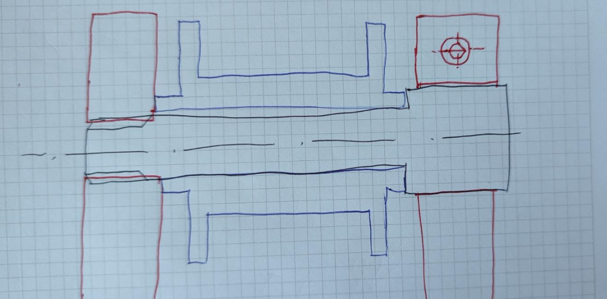

Dann versuche ich mich mal an der Erklärung
Zuerst wird die Achse (schwarz) durch die Nabe (blau) geschoben und auf der gegenüberliegenden Seite der Gabel (rot) festgeklemmt.
Rechts ist die Achse dicker als die Bohrung in der Nabe. Dadurch kann die Nabe links geschoben werden und zwischen Achse und linken Gabelholm geklemmt werden.
Noch kann die Achse sich im rechten Holm der Gabel frei bewegen und ist quasi schwimmend.
Nun kommt die kleine Schraube an der Gabel rechts zum Tragen und durch Anziehen der Schraube klemmt die Achse nun auch im rechten Holm.
Nun ist alles fix und es schwimmt auch nichts mehr davon.
Nun kommt die kleine Schraube an der Gabel links zum Tragen und durch Anziehen der Schraube klemmt die Achse nun auch im rechten Holm.
So hatte ich es auch verstanden...

Ganz klar, ob der Vorteil auf dem Trail erfahrbar ist, lässt sich nicht sagen.
Wenn die Nabenbreite gut zur Gabel passt, mit Sicherheit nicht.
Damit meine ich immer auftretende Fertigungstoleranzen, sowohl an der Gabel, als auch der Nabe. Ein 0,000mm Maß gibt es in der (bezahlbaren) Technik nun mal nicht. Ist auch völlig unnötig.

Die ZEB hat es auch nicht, kostet deutlich weniger als die FOX 38 und funktioniert gleich gut. (Ich habe beide Gabeln, die FOX sogar mit AWK) Die Unterschiede sind wahrscheinlich eher in der passenderen Abstimmug zu suchen als in der vermeintlich schlechteren Gabel.
Nach deiner Zeichnung wäre ja die Frage, ob du den Lagerausgleich an der 38 durchführen musstest. Wenn nicht, gibt es an der entsprechenden Nabe halt kein Spiel und die Funktion ist für diese Kombination obsolet. Theoretisch ist die Idee ja wirklich gut bis genial. Schwimmend ist aber auch ein ziemlich irreführender Begriff.

Wer "schwimmende" Montage schreibt, meint ein damit einen dauerhaften Zustand, also auch nach der Montage des Rades (schwimmend gelagert). In diesem Fall hier ist es lediglich eine spannungsfreie Montage der Steckachse/Radnabe. Was aber auch nicht blöd ist... aber hier nur als Alleinstellungsmerkmal dient und nicht wirklich notwendig ist. Also für mich nicht... ;)
