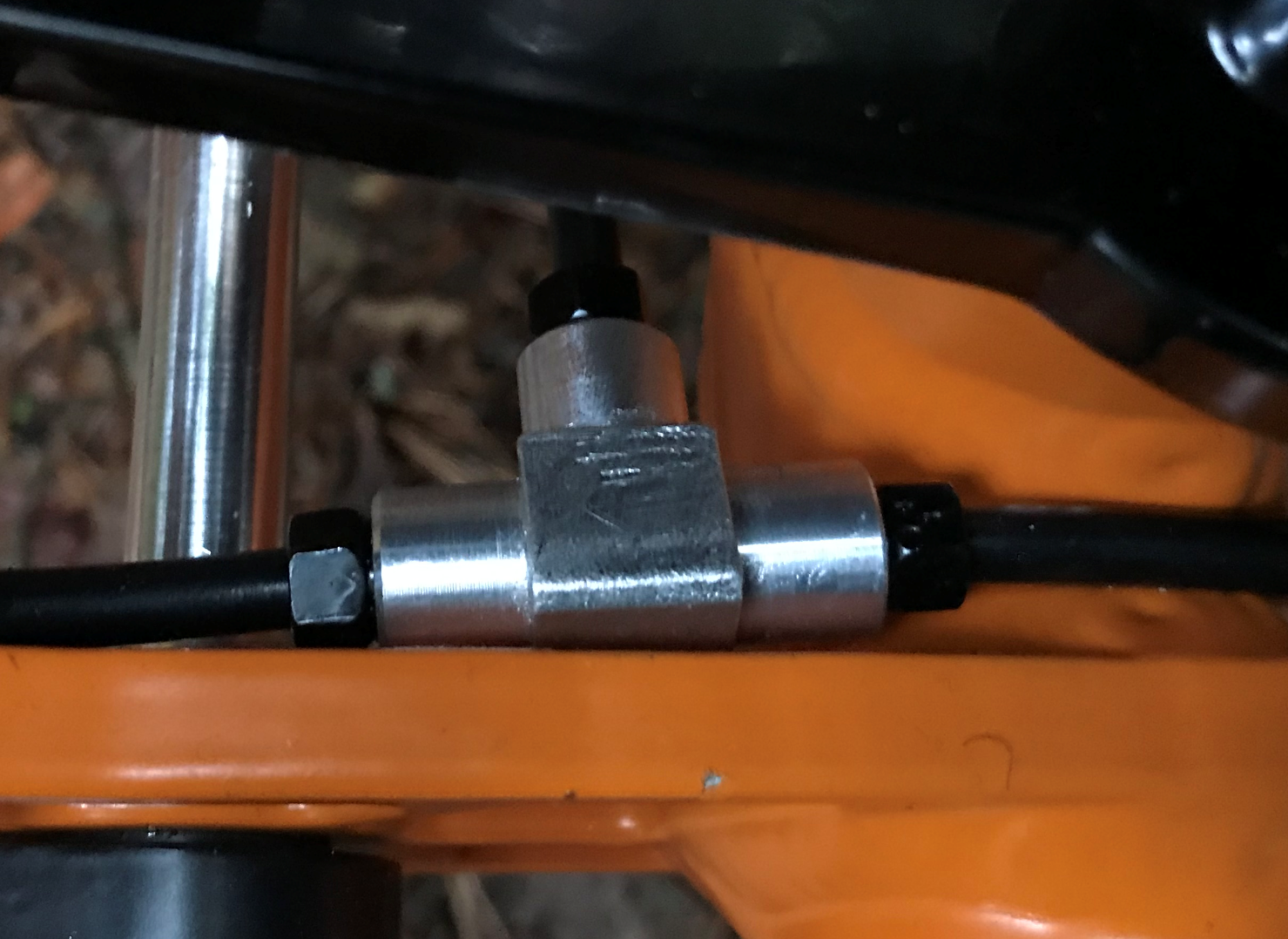

Hallo liebes Forum,
ich möchte mich mal wieder mit einer etwas spezielleren Frage melden und hoffe auf einen guten Tipp :).

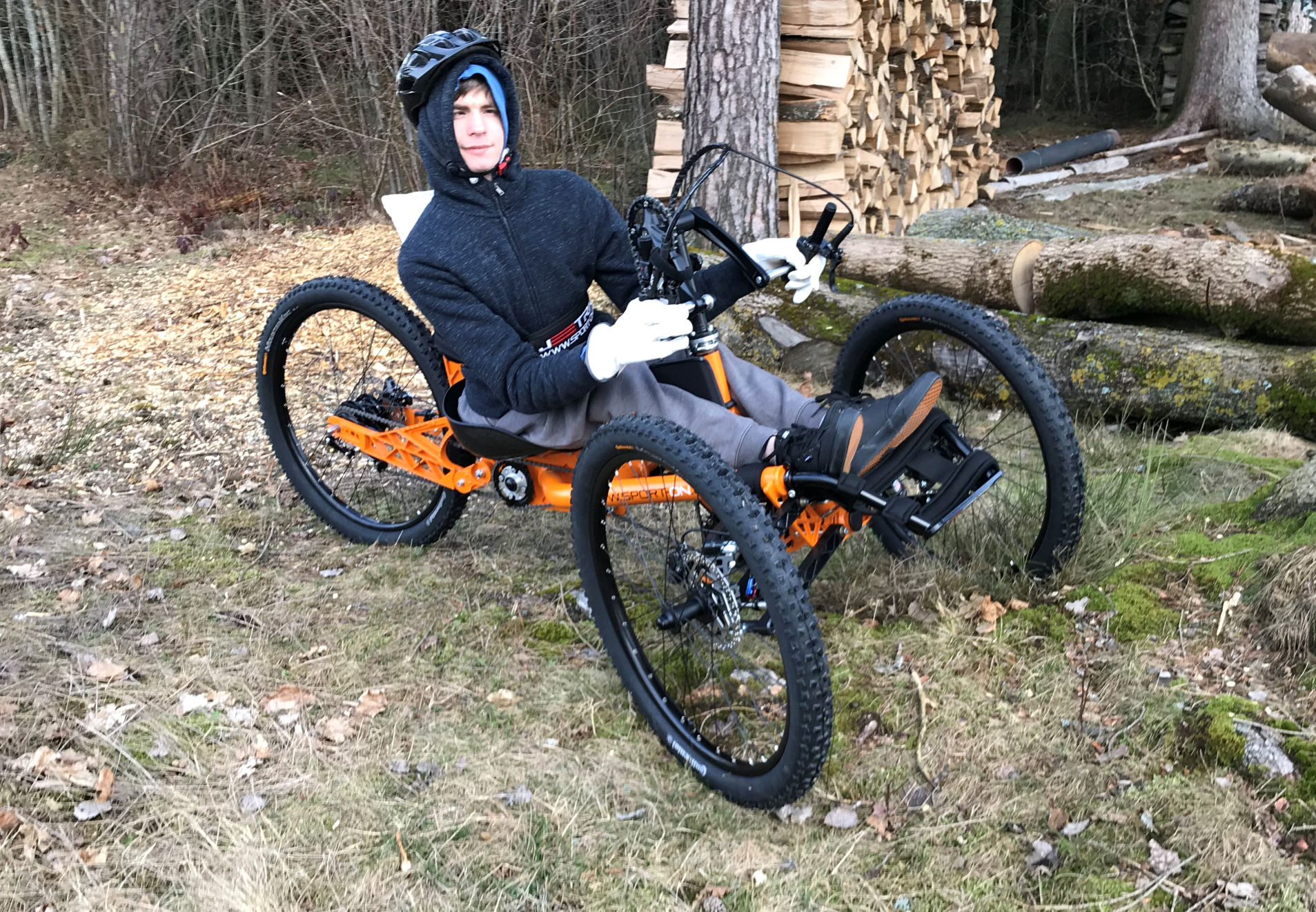

Unser Handbike ist nun geliefert geworden - ein wirklich cooles Teil! Ist eines der ersten gebauten Bikes, von daher gibt's noch ein paar Kinderkrankheiten. Jetzt geht's also an die Verbesserungen:
Vorne gibt's zwei Räder, die ja gemeinsam gebremst werden müssen. Montiert sind 2* XT Bremsen BR-M8000 über ein hydraulisches T-Stück an einem Hebel XT BL-M8000. Fürs Fördervolumen heißt das, daß natürlich eigentlich das doppelte Fördervolumen gebraucht würde. Oder daß mit dem vorhandenen Bremshebel der Druckpunkt fast beim Lenker liegt :eek:.
Was liegt nahe? Bremshebel wechseln auf einen mit möglichst viel Öl-Fördervolumen. Und, ja Mineralöl-tauglich. Griffweite des Hebels sollte verstellbar sein. Hat hier jemand eine Idee, was man nehmen könnte? Um welchen Faktor ist hier das Ölfördervolumen in etwa größer?
Zweite Lösung: Bremsen selbst tauschen auf welche die mit weniger Ölvolumen auskommen, aber ob's sowas überhaupt gibt???
Wäre für Hilfe sehr dankbar. Fotos hier noch anbei. Vielen DANK!
Hallo an alle Beitragenden, danke fürs nochmal antworten, aber mir wurde doch schon geholfen! Bin immer noch sehr glücklich mit der gefundenen Lösung!!!
Der Umbau ist fertig. Dank des schnellen Versands des guten alten Julie-Hebels war schon heute abend die Montage möglich. Sehr sehr erfolgreich. Bremsleistung ist klasse, der Druckpunkt knüppelhart nix mehr mit Hebel bis zum Lenker durchdrücken :). Also, wenn jemand mal 2 Shimano Bremsen mit einem Hebel ansteuern möchte, damit gehts ganz prima. :bier:
Mal sehen, wie sich der senkrecht nach unten betriebene Hebel langfristig bezüglich Luft verhält...
Danke, Forum!
