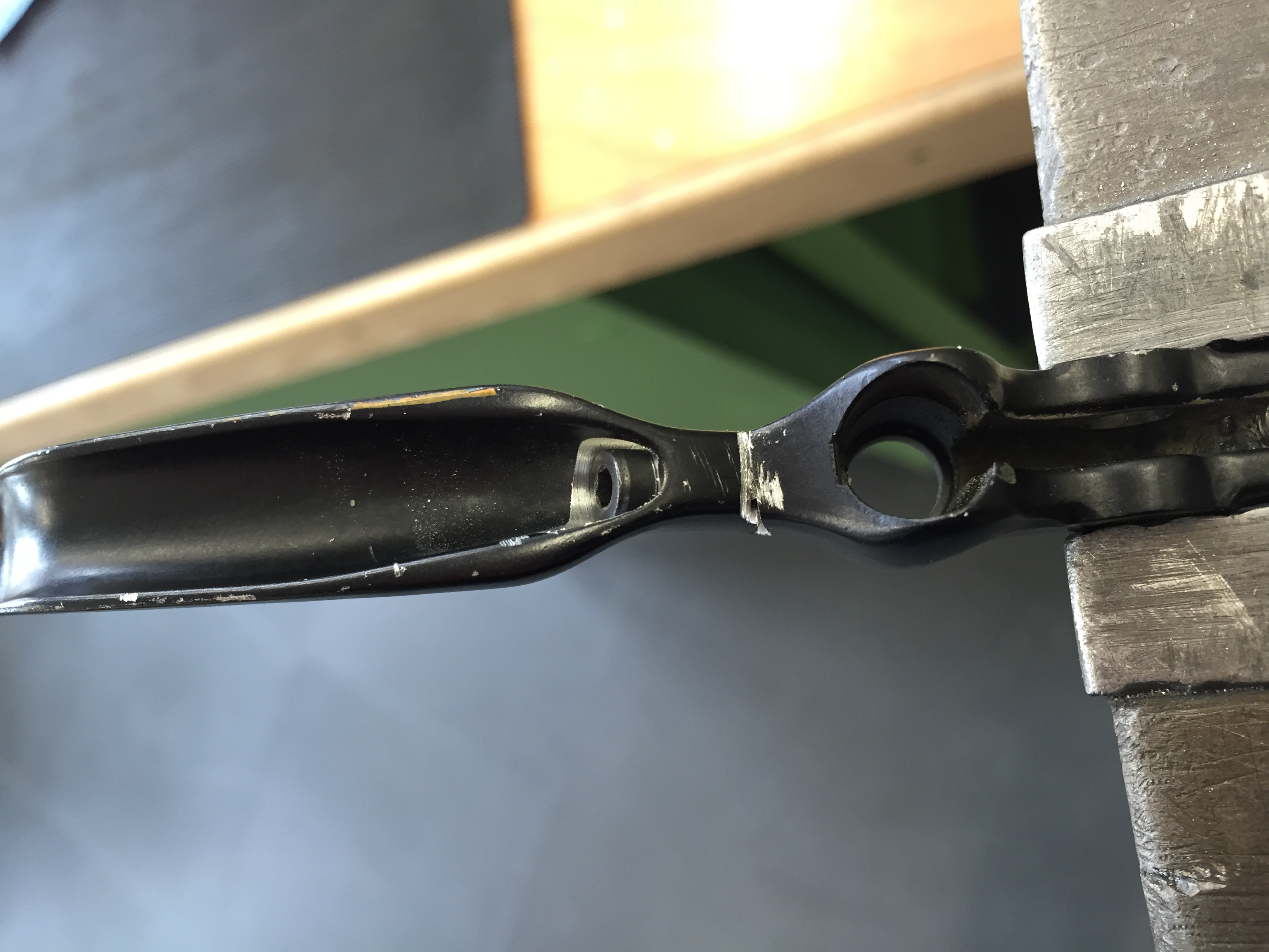

Doch die HS33 brachte auch Probleme mitsich. Der Bremshebel war viel zu weit weg, sodass Johanna auch in einem Jahr noch keine Chance hätte, die HS33 ordentlich zu betätigen.
Was nun? Auf Arbeit hätte ich einen neuen Hebel fräsen können, wenn ich irgendwann mal Zeit dafür gehabt hätte. Ein anderer Hebel wäre natürlich in Frage gekommen. Die Mama fährt eine Hayes Nine, der Hebel lässt sich bis an den Lenker stellen, allerdings würde das das Bild der HS33 versauen.
Also beschloss ich, den Hebel der HS33 in eigenarbeit umzubauen, sodass sich der Winkel ändert.
Der Plan war, den Winkel durch das Herausschneiden eines Keils so zu verändern, dass er deutlich gerader steht.
Doch ich hatte Angst um die Stabilität und dass sich mein Kind eventuell verletzen könnte, wenn der Hebel mal brechen sollte. Deshalb beschloss ich, eine Schraube zu setzen und zusätzlich alles mit Flüssigmetall zu verkleben. Ich habe daran gebogen und gezerrt, jetzt reisst hier gar nichts mehr ab.
Nach der Fertigstellung war das eigentlich ein ganz brauchbares Bild
