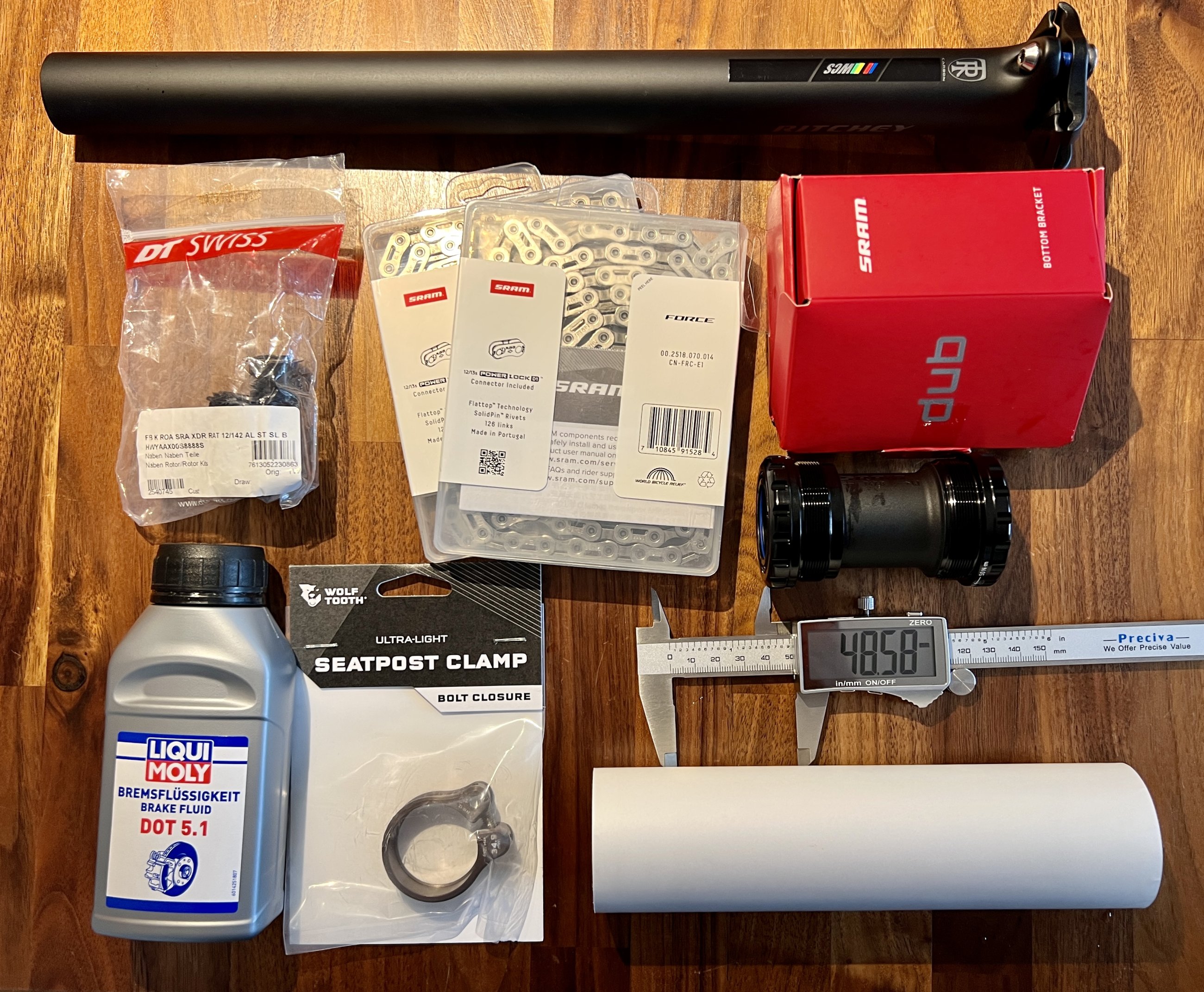

Heute gab es eine Paketflut und meine Frau fragt, was ich da eigentlich so treibe.
Meine Antwort war: "Ich kaufe ein Fahrrad ... in Einzelteilen."
Und davon braucht man doch recht viele; z. Bsp.
Der Messchieber zeigt den Kerndurchmesser der Nuten. Außen sind es 52mm. Ein Werkzeug mit 52,5 hat also gerade genügend Luft.
Das Umrüstkit ist für meine DT-Swiss-Laufräder, die ich erst einmal fahren werde. Mein Plan ist, Ende November - zu Black Friday - einen Carbon-Laufradsatz zu beschaffen. Schnäppchenjäger an dieser Stelle.
Die Ketten werde ich dann in Wachs kochen. Das hat schon für meine Shimano hervorragend funktioniert. Die kann ich jeweils 500-600 km fahren, und wachse dann flüssig einmal nach. Und dann kommt die nächste Kette dran.

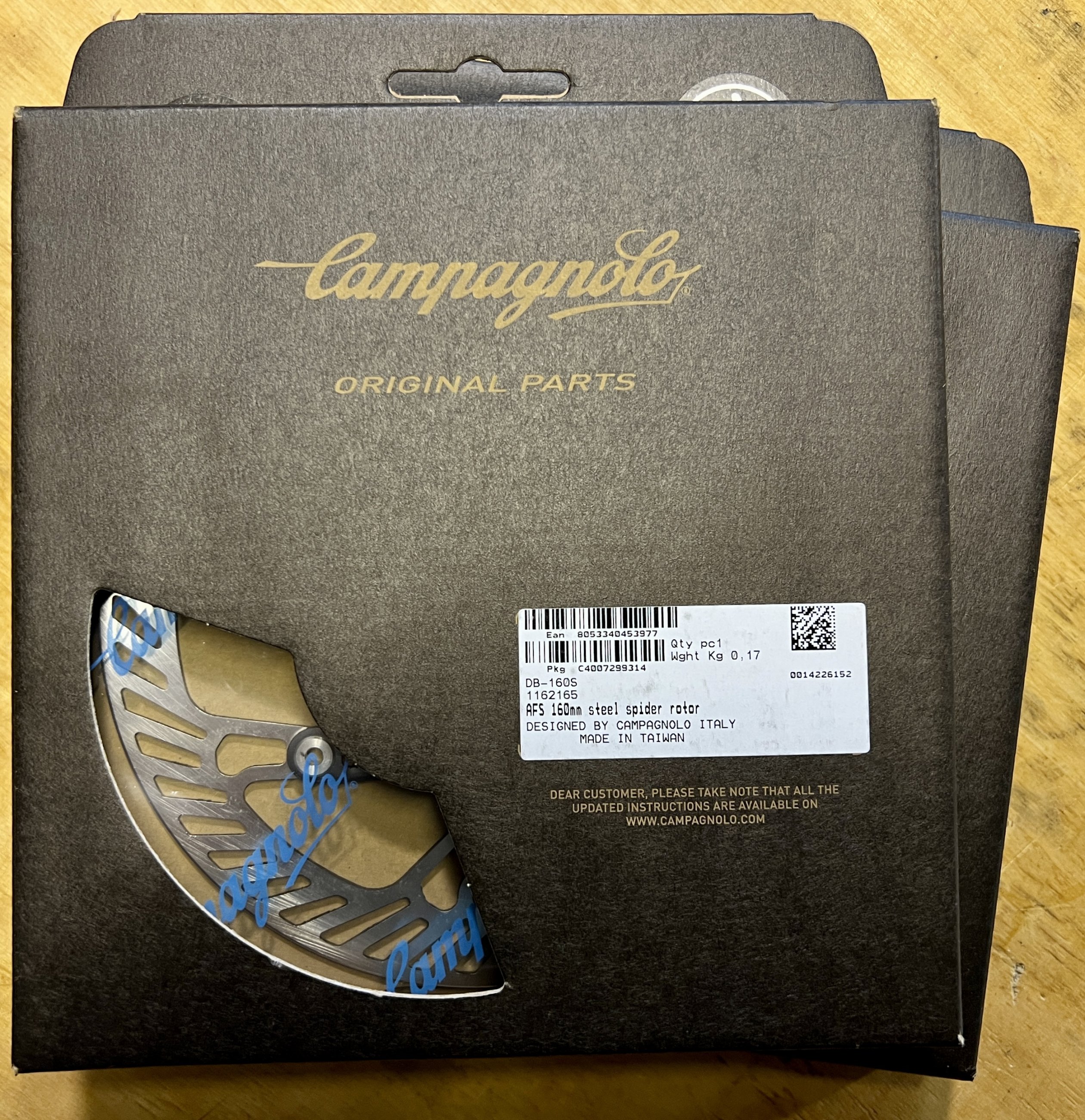

Diese habe ich noch im Regal liegen, weil mir das Design so gut gefällt.
1ste Frage: Die sollte ich doch problemlos mit ner SRAM Force verwenden können, oder gibt es berechtigte Einwände?
2te Frage: Stimmt es, dass bei SRAM Komplettgruppe keine Schrauben für die Bremssättel enthalten sind, weil diese immer für die Aufnahme des Rahmen passend beschafft werden müssen? Oder habe ich das falsch verstanden?
Danke und Gruß,
Heiko
Die Campa Scheiben passen hervorragend. Fahre ausschließlich AFS03 mit meinen Force Bremsen.
Bei Shimano ist das so, wird bei SRAM nicht anders sein. Die Begründung dafür hast ja schon geliefert.

Das Thema Spezial-Nuss fürs geschraubte Tretlager hat mich auch paar Nerven und Wochen gekostet. Normalerweise gehört bei solchen Dingen immer ne technische Zeichnung dazu, was wo wie gemessen werden muss. Hab ein einfaches Werkzeug bei Ali bestellt, das zweite hat dann auch gepasst 🤣
Danke dir; sehr aufschluss- und hilfreich!
Das mit den unterschiedlichen Verzahnungen scheint Methode zu haben. Dahinter steckt bestimmt die "Park-Tools-Allianz"...
EDIT:
1. Der bestimmende Parameter scheint der Kerndurchmesser von 48,8mm zu sein - nicht der Außendurchmesser
2. Scheint Park Tool eher "der Gute" zu sein, bieten sie doch ein aktualisiertes Werkzeug, das für einen weiteren Bereich (52-54mm) geeignet ist. Sehr gut!
https://www.parktool.com/en-int/product/bottom-bracket-tool-16-notch-bbt-47-16?category=Crank+&+Bottom+Bracket
3. Ist mir dies für die einmalige Nutzung irgendwie zu teuer.
Die SRAM Lager haben einen beknackten Außendurchmesser, den sonst fast keiner verwendet. Die meisten T47 68 Lager nutzen 44 - 16 Aufnahmen. Von SEIDO gibts für SRAM noch einen passenden Schlüssel: https://www.bike24.de/p1822838.html

1. Anscheinend gibt es keine Einwände gegen die Campa-Bremsscheiben
2. Ich lasse mich also überraschen, ob Schrauben dabei sind ... und auch passen
