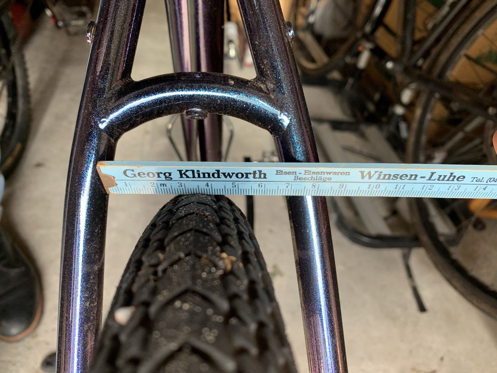

Danke Gerrit. Falls du noch Photos hast die zeigen wie viel Platz die Reifen haben würde ich mich darüber freuen.
Kein Problem, habe schnell welche gemacht.
Hinten ist ein Schwalbe Marathon Almotion Evolution 28x1.5 und vorne ein Schwalbe Marathon Performance Draht 20x1.5 aufgezogen.
Vorne sieht man vielleicht, dass der Reifen nicht mittig sitzt. Ich weiß nicht woran das liegt, er scheint aber nicht schräg zu stehen - was durch die Steckachse auch schlecht möglich ist. Auf der Bremsseite sind noch ca 15mm und auf der anderen Seite ca. 10mm Luft zur Gabel.

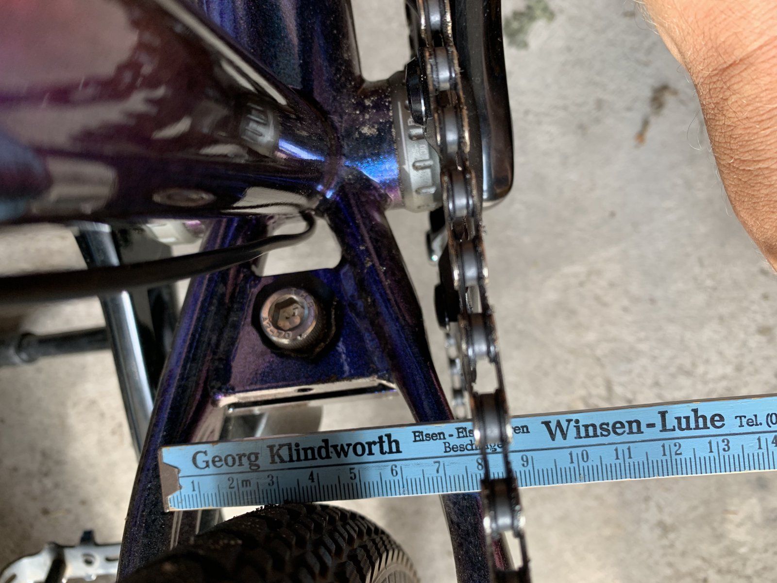

Könnt ihr mir bitte weiterhelfen, indem ihr an eurem Wifi Rahmen Maß nehmt.

Hi,
ich komme mit einer Rival 1 Kurbel auf ca. 151mm und habe zwischen Kurbel und Kettenstrebe noch je 9mm Platz. (Letzteres hängt dann aber auch mit der Dicke der Kurbelarme zusammen). Welche Kettenblattgröße soll es denn werden?
Gruß, Gerrit

Hallo Gerrit!
Danke für deine Antwort.
Zwischenzeitlich habe ich mich für eine andere Kurbel entschieden.
Es ist eine Shimano 170mm FC-RX810-1 mit 42er Kettenblatt geworden.
Der Q-Factor beträgt 151mm.
Auf meinem Crosser fahre ich zufrieden die gleiche Übersetzung.
Kettenblatt, Ritzelpaket & Reifenformat sind identisch.
Gruß, Jochen
