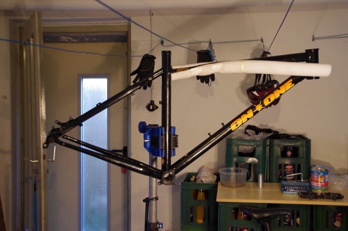

Habe gestern die Hohlraumversiegelung durchgeführt und später noch das TL mit Kurbel und KB eingebaut. Ist ein BSA Lager, FSA Comet Kurbel, 170mm mit 36/22 Kettenblatt.
Danach gabs noch Anprobe mit SRAM X3-Schaltwerk, Laufrad, Kassette und Kette. Hab die Teile danach wieder zurückgebaut. Sieht schon fast aus wie ein fertiges Mountainbike ;)
Wenn Du den Rahmen bei planetX bestellst, nimm gleich den passendes Steuersatz mit dazu. Der FSA ist dort gut und günstig.
Hab ich gemacht, werde ich im Laufe der nächsten Woche einbauen. Außerdem gucke ich heute im Fahrradladen in BO nach ner passenden Sattelklemme, Reduzierhülse hab ich schon, passt auch. Und ich werd weitersuchen nach Gabel und Bremse.

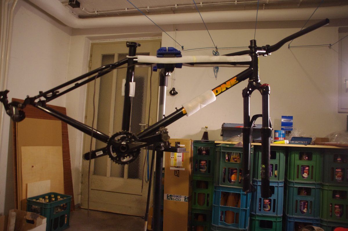

Endlich geht's weiter.

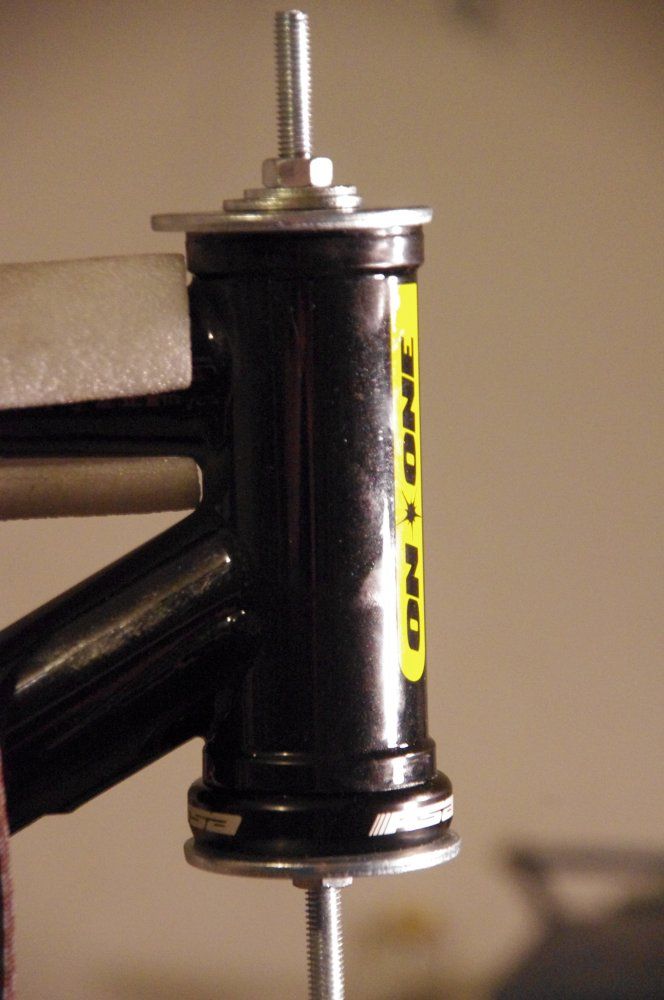

Habe gestern den FSA Orbit Steuersatz verbaut. In Ermangelung eines Einpresswerkzeugs habe ich mir aus dem Baumarkt eine M8-Gewindestange und ein paar Karosseriescheiben sowie Muttern besorgt (etwa 8€) und mit etwas Gefühl, saßen die Lagerschalen nach wenigen Minuten fest im Steuerrohr.:dope:
Konnte direkt danach die Gabel einbauen. Ist eine RST Aerial mit 130mm Federweg, die ich aus dem Bikemarkt habe. Der Schaft ist noch etwas zu lang, muss 22mm Spacer einbauen. Und so sieht der aktuelle Baufortschritt aus:
Im Laufe dieser Woche werden hoffentlich die Bremse (XT M8000) und die restlichen Antriebskomponenten (XT M780) ihren Weg zu mir finden.:D
Bleibt "nur" noch die Suche nach passenden Laufrädern...:confused:
Gruß :winken:
Hab mir letztens auch eine Gewindestange geholt. Leider gabs die nur in 1m Länge... ist etwas unhandlich und ich war bisher zu faul zum absägen. :lol: :D
Konus ist aber drauf auf der Gabel, oder?
Ja, meine ist auch 1m lang. Und das Problem mit der Faulheit ist mir nur zu gut bekannt.
Klar, der Konus ist drauf. Hab ihn leicht gefettet und dann mit vielen vorsichtigen Schlägen rundherum auf die Gabel gebracht. Da das Übermaß nicht übermäßig groß war, war das auch problemlos möglich.:)
:lol: :daumen:
Ich hab mit der Konstruktion ein Tretlager einpressen wollen. Nach 10 Minuten hab ich dann doch das Küchenbrett und den Hammer genommen. ;)
Das gute beim Steuersatz + Montageständer: die Stange kann einfach nach unten hängen.
