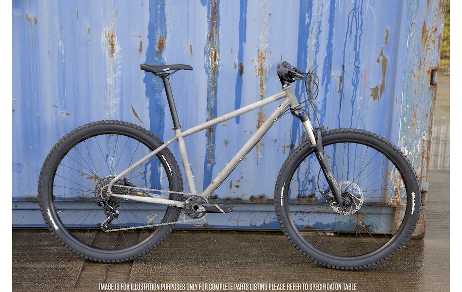

So, ich konnte nicht mehr anders und hab jetzt auch zugeschlagen beim Facebook Livesale!
Ist zwar ein Vorserien-Modell aber um 500GBp kann ich mich nicht beschweren! Nx, Judy und Level...
Bin gespannt wenn es da ist.
Hier noch schnell ein Bild:
Sieht irgendwie heller aus als das Serien RAW?! Fürn Winter wird es reichen wobei ich die Teile aufn Scandal Rahmen rauf werfe und den Rahmen dann aufbaue.

Ich habe heute die Gabel umgebaut, mit dem knacken kann ich nicht leben.
Jetzt ist die "zu kurze" FOX 34 Rhythm mit 140mm Federweg verbaut.
Durch eine flache Staubkappe von einem BrandX Steuersatz hatte ich noch genügend Klemmhöhe für einen Wake Vorbau, ein dünner Spacer hat auch noch gepasst.
Das ganze sieht jetzt so aus.
Ich habe mir noch einen DMR Defy Vorbau bestellt, mal sehen wie das passt.
