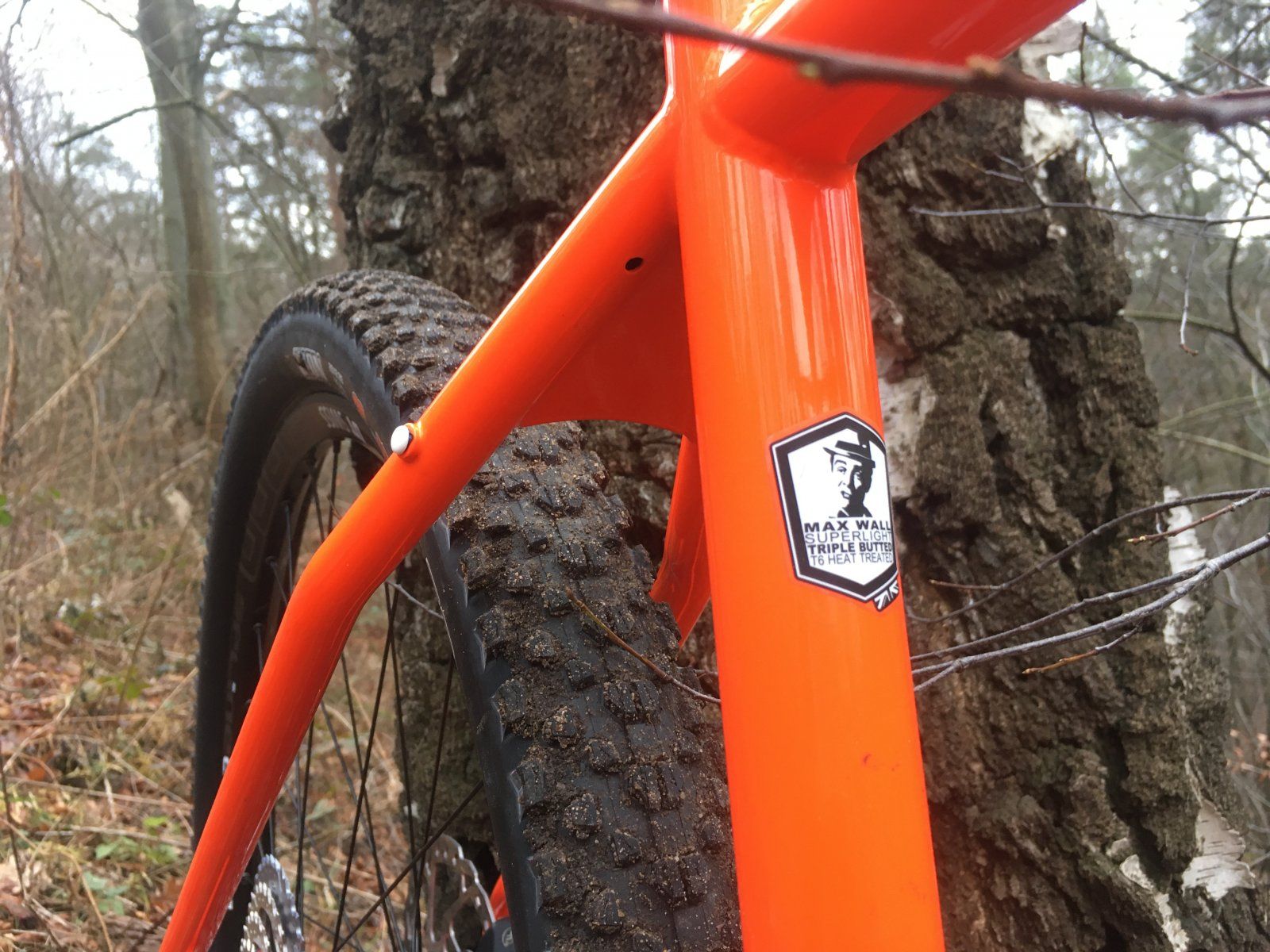

Wie sieht es hinten mit der Reifenfreiheit aus, meinst du es würde auch ein 3er TrailBoss oder Ranger reinpassen?
:daumen:
gute Frage, weisst du wie breit der tatsächlich ist?
der Canis ist bei 1,4 bar 71mm breit, zum Rahmen sind auf jeder seite ca. 8-9mm Platz an der Seite...
bei den Stollen ein Hauch weniger, ca 6-7mm
hoffe das hilft dir

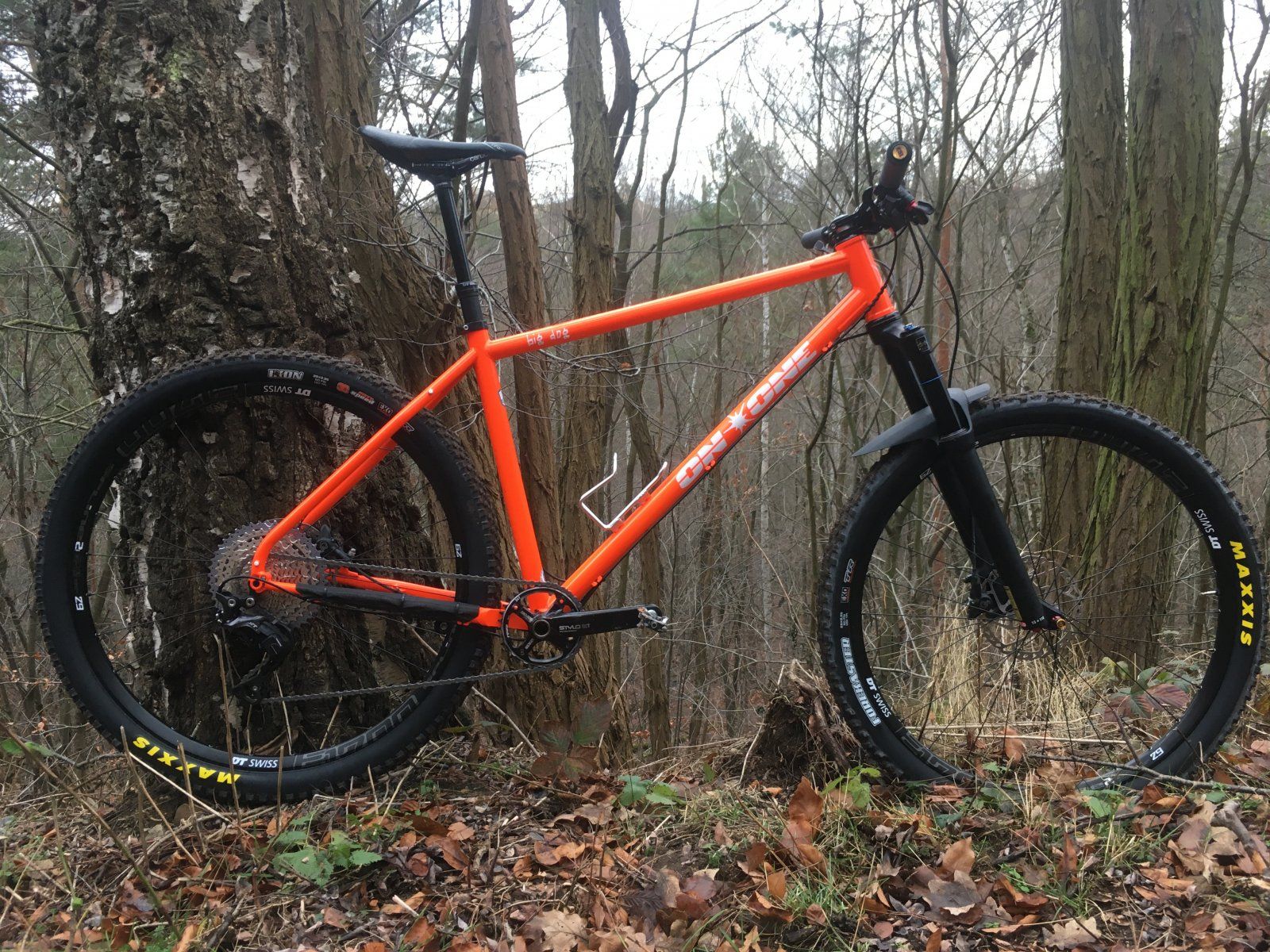

Nach Inbred 26“ und 45650b habe ich ein Big Dog aufgebaut. Mit 13,2kg mein bisher schwerstes Radl, wobei das für den fetten Stahlklopper in XL mehr als ok ist.

Schickes BigDog und das Gewicht ist mehr als in Ordnung. :daumen:
Und wie fährt es sich im Vergleich? Schaut auf jeden Fall schnell aus :daumen:
Das 26"-Inbred war eine ganz andere Nummer: Singlespeed, 10kg, kleine Räder - kein Vergleich möglich.
Solange es bergab geht ist das Big Dog schnell oder fühlt sich zumindest schnell an. Aufgrund der Länge rollt es locker Stufen runter, die mich sonst kurz zögern ließen.
Ich muss mich erstmal an die flache, lange Geo gewöhnen. Beim 45650b musste man das Gewicht in Kurven etwas nach hinten verlagern, das Big Dog will hingegen viel Druck auf dem Vorderrad. Ich bin gespannt, ob ich dem quirligen 45650b auf den Trails ein paar Sekunden abnehmen kann.
Auf dem Big Dog sitze ich jedenfalls besser, es klettert besser, fühlt sich stabiler an - lässt sich aber deutlich träger beschleunigen. Die Probefahrt hat Spaß gemacht aber ob wir dauerhaft Freunde werden oder ob ich auf ein leichteres Alumodell mit ähnlicher Geo umsteige, wird sich zeigen. Wenn das Scandal nicht diese hässlich gebogenen Rohre hätte...
