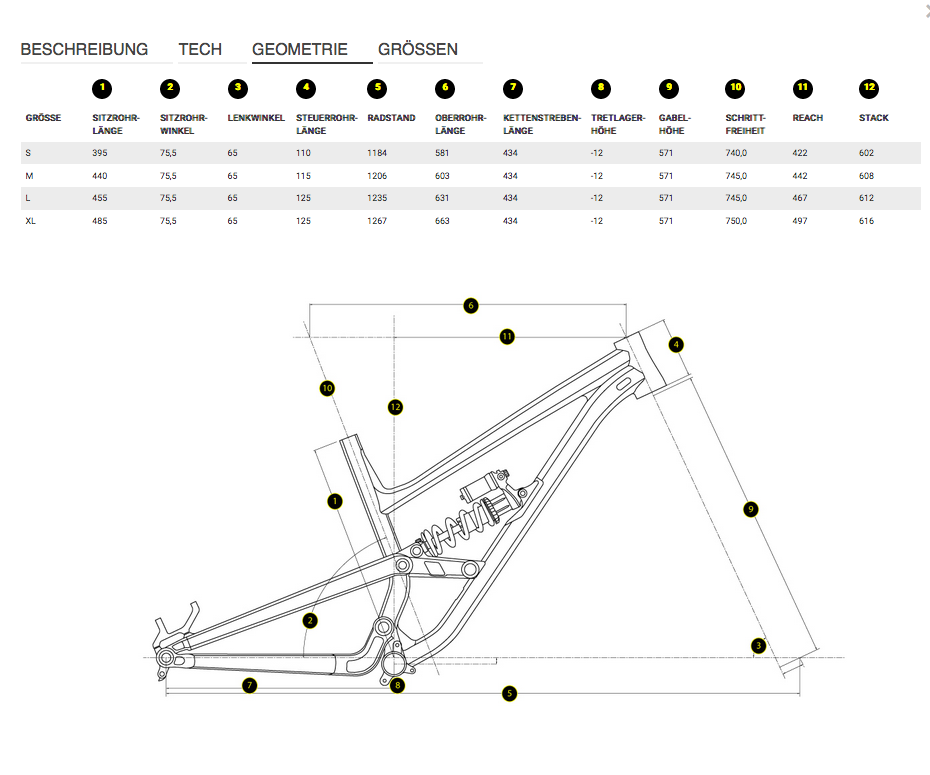

Ich muss mich korrigieren. Der Herrsteller bietet quer durch die Bank nur 170mm Kurbeln an wenn man sich ein Komplettrad kauft.
Gehst du bei Commencal allerdings den "ala carte" Weg und stellst dir das Clash Komponente für Komponente selbst zusammen, dann sind durchaus Kurbeloptionen mit 175mm drin.
Ich selbst habe mir letztes Jahr ein L Rahmen mitgenommen, bin mir auch sicher das der genau richtig ist, denn ich habe auch andere Größen wie M und XL im Vergleich dazu ausgiebig in Andorra getestet. XL z.B. war viel groß. Leider habe ich zu dem Zeitpunkt nicht auf das Thema Kurbelarmlänge und Kettenblatt geachtet, und auch nicht angesprochen.
Ich selbst bin 1,87m bei gemessener 85cm Schrittlänge. Wie gesagt, ich möchte mit dem Teil nicht vom Tal 1000hm damit hochtreten. Das bin ich nicht, und ich finde selbst wenn das Equipment das bieten würde kein Gefallen daran. Hier würde ich mir steif ins Bein lügen würde ich das behaupten wollen. Wenn ich damit dann aber durch hochtreten doch einen single trail erreichen könnte der unter normalen Umständen nur durch hochschieben drin gewesen wäre, sagen wir 100 oder 200hm wäre das schon toll. Was mir schon wichtig ist, und deshalb habe ich zu dem Rahmen gegriffen, das ich mir hier zwar nicht die 180° Philosophie Drehung zum vorhandenen DH aufbaue, sondern ein versatiles Super Enduro das mir die Möglichkeit bietet bei Steigungen, nennen wir sie "Verbindungsstücke" wie sie z.B. in Finale oder im Vinschgau oft vorkommen, wo es auch keine Gondeln gibt, oder der Shuttle eben erst am Ende des letzten Trails auf dich wartet, dort aufgrund des falschen Typ Rads wegen z.B. fehlender verstellbarer Sattelstütze, komplett falscher Übersetzung, fehlenden climb switch am Dämpfer, ja gar abfahrtsorientiert only Sattel als Positionsgeber zw. den Kniekehlen dir gar die Arschknochen nach nen paar Metern anfangen weh zu tun, selbst wenn dus versuchst und anschließend entnervt und geschafft aufgibst. Ich habe kein Bock mehr immer derjenige zu sein der rein präventiv dann immer absteigt (mal abgesehen von der Kondition), wohlwissend das es eh nix bringt, und anfängt zu schieben und dann ebenso geschafft aber nach gut Weile dann angeschoben kommt während die anderen schon gut Pause gemacht haben aber es dann sofort wieder weitergeht während du jetzt mal ne Pause gebraucht hättest. Ein Teufelskreis in Endlosschleife.
Natürlich soll das Bike eher abfahrtsorientiert sein. Ich finde meinen absolut persönlichen Spaß eher im Bikepark oder Trails die ebenso gleiches bieten. Uphill Qualitäten soll es aber auch als Mittel zum Zweck aufweisen können. Diesen Spagat soll es deckeln können. Ich will hier keine Kopie meines reinrassigen DH produzieren. Dafür ist das Clash prädistiniert. Deshalb denke ich, das ich mit 150mm Sattelstütze und dem Rest wie geiistet so gut aufgestellt bin. Natürlich höre ich mir gerne andere Erfahrungswerte an. Das ist auch der Grund weshalb die Einsicht vorhanden ist doch lieber ein 32er anstatt 34er Kettenblatt (in rund wegen der KeFü) zu verwenden. Das unterstreicht der Hersteller auch nochmals in seinen Ausstattungsmerkmalen quer durch die Bank. Ja die Kurbel ist ein Stück das gut überlegt sein sollte da es u.U. teuer werden könnte, und auch kein Modul ist was man einfach so bei Fehlgriff austauschen würde. Und das ist eine Sache, da bin ich mir noch nicht so ganz schlüssig. Vermeiden möchte ich klarerweise übermäßigen kickback durch zu kleine Kettenblätter, genau so wie ein ständiges kratzen am Boden wenns mal doch durch Pedalfehlstellung +/- 5mm und Sag doch zu verhindern gewesen wäre. Das weiß ich aber nicht, genau so wenig wie ich nicht unterschreiben möchte das der Hersteller genau deshalb nur 170mm Kurbeln bei seinen fertig Aufbauten anbietet. Ich erkenne die Vorzüge einer 175mm Kurbel fürs treten. Und diese Hybridanforderung die dieses Bike deckeln soll ist bei Antriebsfragen auch gleich mein Dillemma.
mit den 32 liegst du da in der mitte und kannst guenstig wechseln wenns dir in die eine oder andere richtung nicht taugt.
und vielleicht kannst du ja in erfahrung bringen was die geschaetzte tretlagerhoehe bei deinem rahmen ist und ob andere 175 verbaut haben und wie sie damit zu recht kommen. wenn du die tretlagerhoehe kennst kannst du vermutlich auch die erfahrungen anderer bei aehnlichen bikes erfragen.
vielleicht gibts auch irgendwo ein testbike oder du probierst mit einer gebrauchten kurbel.

Die Tretlagerhöhe wird bei Gr. L mit -12 angegeben. In wie fern hilft das nun bei der Kurbellänge?
Ich kenne leider niemand pers. der das Rad hat. Im diesem aber auch anderen Foren habe schonmal die Suchmaschine zum Thema angeschmissen, aber keine wirklichen Anhaltspunkte oder gar Erfahrungen finden können. Selbst bei einigen Zusammenbauten die bei VitalMTB gezeigt wurden wird irgendwie nie die Kurbelarm Länge angegeben.
Wenn ich mir was zusammenreimen würde dann folgendes....
Das 2019er Clash wurde was den Antrieb angeht so aufgebaut:
Transmission: SRAM DESCENDANT EAGLE 7K X-Sync, 32t, boost 170mm on S/M, 175mm on L/XL
SRAM GX EAGLE 1230, 10-50, 12sp
Das 2020er was auch mein Rahmen ist, bei allen Rahmengrößen (Kompletträder, nicht alla carte) nur noch folgendes zu finden:
Cranks SRAM Descendant Eagle 7k, 170mm, DUB, Boost

Ich denke @der Trixxer hat den entscheidenden Denkanstoss gegeben. Wenn das mit der Tatsache das die 2020er per default nur noch mit 170er angeboten werden, kombiniert wird, so erscheint die 170mm Kurbel genau so als guter Kompromiss wie ein 32er Kettenblatt für denn wenn, erforderlichen uphill.

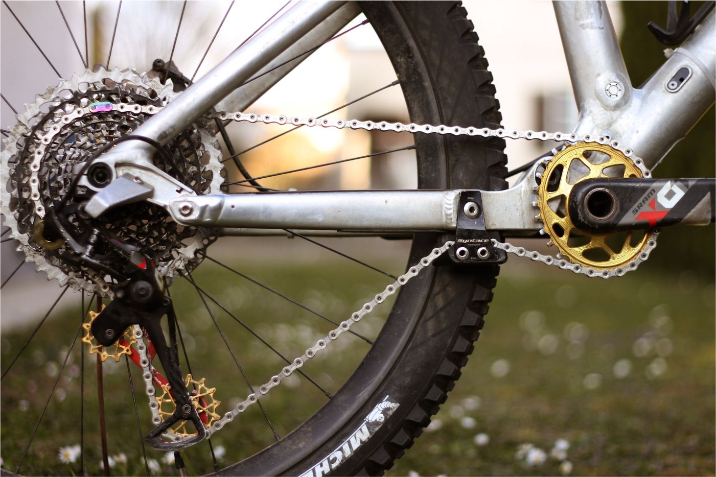

Ich fahre ein ovales Kettenblatt von Oneup schon länger an einem 1x10 Fach Setup ohne KeFü und noch keine Kettenabwürfe gehabt. Wie es mit der Eagle harmoniert werde ich jetzt am Fully mal testen. Die erste Abfahrt heute war schon vielversprechend. Vor allem Berg auf und in Situationen mit schwierigen grip Verhältnissen will ich Ovale Kettenblätter nicht mehr missen.
Hey, ich habe Heute meine OneUp 94Lochkreis Oval 30T Kettenblatt bekommen dieses wollte ich in Verbindung mit einem GX eagle Upgrade verbauen. Hast du die Unterlagen/spacer verwendet?
Gruß Mike ?
Die habe ich mit verbaut. Ich habe sie anstelle des äußeren Kettenblattes montiert. So das die Kettenblattschrauben nicht rausstehen.
