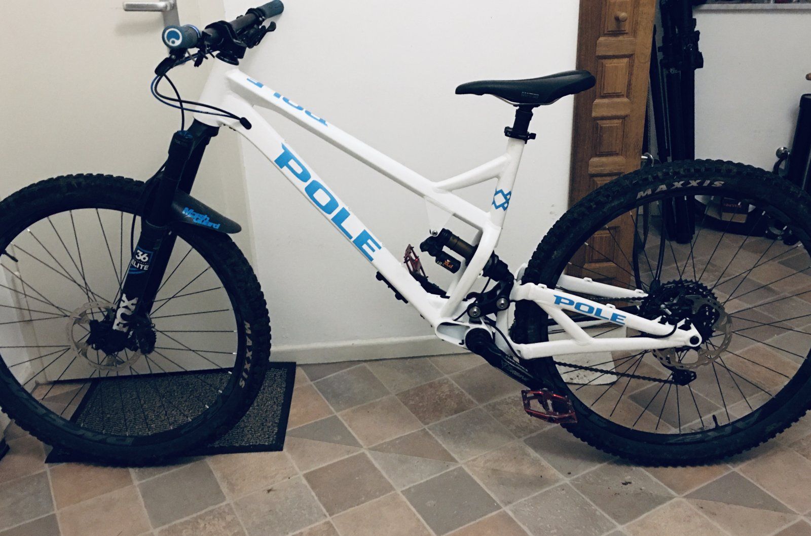

Ich habe die V2 mit 180 mm Hub an meinem Pole Evolink 140 verbaut. Maximal eingeschoben und intern auf 160 mm geshimmt, passt sie mir so ganz genau. Das Evolink hat kein durchgehendes Sitzrohr, daher war die geringe Einstecklänge für mich essenziell. Langzeiterfahrung habe ich noch nicht, dass die Stütze mit sehr wenig Kraft per Hand abgesenkt werden kann, kann ich bestätigen.
Duuu bist auch ein Freak ;)
