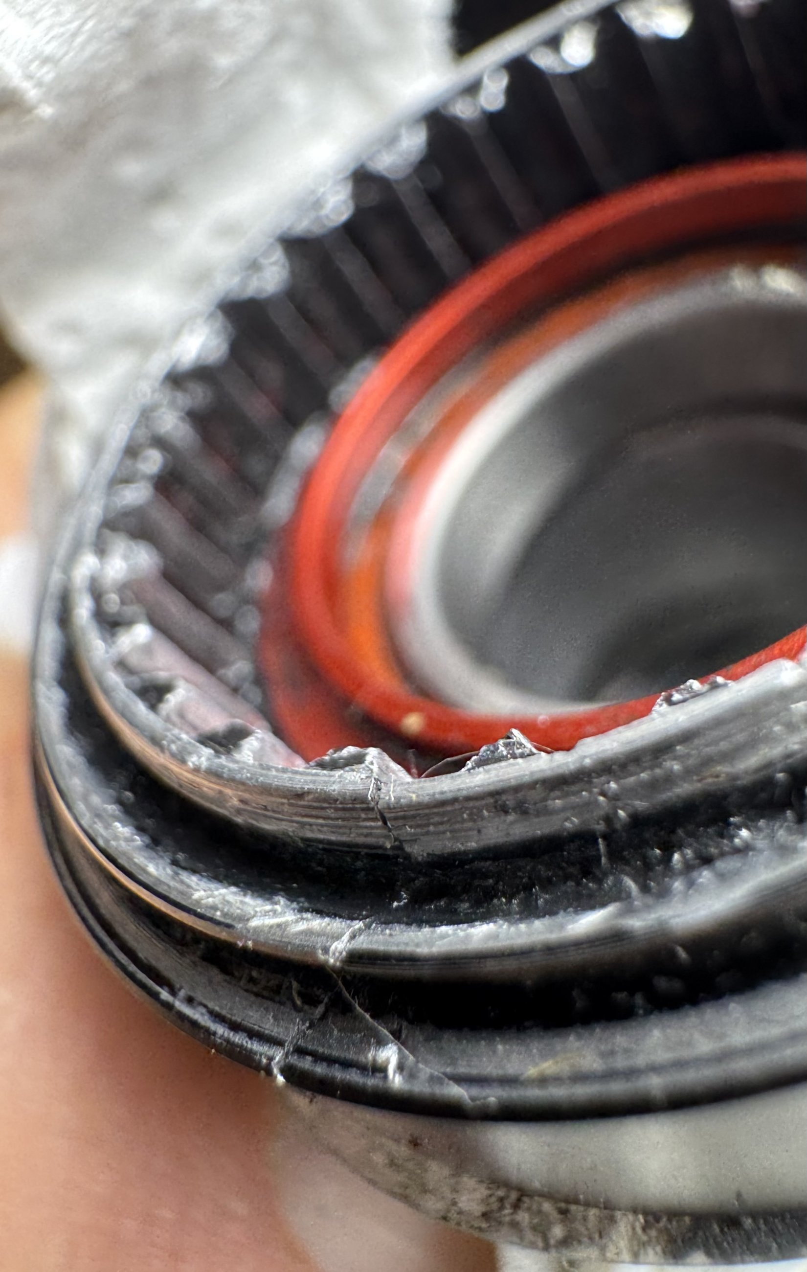

Mein letztes Erlebnis dazu. (nein, kein eBike, und der Laufradbauer kannte das so auch noch nicht)
Das ist übrigens kein Plädoyer dafür beim Freilaufkörper ein paar Gram zu sparen!
