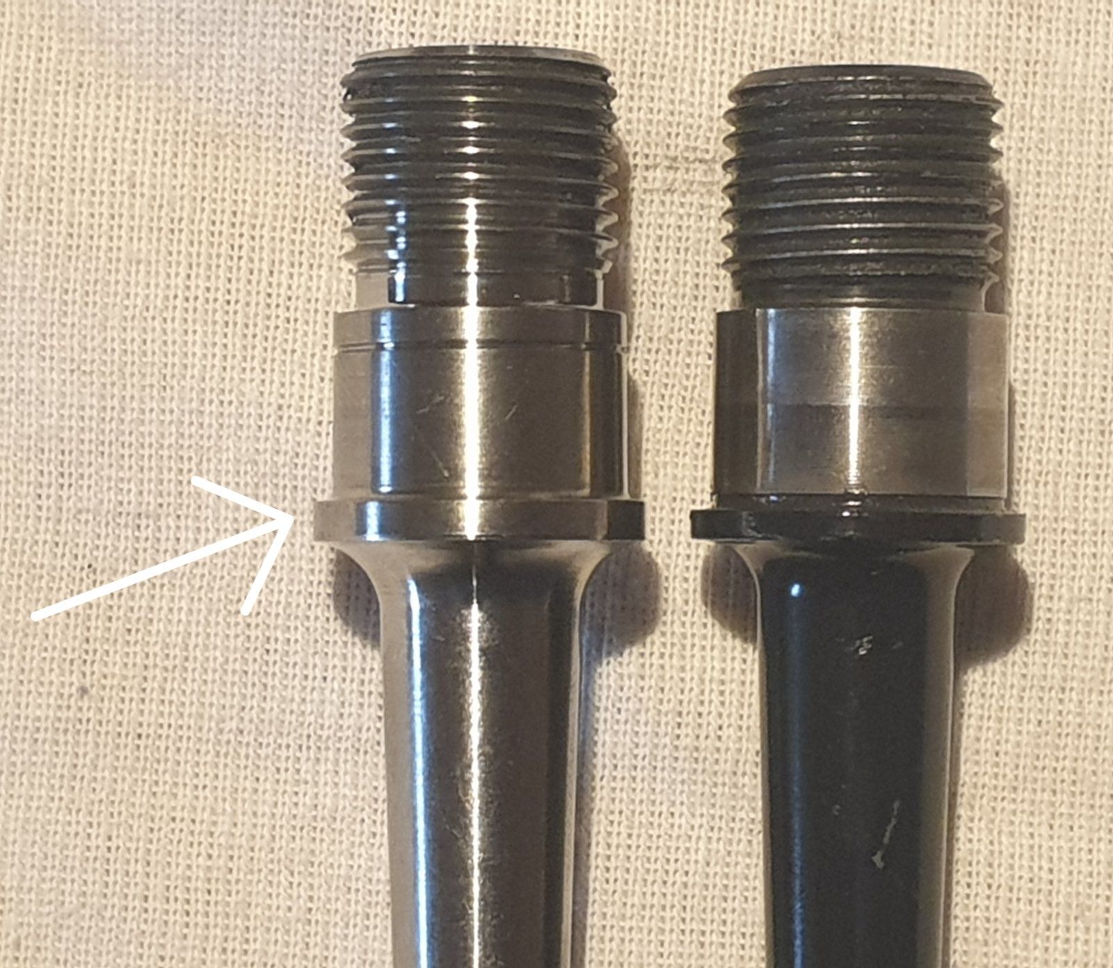

Hast du die Achsen schon Mal verbaut? Irgendwie passen die bei mir nicht so richtig. Irgendwo ist die Achse zu lang und reibt innen an etwas.
Nachdem ich alles laut Anleitung wieder zusammen gebaut habe dreht sich die Achse nur mit sehr sehr hohen Widerstand.
Ich frag diesbezüglich auch Mal beim Hersteller der Achse an.
