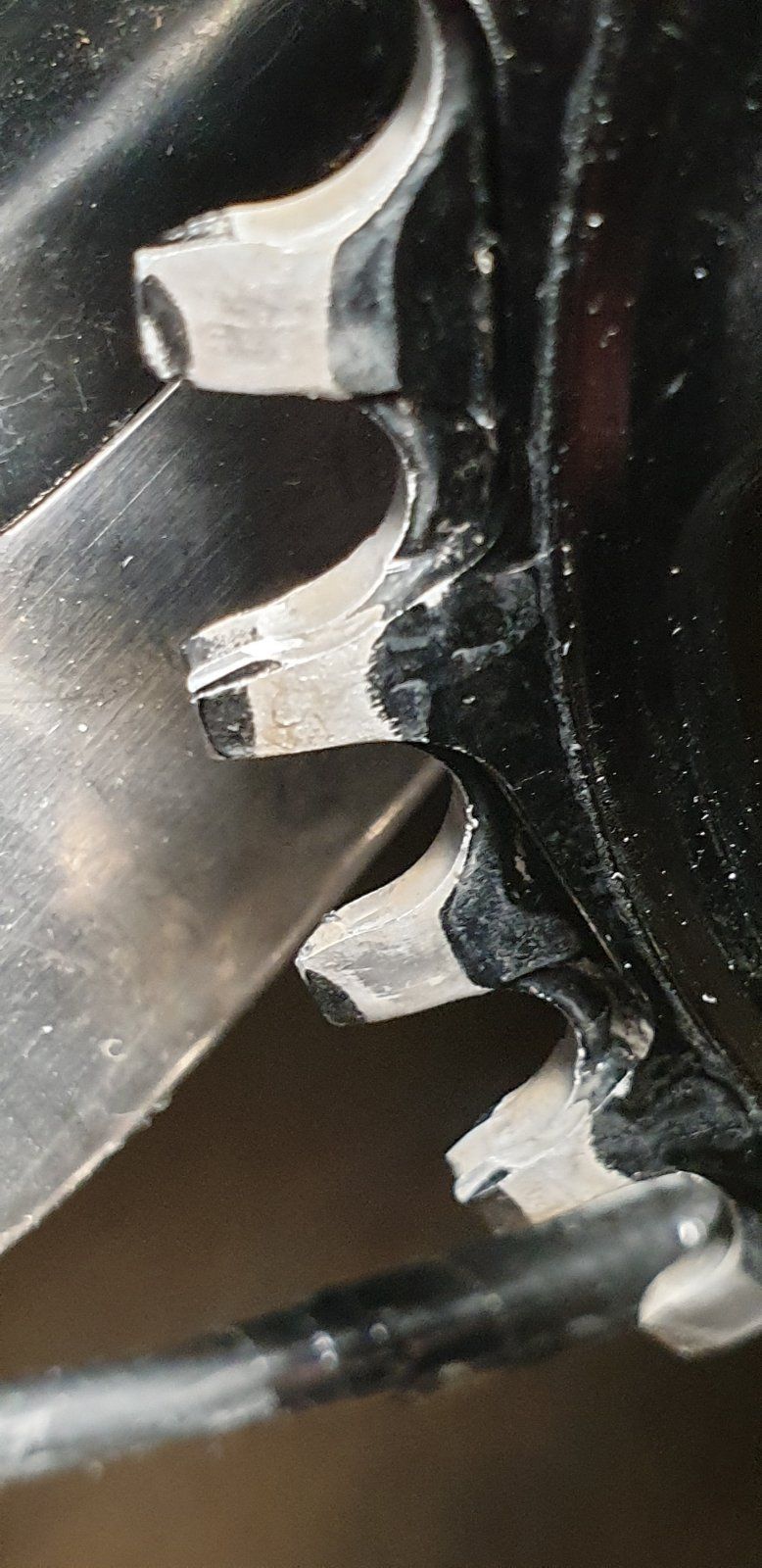

... Race Face Kettenblatt nach ca. 2.000 km und ca. 30.000 Höhenmetern (man beachte bitte die schmalen Zähne, die fast nicht mehr existent sind):
OneUp Kettenblatt nach 1.753 km und 27.225 Höhenmetern:
Hier sind die dünnen Zähne kaum dünner als im Original-Zustand. Beide Kettenblätter wurden mit SRAM Eagle Kassette betrieben. Es sieht so aus, als ob das OneUp mindestens doppelt so lange hält wie das Race Face. Außerdem kostet der Chainring alleine ca. nur ein Drittel soviel wie irgendein gewöhnliches Direct Mount Kettenblatt. Ich bin bislang sehr zufrieden...
