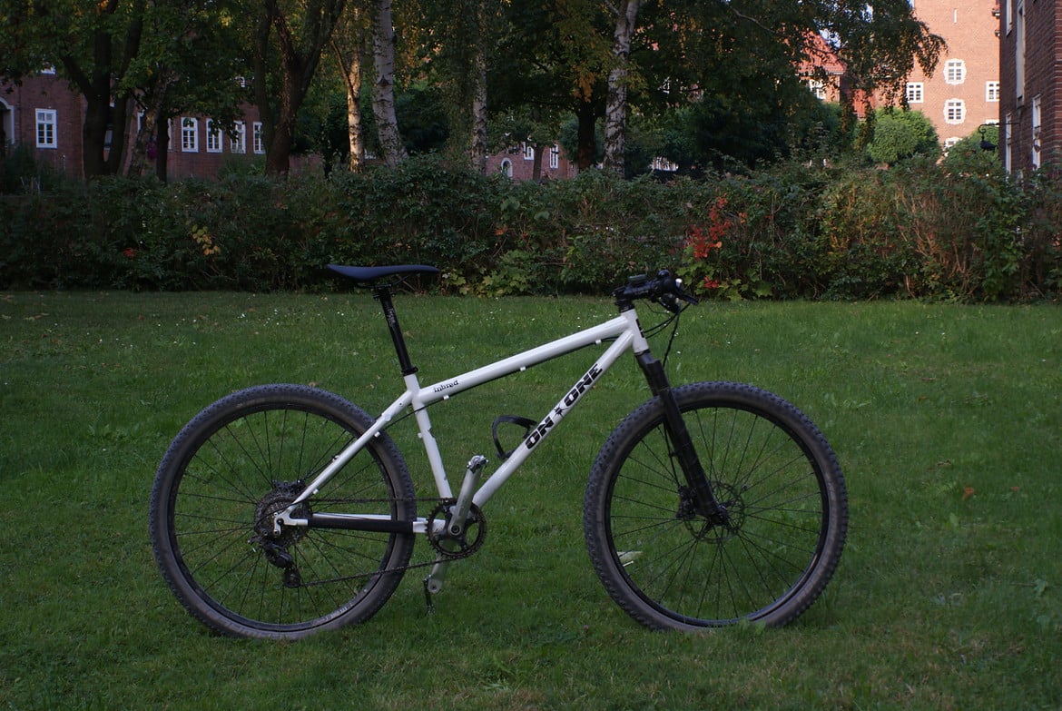

Zwischenstand... Hat leider etwas gedauert, der Rahmen brauchte noch etwas "Liebe" in Form von Nachbearbeitung (Lager nachschneiden, Achsaufnahme ausfeilen etc.). Englischer Stahl ist halt nicht plug & play...
Fertig - und so schaut's aus. Aktuell ist noch eine SLX/Deore-Bremse drauf, die wird wahrscheinlich noch gegen eine M8000-Bremsanlage getauscht.
