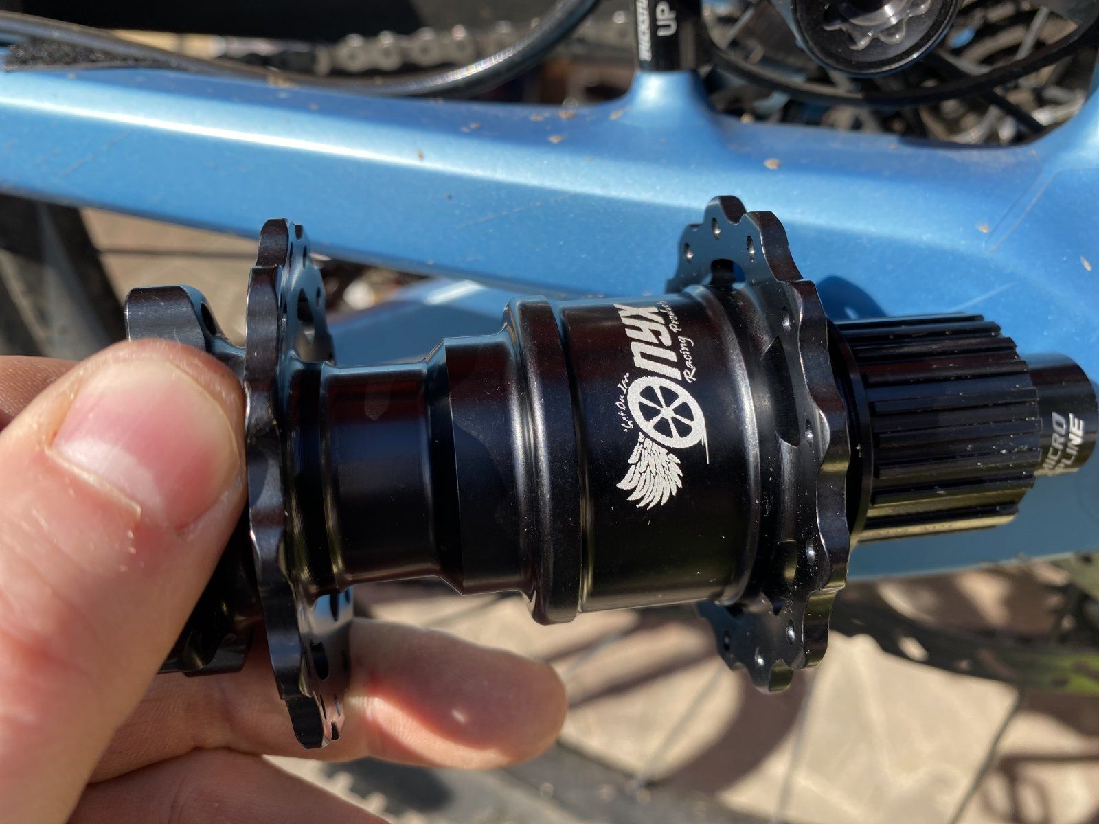

Gibt es hier Fahrer, die folgendes Phänomen an einer Vesper HR-Nabe aus schon hatten?
Das im Video gut zu sehende "Durchrutschen" (bei blockierter Bremse) konnten -insbesondere schwere und kraftvolle- user des amerikanischen mtbr.com forums an steilen Anstiegen mit einer Eagle Kassette (30/50 oder 32/50) ebenfalls spürbar wahrnehmen bzw. reproduzieren.

So ein Video zu verlinken, ohne den Thread dazu, um an weitere Informationen zu kommen, ist wie Überschriften von Boulevardzeitungen zu lesen und sich den Artikel zu sparen.
Liesst man bei mtbr nach, erfährt man, dass es tatsächlich Ende 2019 (siehe Datum des Videos) eine Serie gab, die bei max. Drehmoment und eingespanntem HR nachgegeben hat. Ein Toleranzproblem der Mechanik. Obwohl Onyx für schwere, kräftige Fahrer oder andere drehmomentintensive Anwendungen (E-Bike und Pinion) klar die Classic empfieht, werden die Innenleben der betroffenen Naben ausgetaucht und dann läufts, bzw. greifts wieder.
Das Video zeigt also eine defekte Nabe in Extremsituation. Aktuelle Naben verhalten sich anders.

Ich bemerkte bei steilen Anstiegen am bei 30/50 Übersetzung ein leichtes "Setzen", wenn ich reinstampfte. Mit runderem Tritt merkt man es nicht mehr, und das ovale Blatt hat wohl sein Übriges getan. Meine Vesper kommt wohl von ca Herbst 2019.

Es ist ja auch nicht so, dass die Klemmrollen sofort starr sind, wie eine einrastende Klinke.
Die klemmrollen stellen sich auf und übertragen dabei direkt ein kleines Drehmoment. Mit größerem drehmoment wächst auch der Leerweg. Das ist auch das, was du am berg mit keinster Übersetzung merkst oder das was man in den Videos sieht, die Flex thematisieren.

Das war mir schon bewußt, ich dachte, vielleicht gibt hier der Nabenkörper radial nach, und durch das Klemmrollenprinzip spürt geben sie vielleicht maximal 5 Grad nach. Es fühlt sich etwas wie ein Gummipuffer an. Lautlos sind sie trotzdem und mit etwas Gefühl kann man das auch verhindern. Wie gesagt, das ovale Kettenblatt (30er rund auf 32er oval) hat den Effekt sogar ganz eliminiert. Hab das ovale aber nicht deswegen gekauft. Ich will die Onyx, auch die Vesper, nimmer hergeben. :)
Ich fahre die Classic mit nem Pinion, da hatte ich bisher keine Problem. Lediglich im leichtesten Gang hab ich manchmal das Gefühl, dass sich die beiden Freiläufe "aufschwingen", wenn man nicht perfekt rund tritt.
Genau dasselbe Gefühl hab ich wohl auch. Ich glaub, der Nabenkörper gibt einfach im Mikrometerbereich nach.
meine Vermutung ist, dass durch den Tretimpuls der Freilauf der Onyx ein klein wenig aufgeht wenn der eine Fuß beim Treten im unteren Totpunkt angekommen ist und dann erst wieder schließt, wenn der obere Fuß wieder rein tritt. An richtigen steilen Anstiegen bleibt mir dann meist nicht anderes, als zu schieben oder in den 2. Gang zu schalten.

ich hab nochmal darauf geachtet, komplett eliminiert das ovale Kettenblatt den Effekt nicht. Aber er wird sehr minimiert, wohl weil der Durchmesser wohl schnell genug weg vom MInimum geht, und man nicht mehr so viel Drehmoment aufbauen kann.
Ich find das Gefühl aber nicht schlechter, als ein knallhartes Einrasten der Sperrklinken etc.

Ja, das hab ich auch im 1. Gang, lustigerweise merk ich das stärker wenn ich einen steileren Wiesenweg mit höheren Frequenz hochfahre als auf hartem Untergrund.
Hängt wahrscheinlich vom runden tritt ab.
Da muss ich mich noch etwas optimieren.
Ab dem 2. Gang konnte ich den Effekt nicht mehr feststellen.
Seit dem Umstieg auf Riemen ist es bei mir fast weg und wenn es auftritt, dann bin ich eh an einem Punkt wo ich absteige und schiebe…
