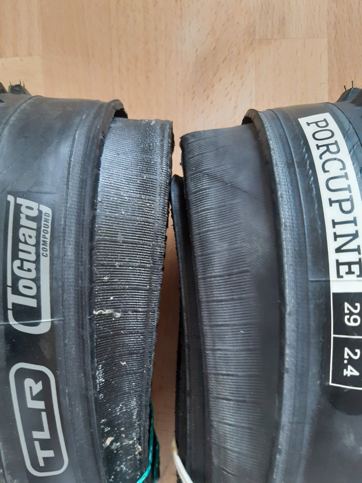

Beim aktuellen Porcupine sieht die Seitenwand genauso aus wie bei WP, und da wiss´ ma ja wo die herkommen. Diese "Felder" und die "durchscheinende" Gewebekarkasse sind praktisch ident.
Einen aktuellen Ibex hab ich auch da, da schaut die Seitenwand aber anders aus.
Das ist ja eine spannenden Aussage. Habe gerade die Vittoria Mazza und Martelle gegen den aktuellen Porcupine getauscht. Die sehen schon sehr unterschiedlich aus. Bin allerdings die Vittorias mit der grauen Seitenwand gefahren. Der Porcupine ist schwarz.
Allerdings steht daneben ein Rad mit den erwähnten WP-Reifen. Race und Speed. Und die unterscheiden sich schon von den Porcupines. Wenn ich dich jetzt richtig verstehe sollen ja die WP-Reifen bei Vittoria gefertigt werden. Und die Onzas auch?
Und die kommen nicht aus der selben Quetschn* ?
*kleiner Handwerksbetrieb :D
