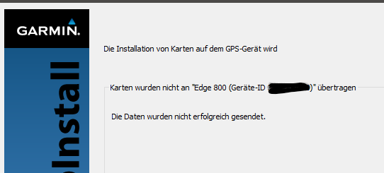

Ich hab mir jetzt extra die Opentopomap für Basecamp hier runtergeladen, in Basecamp entpackt und dann die MapInstall ausprobiert. Mit meinen Edge800 funktioniert es auch nicht.
Es kommt nur die Meldung
Danke, super Einsatz.👍👍👍
Gleiche Meldung bei mir.
Dann weiß ich wenigstens, dass es nicht an meiner Konfig liegt.
Keine Ahnung was die da verbockt haben, aber das scheint was Grundsätzliches.
Schade, dann wirds eine andere Karte.
Dirk
