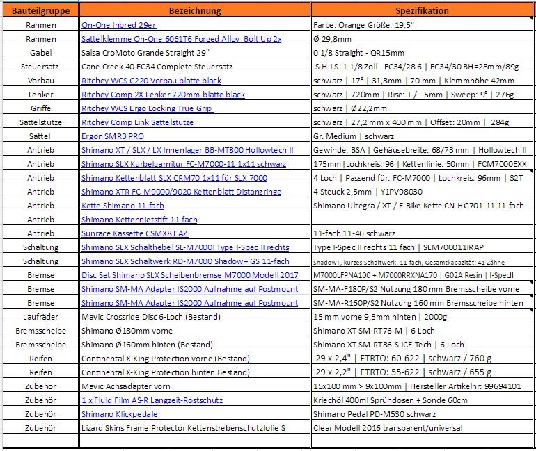

Lieferung Teil II - 09.11.2016
Teil III - 09.11.2016
Teil IV - 09.11.2016
Somit ist alles komplett für den Aufbau vorhanden. :bier:

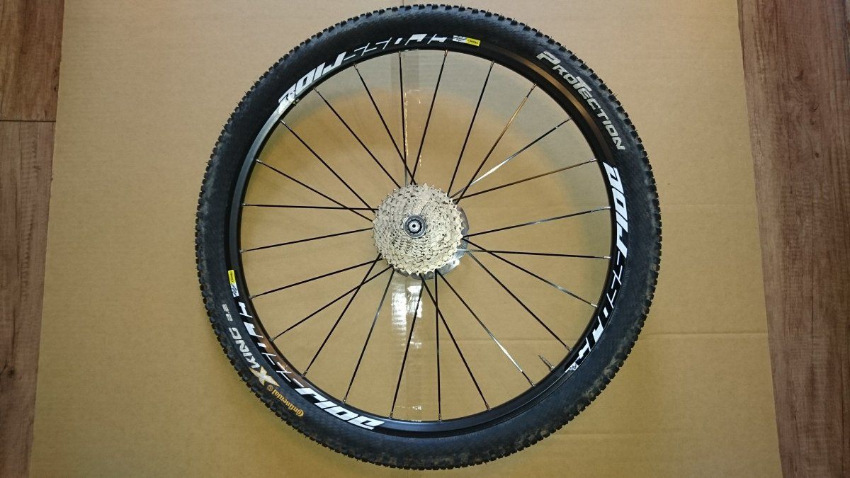

Die 11-fach SunRace Kassette, baut doch genauso breit wie jede andere 11-/10-fach MTB-Kassette, oder?
D.h. ich muss den Shimano Distanzring 1,85mm auf dem Freilauf verbaut lassen??? :confused:

Aber welchen Distanzring meinst du? Die 11-fach-Kassette sollte genauso breit bauen, wie die von dir angesprochenen Kassetten. Da kenne ich allerdings keinen Distanzring :ka:
Sollte passen die Kassette. Bin mal gespannt wie die Sunrace sich beim schalten mit der anderen Shimano teilen versteht. Ich hatte hier im Forum gelesen das die Schaltperformance nicht so gut ist. Aber ich denke Du wirst berichten.

Stimmt, du hast Recht..... Hatte das mit den 11-fach Freilauf für RR verwechselt... da brauch man den Spacer, da die 11-fach RR-Kassette breiter baut als die 11-fach MTB-Kassette... seh schon langsam gar nicht mehr durch vor lauter Daten :wut:

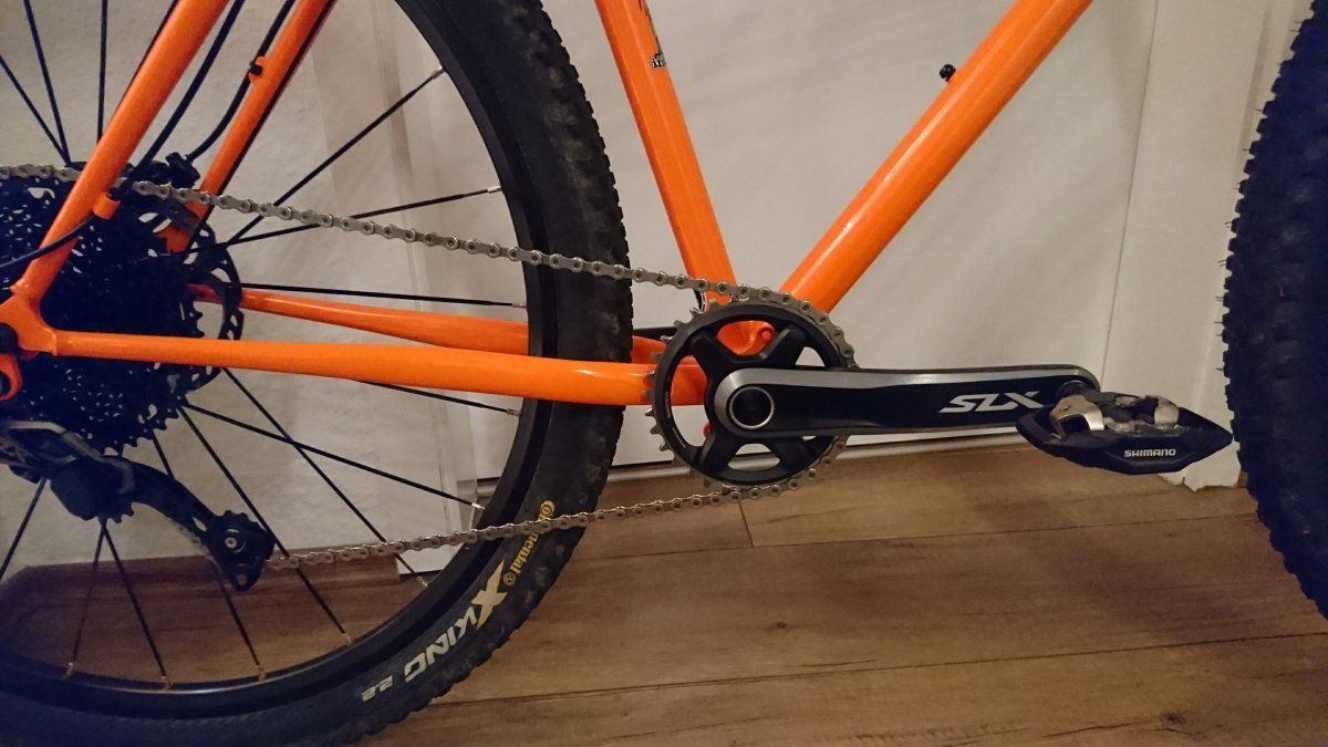

Mal schauen, wie´s läuft, vorallem auch die Kettenlinie. Ist zwar alles Shimano und sollte problemlos passen, aber beim lesen hier im Forum gibt es einige Stimmen, die meinen dass die KL von 50.4 mm nicht ganz optimal und 47- 48 mm (ähnlich wie bei SRAM) besser wäre. Daher auch meine Entscheidung gegen die RaceFace-Kurbel.
Hab mir zur Not noch paar Shimano XTR FC-M9000 Gear Spacers (Y1PV98030) 2,5 mm geholt. Wenn´s mir zu schräg läuft kann ich damit ne Kettenlinie von 47,9 mm realisieren. Aber werde erst mal so testen.

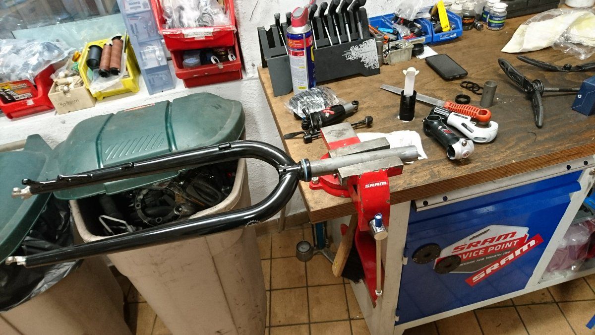

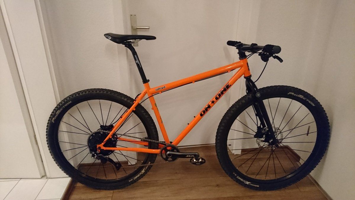

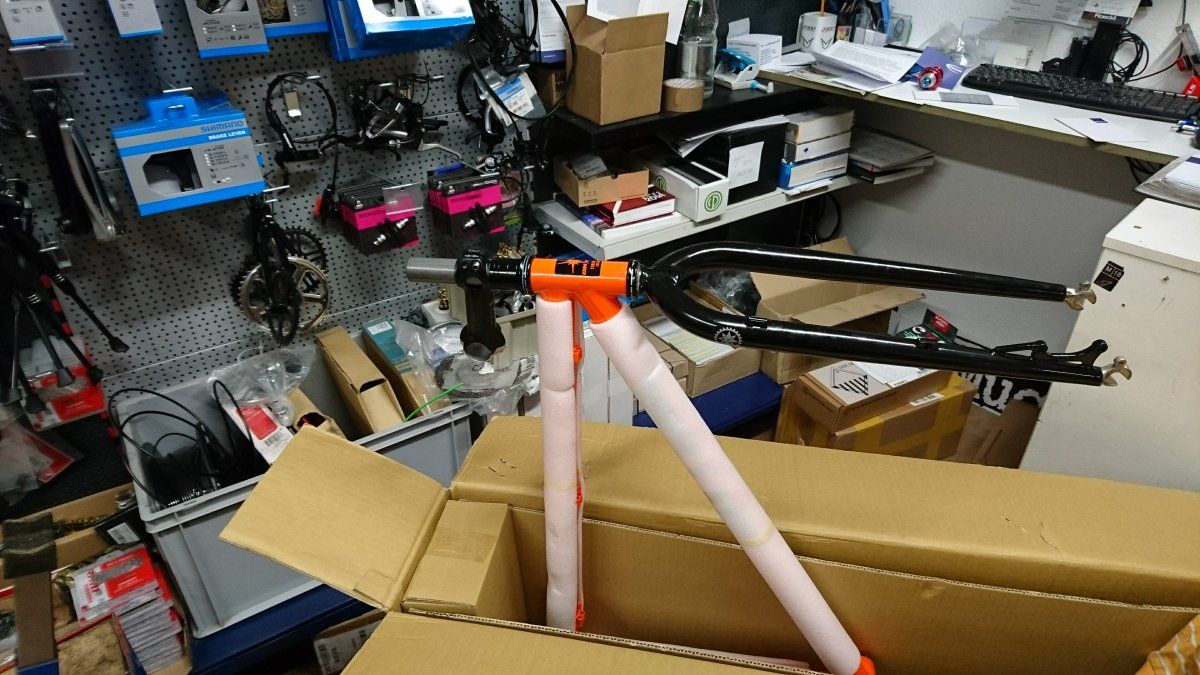

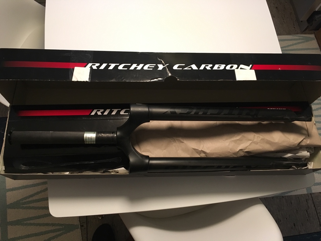

Mal schnell paar Bilder vom heutigen Einbau des Steuersatzes und der Gabel. Hat alles super gepasst und wieder einen kleinen Schritt gemacht :D
Day - 1
....mehr und bessere Bilder gibts dann die nächsten Tage.
Day - 3
....und Projekt leider schon am Ende :heul:
Leider (oder zum Glück?! :lol:) war das "Winterprojekt" doch schneller beendet als gedacht. Jetzt heißt es bissel testen und optimieren.
Die Kettenlinie hab ich, wie original vorgesehen, bei 50.4mm belassen. Ist zwar schon ein recht großer Schräglauf, aber da das Bike vorwiegend im Flachland zum Einsatz kommt, ist mir eine saubere Kettenlinie auf den kleineren Ritzeln wichtiger. Für den Fall der Fälle liegen die Spacer aber ja noch da.
Aktuell muss ich noch die vordere Bremsscheibe tauschen. Hatte ich wohl verdrängt, dass die krumm war :wut:.

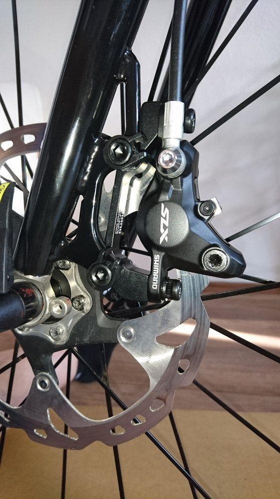

Ansonsten gab es auch von Seiten des Rahmen her keine Probleme. Weder im Tretlager-, noch im Steuerrohbereich und bei den IS-2000 Aufnahmen musste nachgearbeitet werden. Ausfallenden haben ja bei mir auch gepasst, bzw. sind den Mavic-Achsen geschuldet.

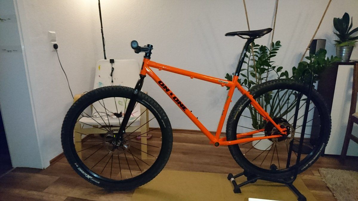

Ist ein sehr schönes, unaufgeregtes Inbred geworden. Viel Spaß mit dem Teil!
Sind die Zähne des SLX-Kettenblatts eigentlich so geformt, dass die Kette nicht abspringt?
Danke, danke :) Ja, ist das 1x11 Kettenblatt mit der Herstellernummer I-SMCRM70A2
Beschreibung:
"Shimano SM-CRM70 1-fach Kettenblatt
Die Zähne der leichten und robusten FC-M7000-11 1-fach-Kettenblätter sind mit SHIMANOs neuer Dynamic Chain Engagement (DCE) Technologie ausgestattet und sorgen für optimale Kettenführung – sowohl was die Führung während der Kurbelumdrehung betrifft als auch hinsichtlich des Rückhalts der Kette auf dem Kettenblatt im groben Gelände. Zudem berücksichtigt die Konstruktion und Materialauswahl der Kettenblätter die jeweils auftretenden Kräfte und Belastungen und garantiert damit eine lange Lebensdauer und konsistent präzise und leichtgängige Schaltvorgänge."

Wollte ja ursprünglich das Inbred soweit es geht aus den Resten von meinem 26ér Fully zusammen bauen. Da ich dies allerdings sehr gut als Komplettrad verkaufen konnte, habe ich vieles neu kaufen können. Auf den Cent kann ich es dir (noch) nicht sagen, aber dürften so um die 1100€ gewesen sein. Sicherlich bekommt man da schon das ein- oder andere Gebrauchtschnäpchen mit ner respektablen Ausstattung, aber mir ging es hier ums selber zusammen bauen und Test der neuen 1x11 Komponenten..... und Stahl. :D
Super geworden, dein OnOne :). Saubere, cleane Optik :daumen:.
Darf man (nur interessehalber) nach dem Gewicht fragen?
An der Wage hing das gute Stück noch nicht, allerdings dürfte es 13kg (hoffentlich) nicht überschreiten :lol:

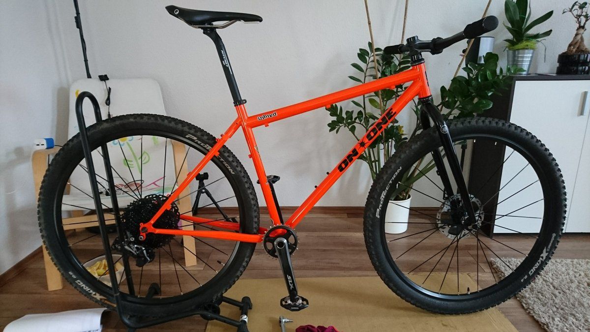

Day - 3

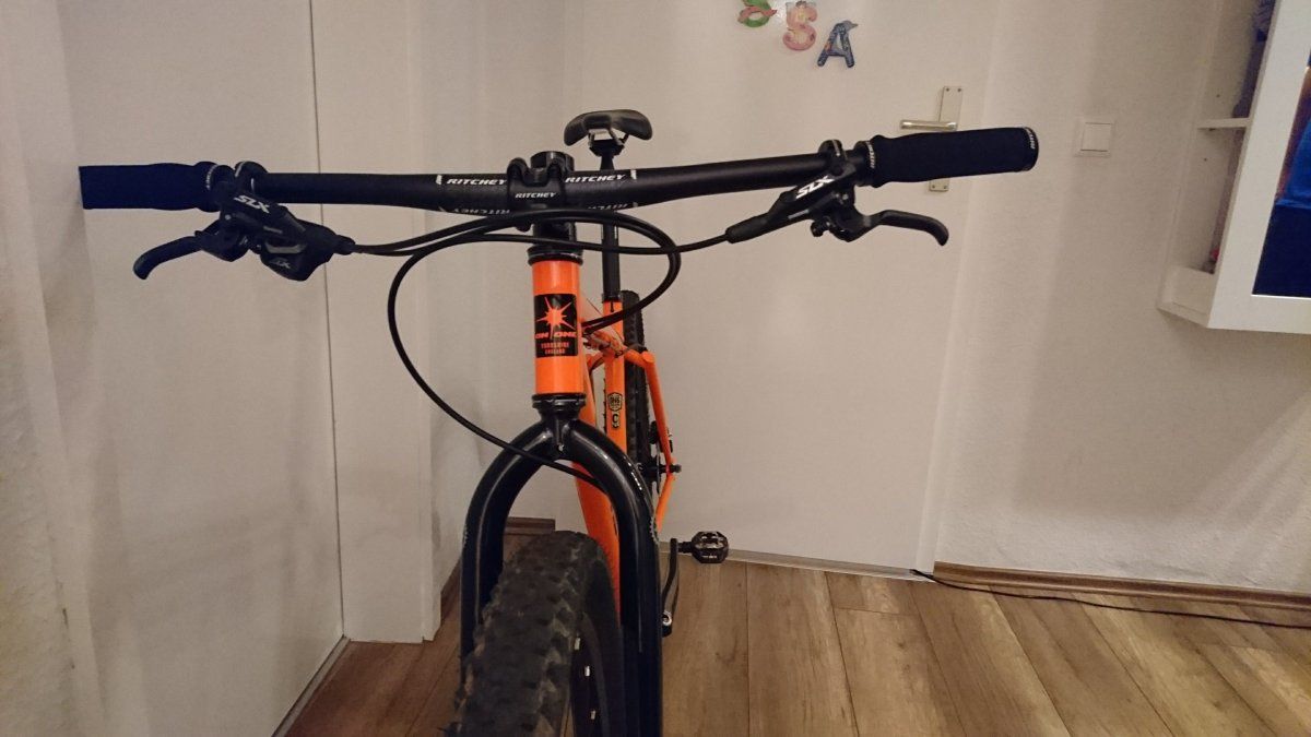

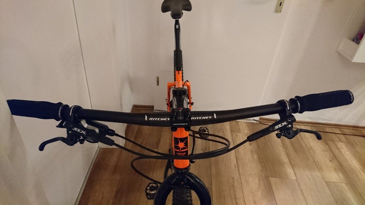

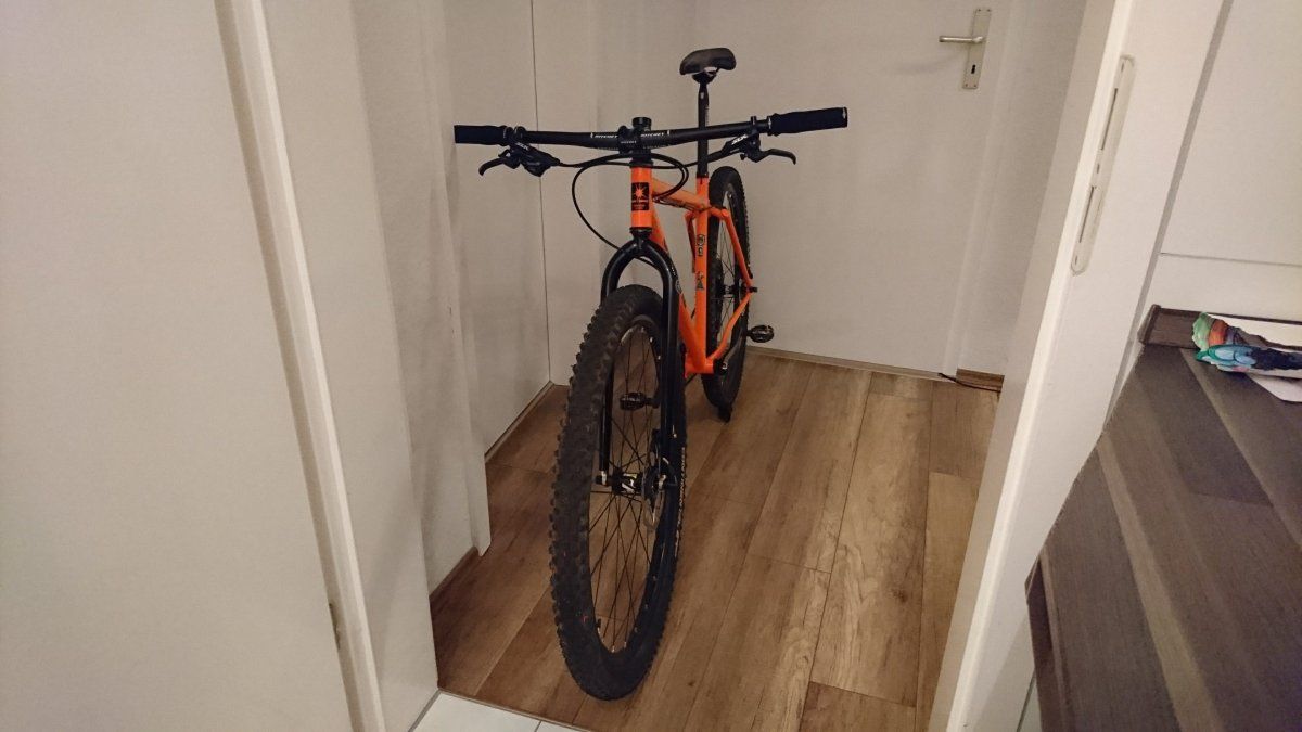

Das hast Du sehr gut gemacht ein stimmiger Aufbau. Was mich ein bisschen stört sind die zu langen Leitungen am Lenker da geht noch was. :bier::daumen:
Und bitte die Reifen noch ausrichten das Auge fährt mit.

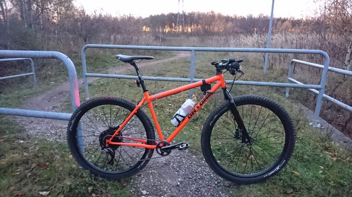

Nachdem ich nun die ersten paar (längeren) Meter mit dem Bike auf Arbeit fahren konnte, muss ich sagen einfach nur GEIL!!!!
Ok, das (Mehr-)Gewicht gegenüber meinem Carbonbike ist natürlich spürbar, aber Hardtail starr und aus Stahl ist ne ganz eigene Erfahrung.
Das schärft die Sinne und bringt den Instinkt zurück :).... Der Vortrieb beim Beschleunigen ist auch ne Erfahrung wert. Einfach 1 zu 1 wird da die Kraft auf die Straße gebracht, ohne das Energie in Federelementen verloren geht.
Bin auch mehr als froh, den Rahmen in 19,5 Zoll gekauft zu haben. Hatte ja am Anfang schon so meine Bedenken, ob das Teil nicht etwas zu groß ist. In Verbindung mit dem kurzen 70er Vorbau ist das Bike wirklich ultra agil und wendig. Man sitzt schön kompakt darauf. 18" wäre mir hier definitiv zu klein gewesen.
Morgenimpression "Arbeitsweg" :lol:
