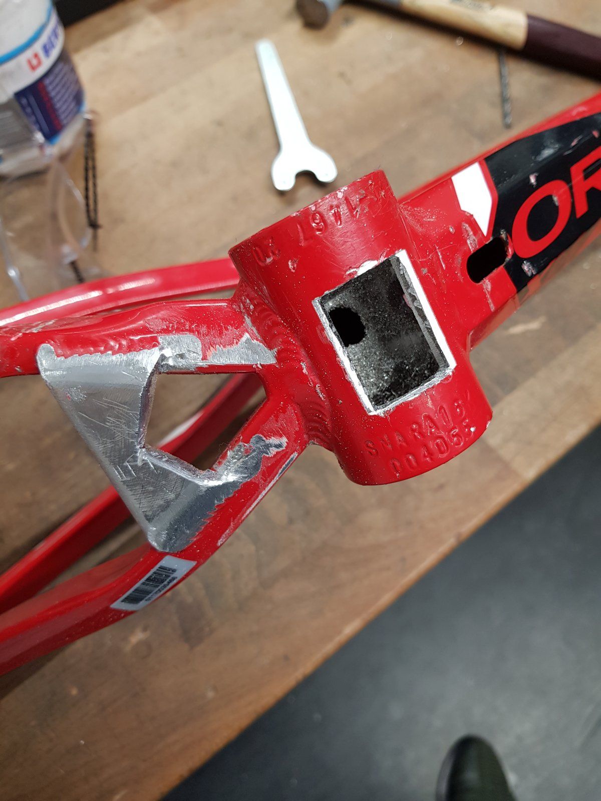

Ich hab mal angefangen beim Rahmen paar unnütze Dinge zu entfernen.. ;-)
Scharfe Innenecken sind gar keine gute Idee. Wenn du eh zu Beginn alles ausbohrst, setz Löcher in die Ecken und lass die Radien möglichst groß! Umso kleiner der Radius, umso höher die lokale Spannung.
Keine Ahnung, ab wo das beim Kinderrad kritisch wird, vermutlich gar nicht. Aber wenn du eh feilst, macht das ja keinen Mehraufwand.
t.
Ich habe doch eingehens auf Dilettantismus hingewiesen! ;)
Ist auch noch nicht fertig. Das Rechteck hätte ich anders angesehen sollen, aber da es sich hier um ein Kinderrad handelt..
Aber danke für den Hinweis.

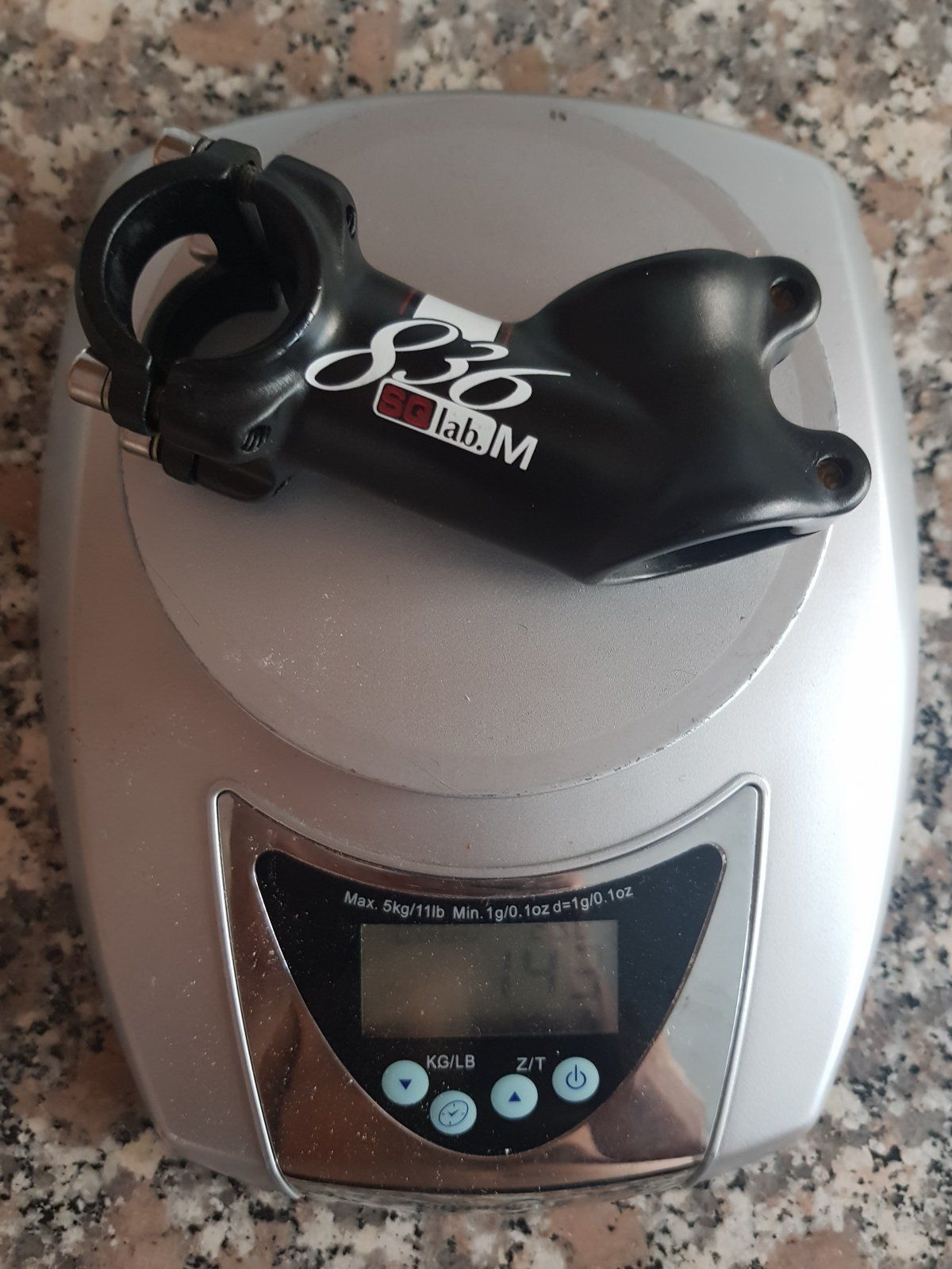

Zumindest mal ein dreiviertel - Fahrrad.
Den Vorbau habe ich dann doch gegen einen geraden, kurzen getauscht und die Bremsscheibe vorn ist jetzt ne 160er, statt der geplanten 140er.
