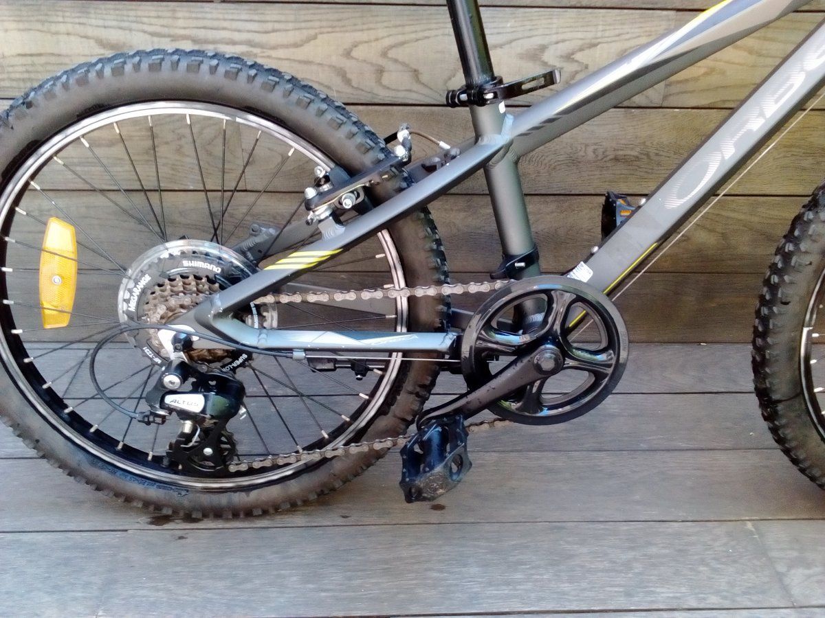

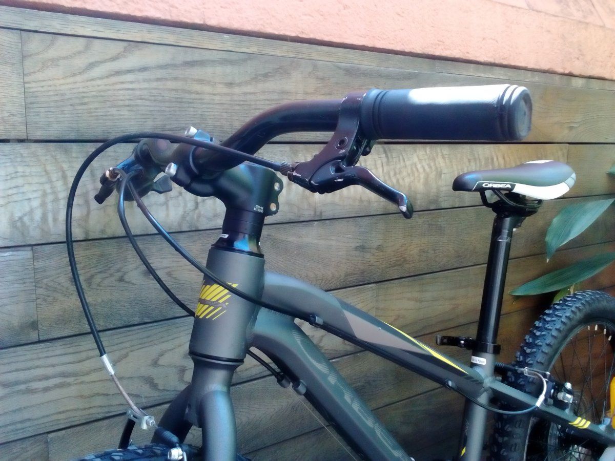

einige hatten es schon mitbekommen, nach dem ich hier recht guenstig an ein gebrauchtes mx dirt gekommen bin, plane ich daraus einen "vernunftaufbau" als naechste groesse und nachfolger fuer das ku16 zu machen. da ich noch zeit habe, bis der wonneproppen es wirklich braucht, wird es hier eher langsam voran gehen.
damit es aber nicht langweilig wird, hier die ersten bilder vom sehr guten gebrauchtzustand.
es ist mir schon fast peinlich, aber ich sage euch trotzdem was es gekostet hat...65 €
dafuer kommt das dirt auch etwas pummelig daher, die personenwage zeigte ernuechternde 10,5 kg.

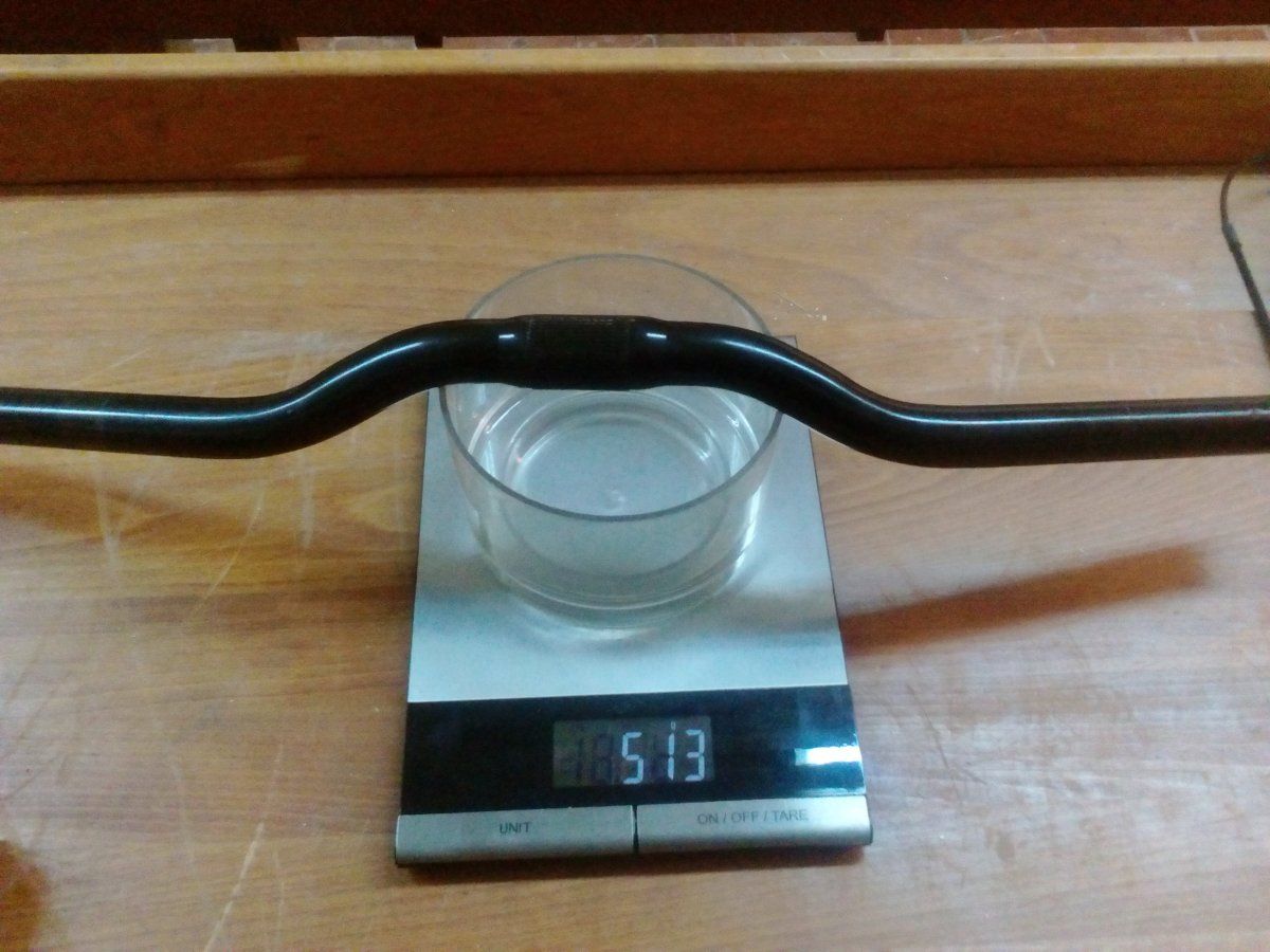

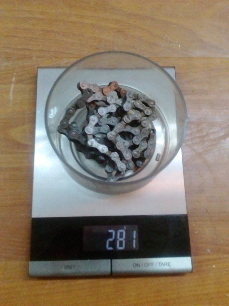

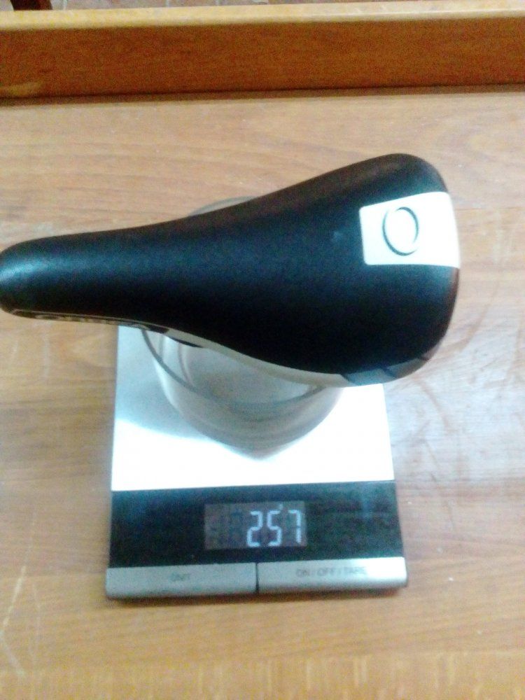

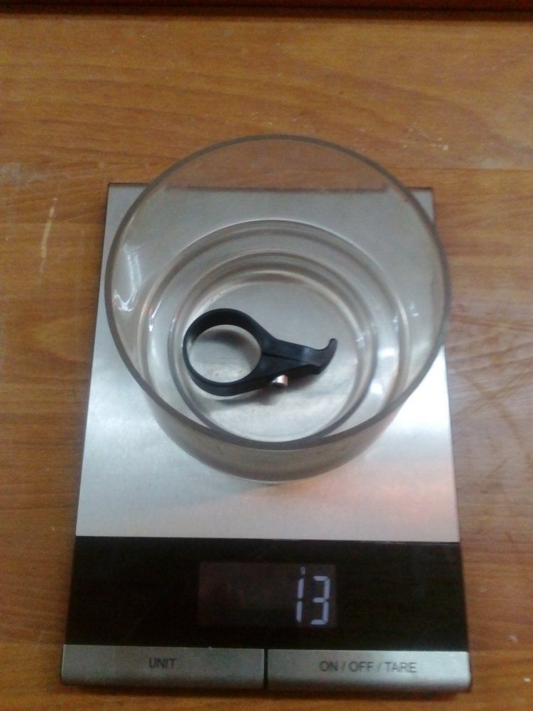

um zu wissen wo denn die ueberfluessigen pfunde versteckt, perdón, verbaut sind ist das teil erst einmal in einzelteile zerlegt worden und die dann auf die kuechenwage zur ursachenanalyse. die schlechte bildqualitaet bitte ich zu entschuldigen, ich habe gerade zu viel anders zu tun, um fotostudioathmosphaere zu erzeugen. also angefangen mit dem rahmen inkl. steuersatz

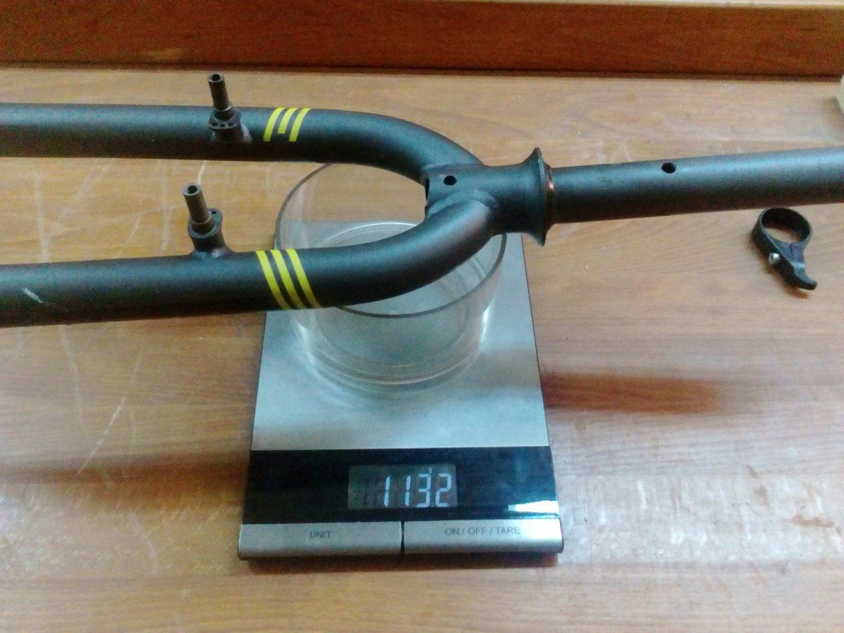

die wirklich sauschwere gabel

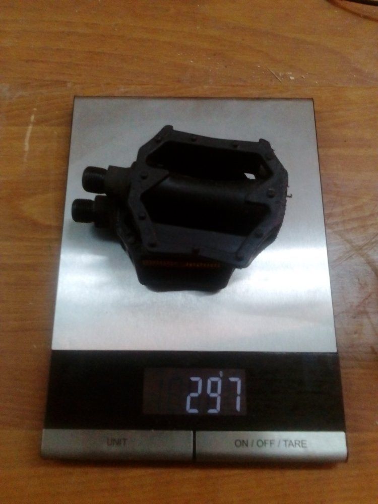

pedales
lenker, in meinem augen eine echte frechheit
vorbau ebenfalls

Oh, da freue ich mich drauf! Der Lenker vom Team hat vermutlich leider nicht soviel Potential. Weißt du schon, was du für eine Gabel verwendest? Bin bei meinem Team jetzt irgendwo um die 8kg gelandet.

deine gabel habe ich gesehen, und auch die haette ich genommen, um mir den fernostimport zu ersparen, aber das problem ist leider die bauhoehe. beim mx brauche ich idealerweise 34 cm nach den geodaten, ich denke 32 ginge auch noch, aber 29 ist einfach zu wenig.
chrissi eigentlich soll es was carboniges vom ali werden, aber wenn ich wegen der einbauhoehe nix finde, frag ich mal bei orbea was die fuer die teamgabel haben wollen. ich meine aber die wiegt ueber 700g und das ist mir eigentlich zu viel. hast du deine mal gewogen? ...aber zu den zielen spaeter, jetzt erst mal weiter mit der leichenfledderei....

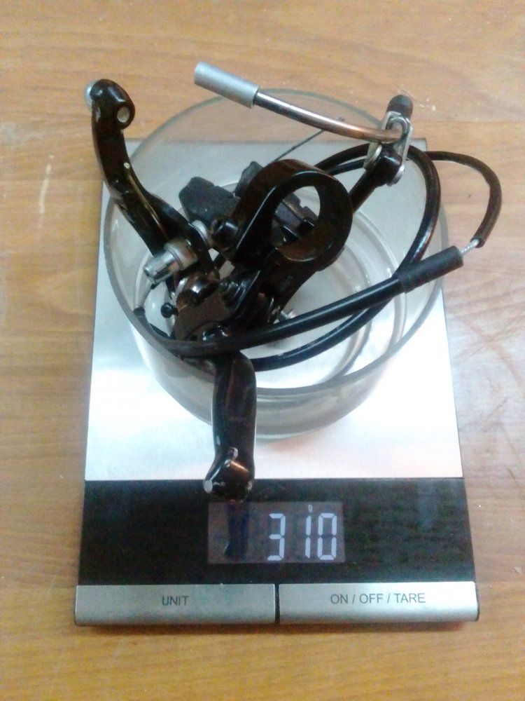

bremse vorne komplett, eigentlich guter wert, aber es wird disc gebremst, daher ja auch der rahmen mit disc aufnahme
bremse hinten dotó

kette

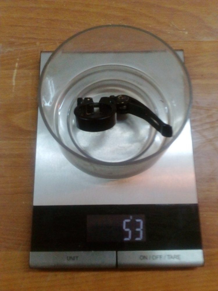

schnellspanner

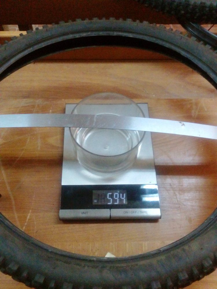

vorderreifen
hinterreifen

sattel

und zum schluss noch eine kettenfuehrung oder wie immer das ding auch heissen mag,...

damit sagt die kuechenwage 10,331kg. eine abweichung zur personenwage von ca. 200g, was aber eigentlich nur bedeutet, wenn ich diese abweichung auf mein koerpergewicht hochrechne, kann ich demnaechst getrost ein glas vino mehr trinken, denn meine personenwage zeigt ja zu viel an, oder...:daumen:
aber von meinen problemzonen zurueck zum mx dirt. eigentlich kann man sagen, dass sich bei den grossen ausreissern mit relativ ueberschaubarem aufwand einiges verbessern laesst. nach wie vor glaube ich, dass die orbea mx 20 reihe bei den aufgerufenen preisen ganz vernuenftig zusammengestellte bikes sind. die einzelgewichte helfen vieleicht dem ein oder anderen seine tuning massnahmen besser abschaetzen zu koennen.

um mal wieder uebers thema zu philosophieren, weiss jemand, wo es die leichten kenda sb8 in 20x1.75 zur not auch in 1.95 zu nicht freudenhausmaessigen preisen gibt? hier ist es ganz schwer und in d scheinen die leute da ja noch mehr geld fuer haben zu wollen als fuer mow joe restbestaende. da die 600g schlappen aber wirklich nicht gehen und die sb8 330 wiegen sollen ist das ein gutes einsparargument auch bei einen vernunftaufbau.
gerne erst mal als pm an mich, sonst sind nachher schon keine mehr da, bis ich mal zeit zum bestellen habe...:lol:
