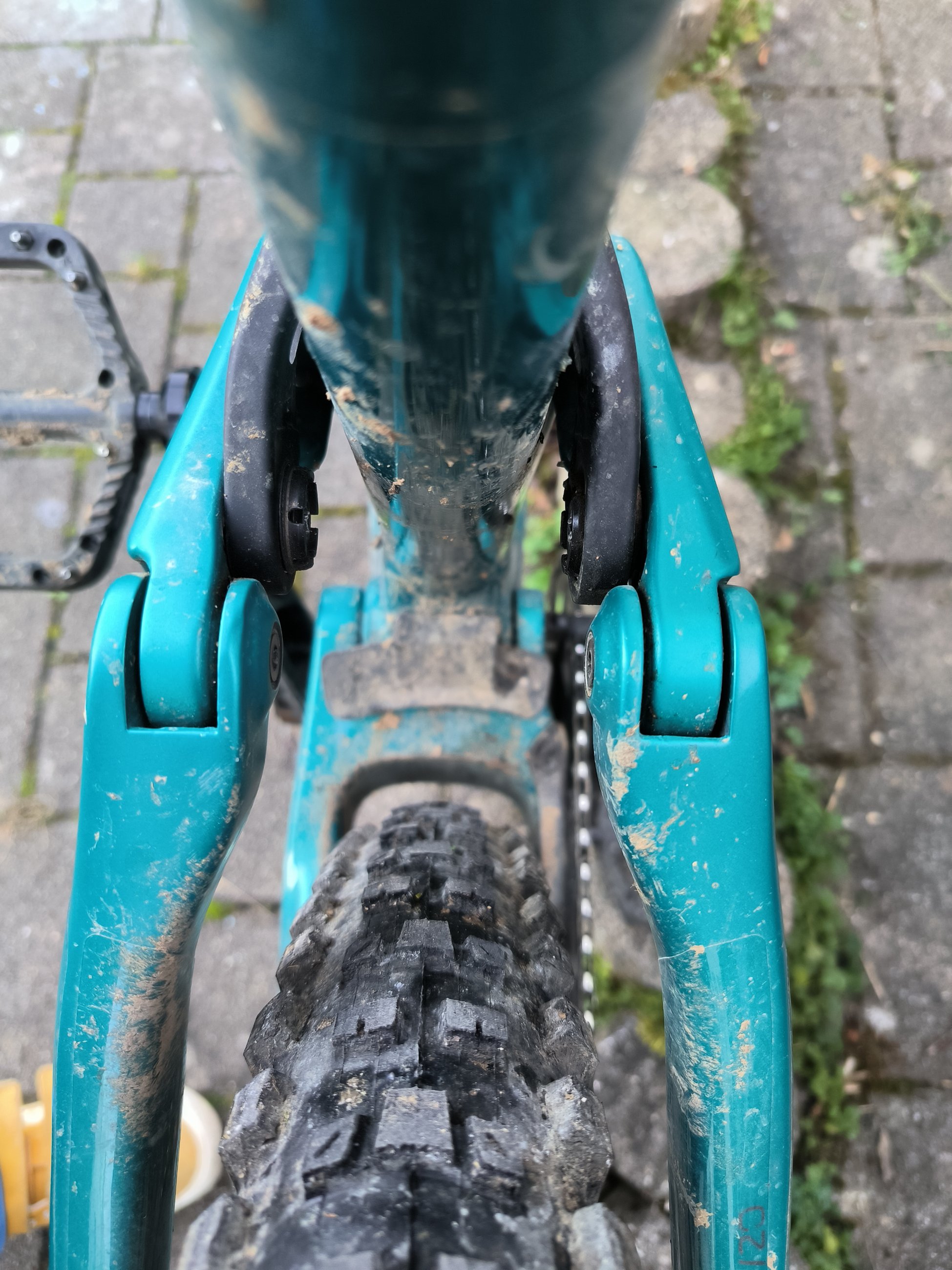

Hallo allerseits, bei meinem 24er Occam LT haben sich zwei Lager/Bolzen gelöst. Ist das schon jemandem passiert? Hab keine Ahnung wie ich das ordentlich befestigen soll...
Die Verbindung zwischen dem schwarzen Link und der grünen Wippe wird immer wieder locker. Laut technischer Zeichnung ist das äußere mit den Kerben zum Vorspannen. Dafür habe ich auch ein Werkzeug, man kommt aber gar nicht ran an die Stelle, wegen dem Sitzrohr.
Das erste mal ist es in Davos auf dem trail passiert und ich hab es notdürftig mit ner Zange festgezogen. Die innere Schraube hat ein inbus, da kommt man aber auch nicht ordentlich ran. Schon gar nicht mit Drehmoment...
Auf den Bildern sieht man auch, dass der Link sich einseitig verschiebt.
Jemand eine Idee? Sonst muss ich wohl mal in Radladen gehen 🤮
Es wirkt am linken Foto irgendwie so als hättest du das gleiche Problem wie ich, nämlich dass sie die Distanzscheibe zw. lackiertem und schwarzem Teil bei der Montage vergessen haben!
Hallo,
leider können wir dir auch nur raten, dich an deinen Händler zu wenden. Falls das Problem danach weiterhin besteht, kannst du dich gerne wieder bei uns melden.
Wir hoffen, dass das Problem schnell gelöst werden kann.
