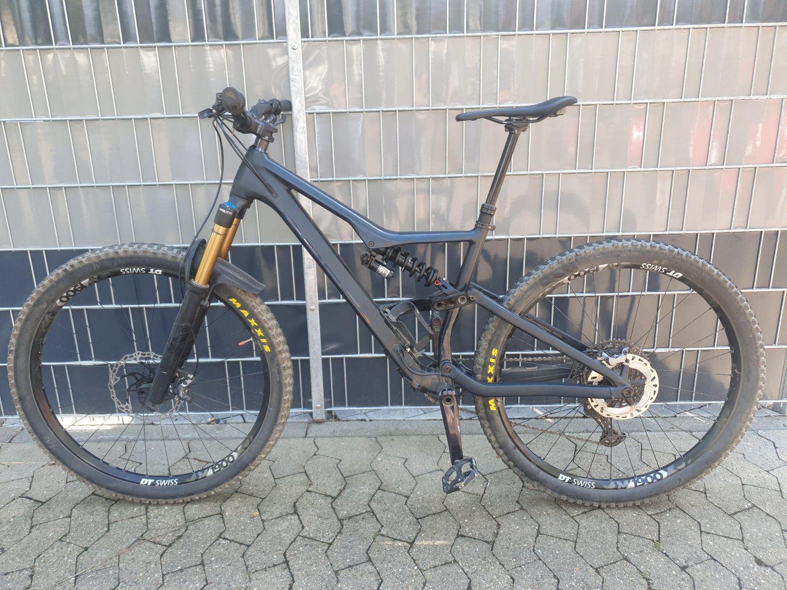

Hallo zusammen,
Falls noch wer mit dem Gedanken spielt - hab eben in meinem 2021 Occam den FOX DPX2 durch einen 2023 RockShox RC2T Coil (210x55) ersetzt um ein LT Setup zu haben. Einbau war easy, hab auch bei einer ersten Proberunde ums Eck nicht den Eindruck dass irgendwas aneckt, muss aber die Tage noch das Setup vornehmen und es mal mit auf nen richtigen Trail nehmen.

Hallo zusammen,
Falls noch wer mit dem Gedanken spielt - hab eben in meinem 2021 Occam den FOX DPX2 durch einen 2023 RockShox RC2T Coil (210x55) ersetzt um ein LT Setup zu haben. Einbau war easy, hab auch bei einer ersten Proberunde ums Eck nicht den Eindruck dass irgendwas aneckt, muss aber die Tage noch das Setup vornehmen und es mal mit auf nen richtigen Trail nehmen. Anhang anzeigen 1546687
Freue mich auf deinen Erfahrungsbericht.

@GinTonik : Bin gespannt auf dein Feedback. Der Dpx2 in meinem 21er Occam gefällt mir nicht wirklich.
@Tobi262 Ja das ging mir ähnlich, wobei es besser wurde nachdem ich einen 0.6 Token eingebaut und den Travel Limiter rausgeknipst habe. Kann beides also empfehlen.
Erfahrungsbericht mit dem RC2T Coil folgt dann die nächsten Tage nach dem Setup, Wettervorhersage sieht ja leider nicht so berauschend aus.
