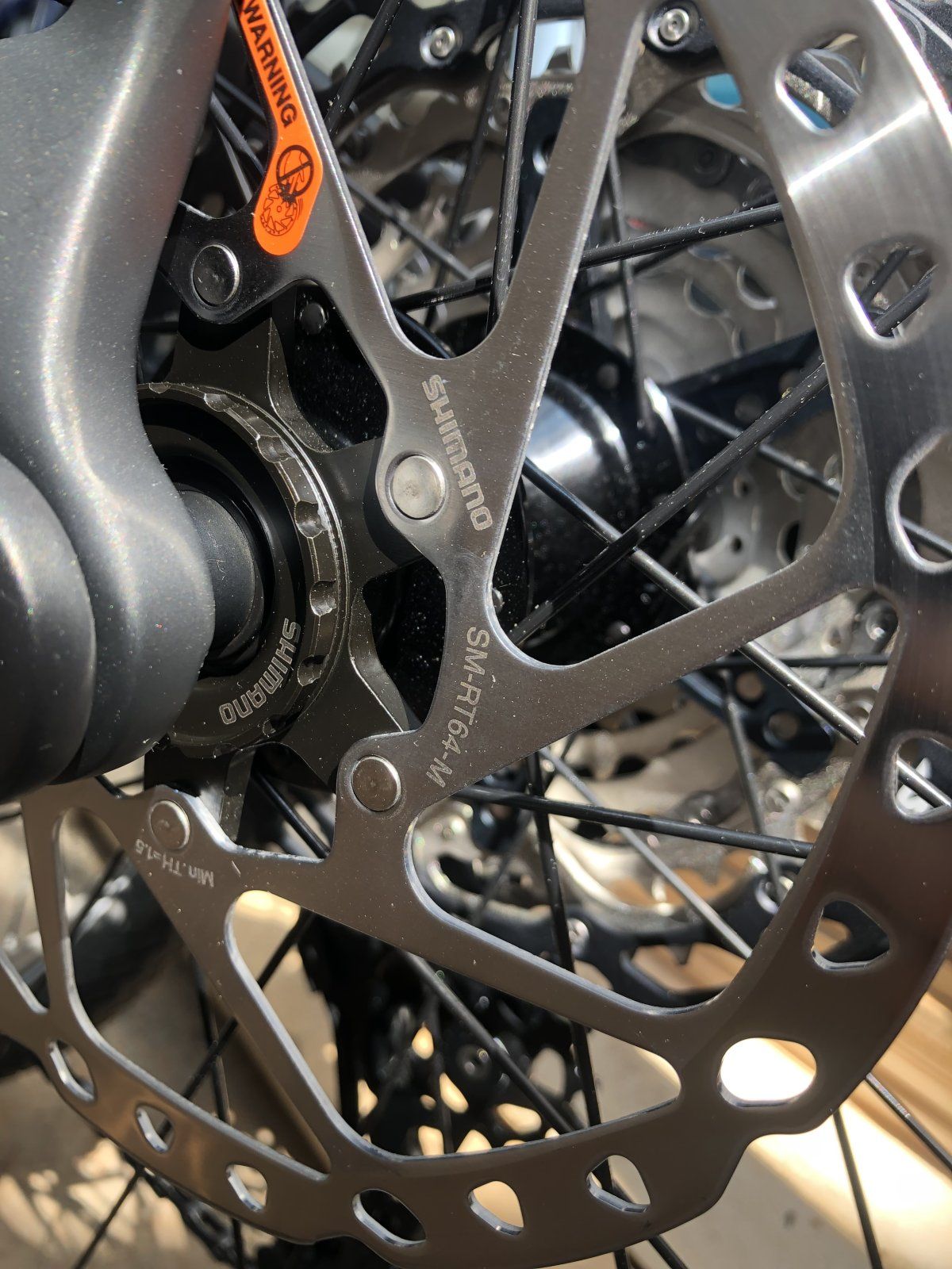

Wenn wir schon beim Thema Centerlock sind. Hat das 2022er M30 das innen oder außen liegende Centerlock System? Kann’s mir gerade leider nicht am bike anschauen, will mir aber ne neue Scheibe bestellen.
Danke euch!
Danke euch!
Hab mir die bestellt (plus adapter) - da steht außen... (ab 180 ist außen)
Also mit ner Bezeichnung und Foto kann ich dienen:
Sm-rt64 m sind die Standard 180er.
Das ist die externe Variante oder?

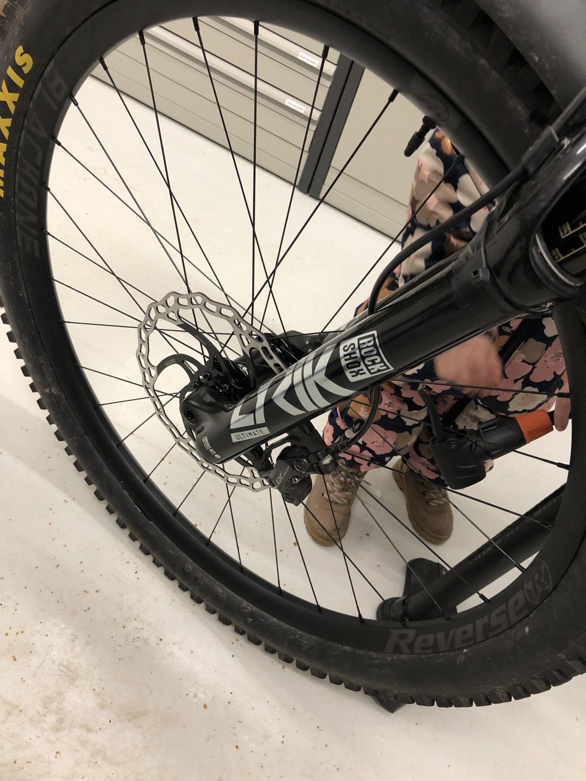

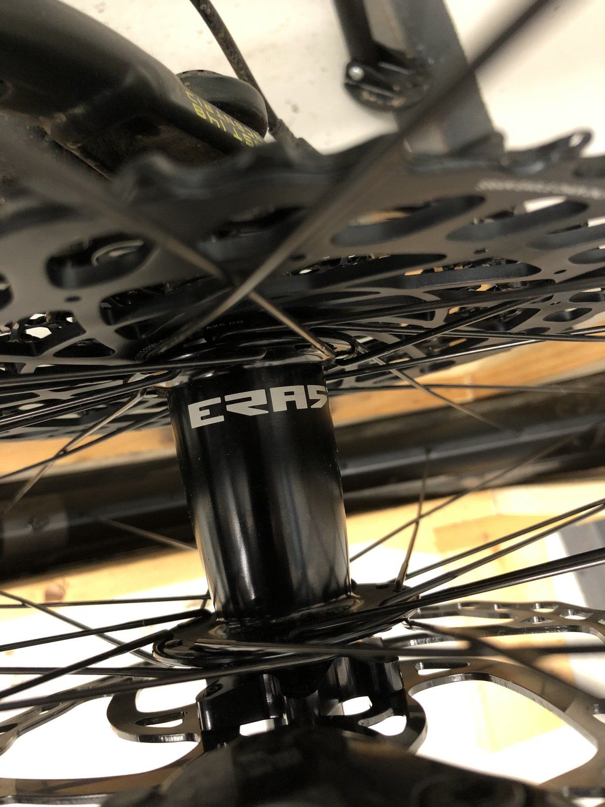

Heute erste Ausfahrt mit dem neuen LRS. Es sind Reverse Blackone mit Erase Gen 2 Naben von Knusperhexe geworden. Wiegen mit Tesa Tubeless Band und Ventilen 1870gr. ggü. dem Originalsatz 2200gr. Macht sich schon bemerkbar. Habe dann alle Teile mal gewogen und aufgelistet. Der neue Assegai vorne sprengt dann leider wieder das Gesamtgewicht.
Demnach wieder unter 16kg gesamt.
Welches Modell/Laufräder hattest du vorher das die 2200gr gewogen haben?
Gewicht LRS ohne oder mit Bremsscheiben?
Okay, leichter als gedacht wenn auch trotzdem schwer.
Die Standard Bereifung ist ja auch sack schwer. Also an rotierender Masse lässt sich da wohl easy was einsparen.
Dein Reifen ist ja auch ne Hausnummer - alter Vadder :D Hat der 200g Ausgleichsgewicht pro Reifen gegen Unwucht eingebaut oder was?
