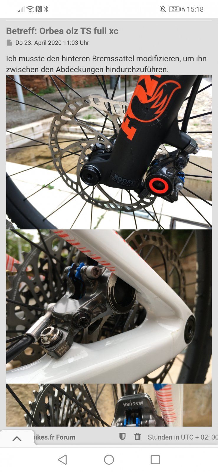

Das scheint wohl zu gehen, wenn man den Sattel der MT8 etwas abschleift
Weiss aber auch nicht ob das so geil ist......
kann mir nicht vorstellen, dass es so zuträglich ist, den Sattel anzuschleifen.
zumal der Abstand Caliper-Strebe noch immer ziemlich knapp bemessen scheint und allein die Gefahr der zusätzlichen Geräuschentwicklung, durch direkten Rahmenkontakt... naja.....
gibt schlimmere Schicksale, als keine Magura fahren zu müssen
PS: gibt's nicht den Caliper, welcher für Campa gebaut wurde auch einzeln?
der sollte ja eigentlich passen, da kleinerer Bauraum
