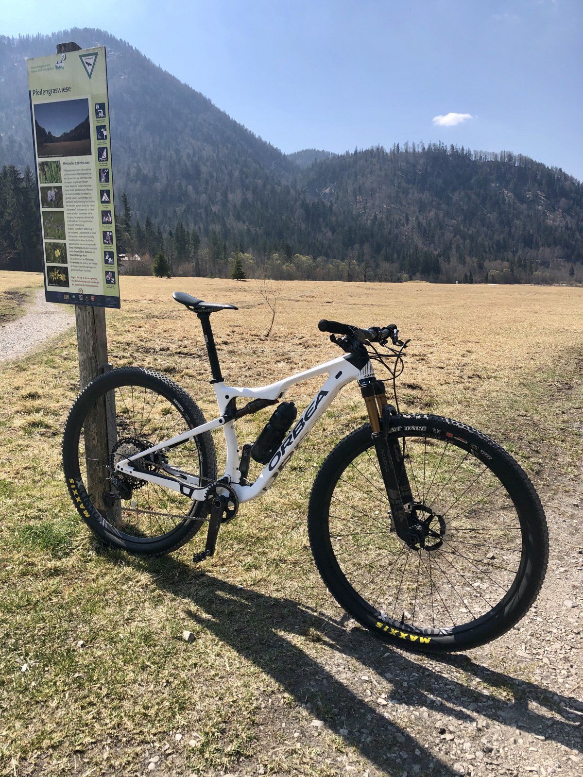

Bin ebenfalls 176cm; SL weiß ich nicht genau, zwischen 80 und 82.Hab ein M10 in M
edit: Sattelhöhe ist mittlerweile um 1,5cm nach unter korrigiert.
