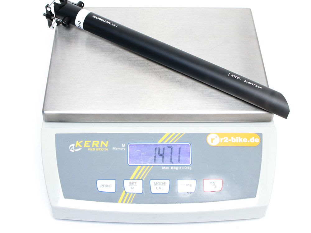

Laut r2 hat die New Ultimate in 31,6 bei 410 mm sogar nur 147 g (und da sind sogar die Alibi Sattelstreben mit gewogen):
Für mich wäre der Fall damit klar: New Ultimate Evo ;-)
