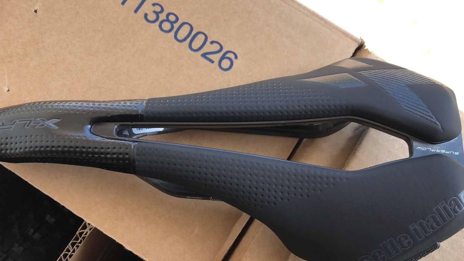

Bei manchen rails sitzen die sehr schlecht.
Für das Bild habe ich sie nur unten angehalten.
Oben auf der 7x9 rail, ist es noch schlimmer.
Mein von dir zitierter Beitrag bezieht sich zwar auf die Passgenauigkeit der Darimo Wippe in einer DIVINE SL Vario-Sattelstütze: Dass die AX Lightness Yokes allerdings so schlecht aufliegen, würde mich auch stören - vermute aber eher den Sattel als "Fehlerquelle" (? zumindest teilweise ...). Hab selbst leider nur den Speedneedle als "Referenz" und als solche taugt er ja bekanntlich wenig in Bezug auf die Rails - hier passen die Yokes aber eigentlich ganz gut, wenn auch nicht so gut wie die Wippe. Ihren Zweck erfüllen sie bisher aber tadellos - die von mir zuvor irgendwann genannten bike ahead Klemmplatten passen in meinem Anwendungsfall (Speedneedle und DIVINE SL mit Darimo-Wippe) nicht, sodass ich auch weiterhin den Yokes treu bleibe.
Bei eine anderen Sattel mit runden rails passen sie auch schlecht, bei einem anderen besser.
Bei dem XLR ganz schlecht
