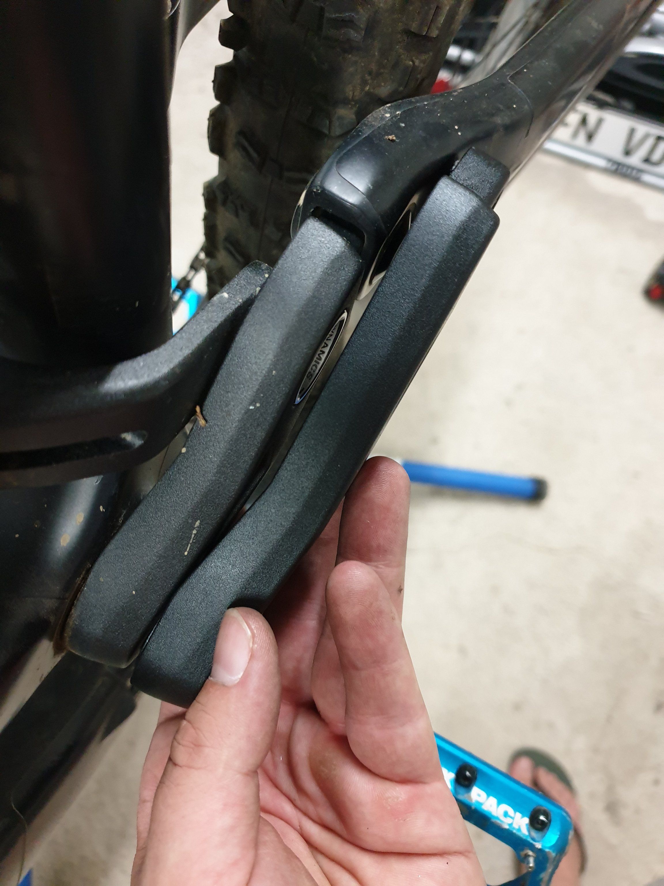

Habe hier die neuen Links (Rally on Rallon) liegen.
Die Progression ist deutlich höher.
Ob ich einen Volumenspacer aus dem Float x2 nehmen soll?
Hat jemand schon Erfahrungen mit dem Umbau?

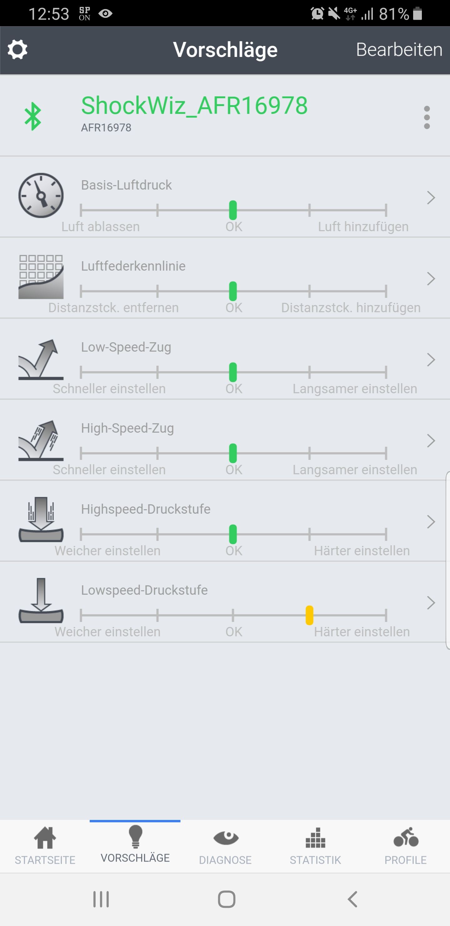

Kurzfazit mit X2: mehr PSI (250), trotzdem mehr fluffig, 3 Spacer (1 raus im Vergleich von zuvor), lower Einstellung hat noch etwas Luft, könnte für diejenigen, die den Spacer aus dem Dämpfer genommen haben, knapp werden, aber noch passen.
Details kommen noch, Shockwiz war zufrieden ;)

Wenn du uns jetzt noch die Daten zu den 250:pSI aufschreibst
Dämpfereinstellung und Fahrgewicht.
Danke im Voraus.
Hier die Details (auch wenn es für dich nicht ganz passen wird, auf der Plose im letzten Jahr gesehend, lagst du unter meiner Gewichtsklasse ;))
Klicks von geschlossen
248PSI/Sag 33%
LSR 8
LSC 14 (vormals 10)
HSR 10
HSC 12 (vormals 9)
3 Token (-1)
Fahrfertig: 0,105t

Hallo
Mein Rockerarme sitzen wie Zementiert auf der Welle.
Habt ihr das mit dem Heißluftfön erwärmt um eine Seite abzubekommen?.
Oder ging das so?.
